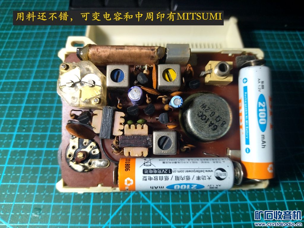

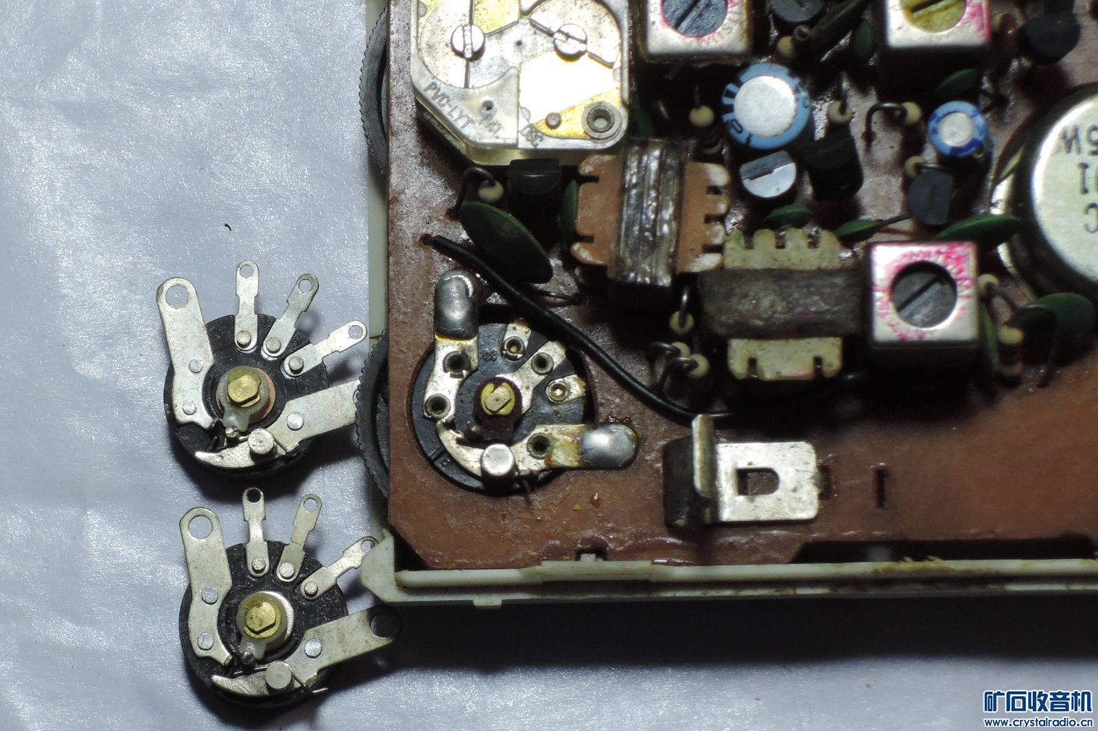

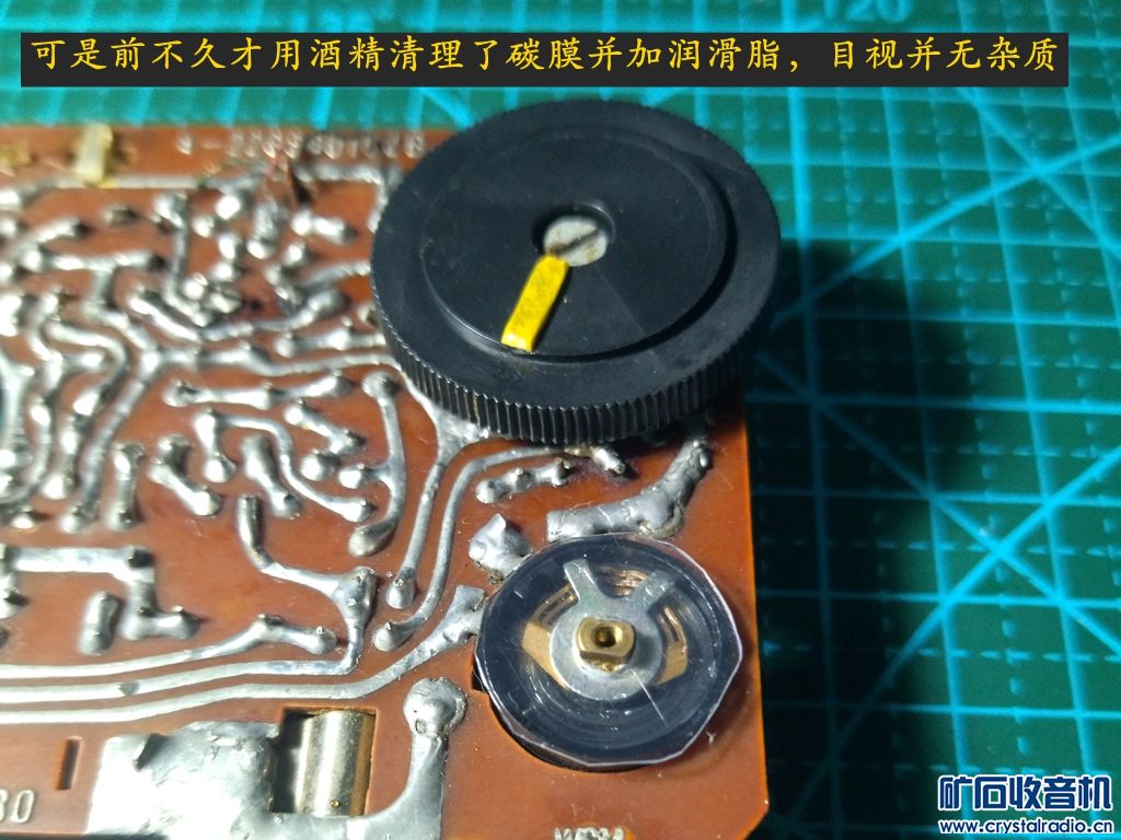

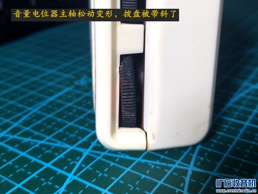

调节音量有喀啦声,有时调到某处还没声,经验告诉我是电位器碳膜片脏了要清洗。可是此机不久前才清理过,没可能这么快就又脏了。原来故障原因在这……

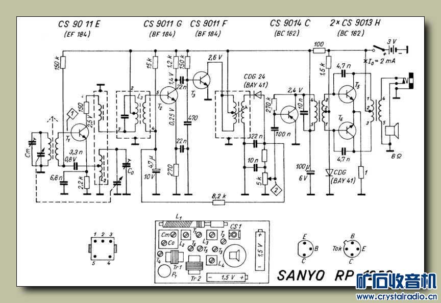

附上电路图

发表于 2023-2-2 11:58:56 | 显示全部楼层
这台机器的可变电容奇形怪状的。
发表于 2023-2-2 12:01:05 | 显示全部楼层
电位器点一滴缝纫机油,或更换。

 楼主| 发表于 2023-2-2 12:43:13 | 显示全部楼层
dianzig 发表于 2023-2-2 12:01
电位器点一滴缝纫机油,或更换。
原先想换一个新电位器的,看到原电位器和电路板是通过铆钉结合再焊接,嫌拆件麻烦暂时没动。
 楼主| 发表于 2023-2-2 12:45:49 | 显示全部楼层

发表于 2023-2-2 14:15:56 | 显示全部楼层
这种电位器好找,换起来也不是太麻烦。
