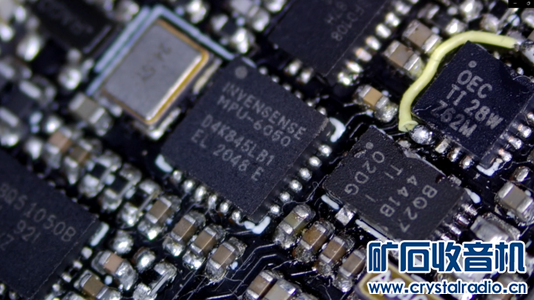

经典的MPU6050和抄了Battery babysitter 的电源管理电路

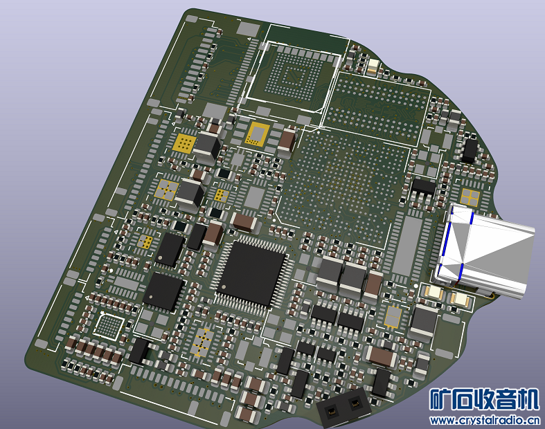

有四个BGA的板,六层,树脂塞孔
DDR走线按照等长差分,阻抗没有很严格控制只是大概一下。然后板子回来了也调试了挺久的,放一下log,当时SD卡检测除了一些问题,因为SDIO经过一个MUX,也排查了时钟,电源之类的问题后来才发现是上拉电阻。镜像用的是香蕉派的bpi-m2-zero的armbian。当时想着把CV和语音识别加上去后来发现时间不够了

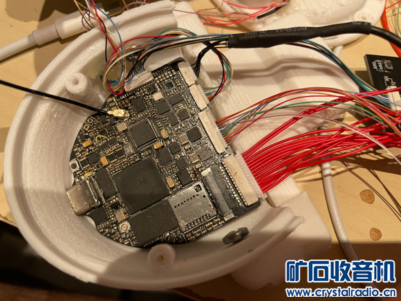

最终组装上去测试
受限于我可以接触到的测试和校准这些ANC设备的仪器和环境,以及没有ALC(自动泄漏补偿)算法,所实现的ANC并没有像大多数商业化的ANC耳机那样具有很好的稳定性和背景噪音抑制。
最后放一下这个设计的特性总结。组员设计的很好看。
装进耳机外壳里面
