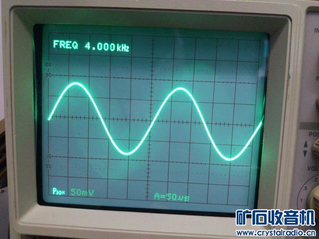

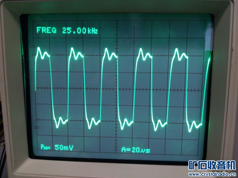

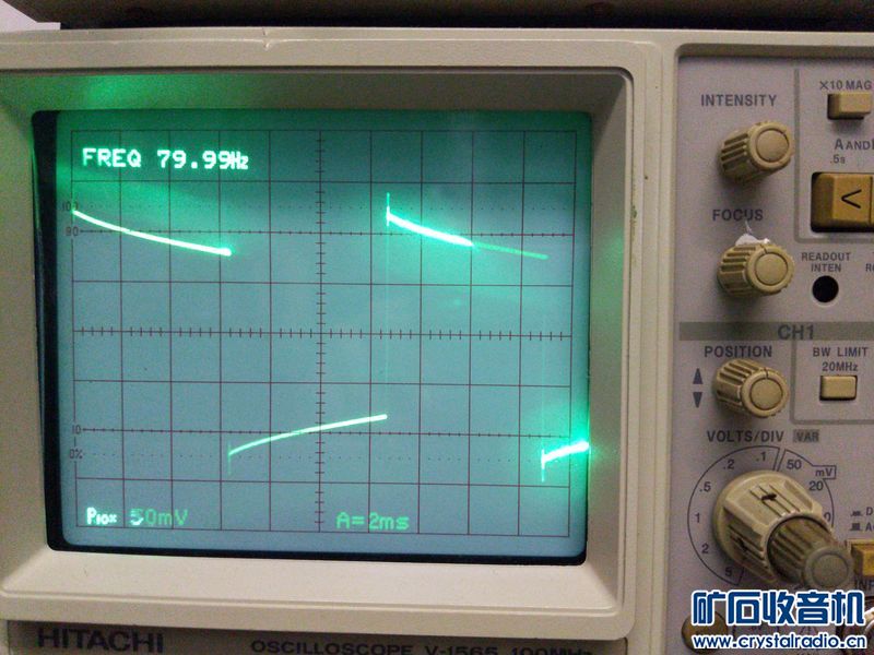

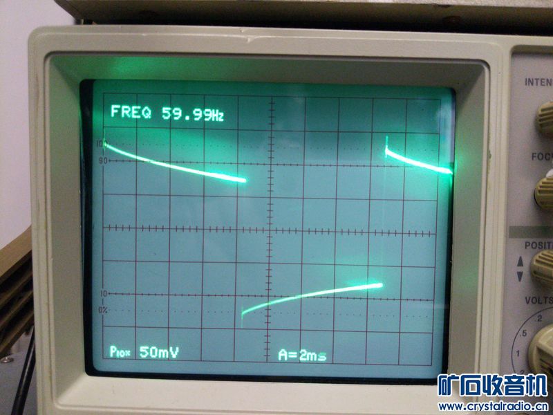

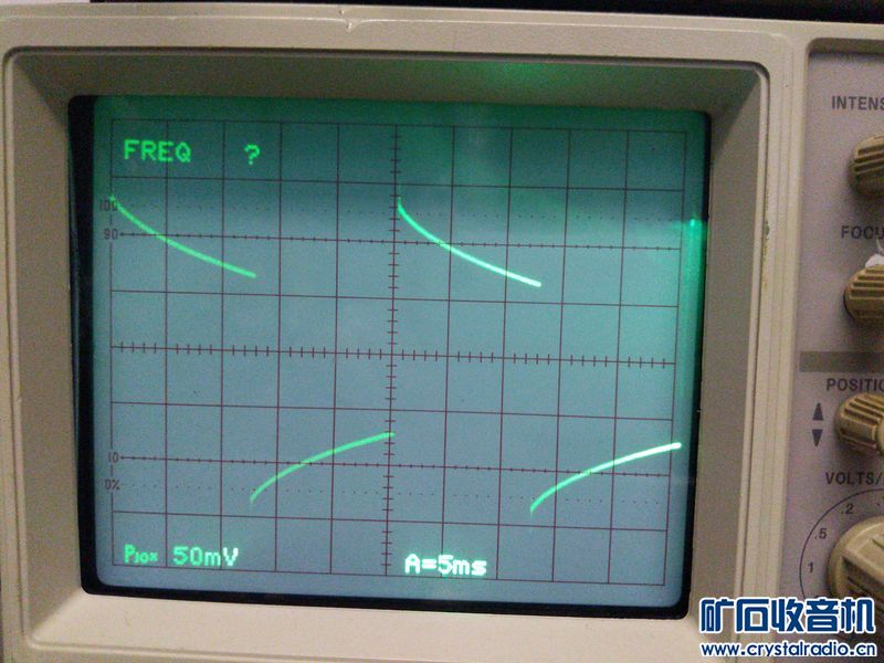

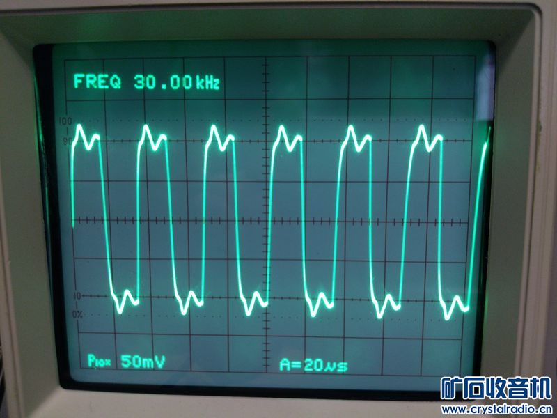

 楼主| 发表于 2022-12-10 15:47:45 | 显示全部楼层
方波测试,测试电路是信号发生器串15k电阻模拟信号源,接入初级。
次级8欧电阻,接示波器。信号源输出幅度大概在7Vrms左右,分压到初级大概3Vrms。不断变换信号源频率,查看示波器波形
1、20HZ
2、40HZ
3、60HZ
4、80HZ
5、100HZ
6、200HZ
7、400HZ
8、800HZ
9、1K
10、2K
12、4K
12、8K
13、10K
14、12K
15、14K
16、16K
17、18K
18、20K
19、25K
20、30K
21、40K
补充一张,1k的时候那个振铃的细节图

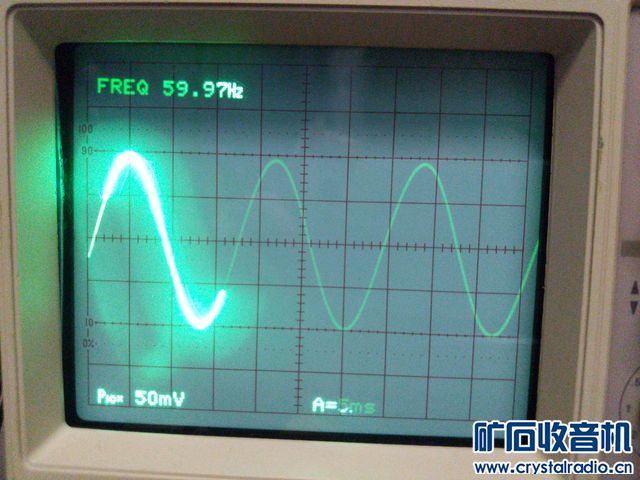

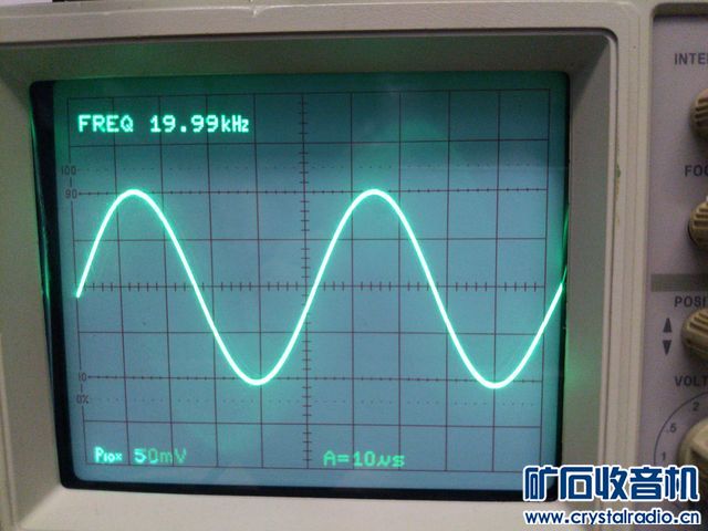

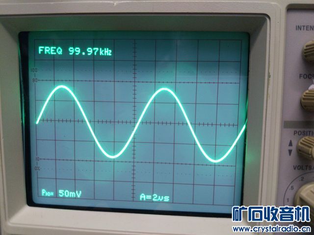

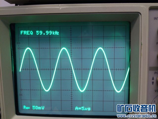

 楼主| 发表于 2022-12-10 15:55:25 | 显示全部楼层

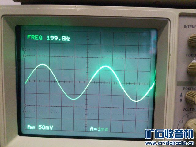

接着做了正弦波测试:
我只挑几个关键的发上来看看:
1、10HZ
看到波形幅度有点开始缩,再低的频率缩的更厉害
2、20HZ
3、40HZ
4、60HZ
5、100HZ
6、1k
7、10k
8、15k
9、20k
10、30k
11、60k
12、100k
13、110k
看到波形幅度开始缩小
这个测试还是和楼上用的相同的电路,没有搭到电子管里去。
发表于 2022-12-10 16:00:22 | 显示全部楼层
铁芯涡流相当于一个短路的小线圈,会降低初级阻抗,铁芯质量越差,导磁率取的越高,影响越严重

这个是搭到电子管上测试的,2P2的电子管,电路如下:
我用的卖家的图:
下面的图我就不挨个表频率了,图上显示的就是准的。
这里没测试300HZ以下,是因为没法看了,直接一个尖尖的波。没有测试8k以上,同样的道理,也是没法看了。
我自己都晕菜了,不是说电子管的输出主要限制在牛吗?这咋上了管子,明显变差。
 楼主| 发表于 2022-12-10 16:06:34 | 显示全部楼层
最后一帖,带管子的正弦波
基本看到是 6k以上开始幅度明显减小,200HZ一下也开始减小。
 楼主| 发表于 2022-12-10 16:08:46 | 显示全部楼层
最终,发生了什么,我还迷糊着:
1、为何用电桥测试出来都不准,这个我再研究研究,目前没详细描述,也没图,不好说话。
2、接上管子,波形变差了很多,为何呢?
补充:
我上面的测试是只用了一级功率放大的2P2测试的,如果加上电压放大的1B2,测试效果更差些。看来这些小直流管子性能并不怎么好,简单说就是听个响。
加大灯丝电压到1.3V,情况有改观,但也不是很大。
