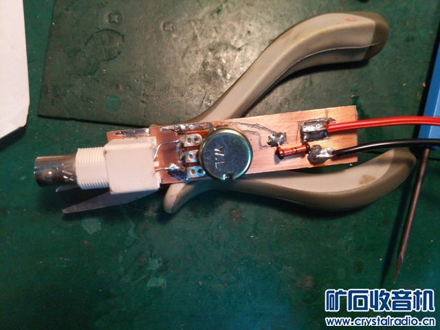

扫频信号的耦合电路:
经检测这个扫频仪的扫频输出阻抗是 50欧 ,这个直接耦合到中周上是不行的,因为50欧的电阻太低了,将初级谐振电路的Q拉没了,或者说对电路干扰太大。这样是扫不出来信号的。
因此需要一个将扫频信号耦合到中周上的小电路(收音机调中频,统调也是一样的道理),我自己做了一个(算是电路吧,毕竟有2个零件呢)
图就不画了,就是一个 100k的电位器,串了个2.7pf的电容,本来记得找的是5.6pf,不知道哪里看错了,2.7pf了,最后试了试也能用。这个电容是越小越好,电阻是越大越好(这里做成可调的了),这样对电路的影响就很小。当然太过分了也不行,导致信号过不去了,好在我的扫频仪输出的信号很强。
就这么简单的一个东西,覆铜板自己拿刻刀划了几下。
反面没有覆铜,垫了一块铜板,这样能焊接牢固。

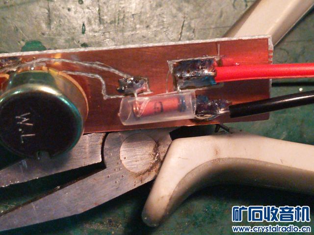

电容拿特氟龙管套了下,防止短路了,其实没必要担心
2.7pf,瓷管电容,没错。

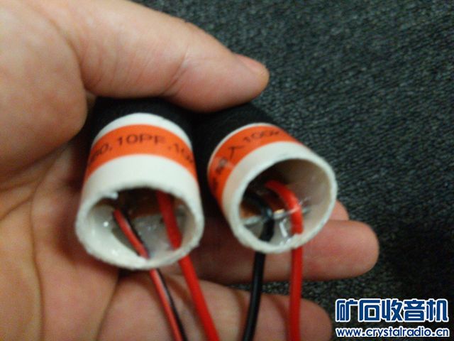

两个小电路做好了,这犯愁的事就来了,如何装到个小盒子里。
看见厨房里有一端电线管,16还是25来着? 也看不出来。发现粗细正合适,拿锯子截了2段,打了几个孔,塞进去正好。
只上成品了,过程没啥特殊的。
做好了,打个标签(标签机是个好东西),省的以后忘记了。
两头简陋的没法看了。
