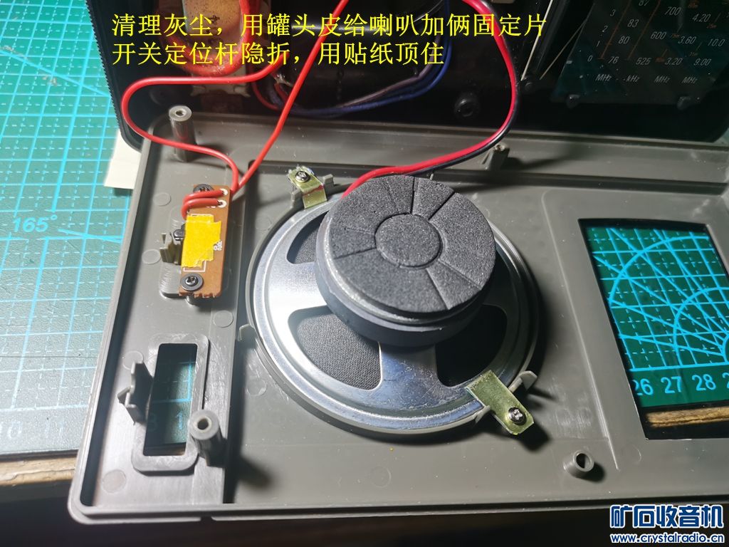

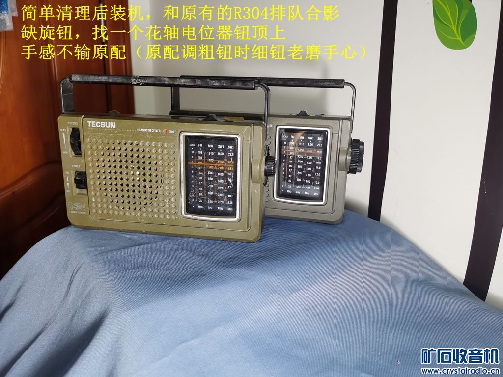

    前段时间在咸鱼淘了一台德生R304配件机,缺钮少天线,所幸电池盖板设计较好,没有丢失。
    简单打理后试听FM,声音不尖不闷,久听不厌,无论播音还是音乐都信手拈来。真是收听效果不错的收音机。好多年前曾给长辈买过一台德生R304,是因为网上有个帖子讨论R304和收音机声音美学的关系。后来发现好像闹乌龙了,人家讨论的应该是极典R304,而不是大众货德生R304。这次重新感受德生R304,有点惊喜的感觉。怕是耳朵有错觉,用德生R308对比收听发现确实304更耐听一些,虽然308低音更有弹性。
    想要FM收音机效果好,天线很重要。传统天线拉出来可调节的位置有限,R304这种180°铁片天线稍微好点可以左右调节,R308那种只能直上直下的更加尴尬。这里推荐用一截软电线试试,可上、可下、可盘旋、可折叠,总能找到一个底噪更低、失真更小的位置。
    再说一句,R304外壳的灰绿颜色太难看!要是有色彩明快的外壳就更好了。

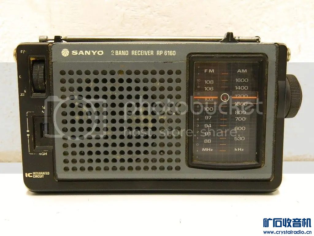

    三洋有一款收音机和R304外观类似,面板用了两种颜色,提手可放下。

三洋的这个是德生贴牌生产的吧,太像了
 楼主| 发表于 2022-9-6 14:10:03 | 显示全部楼层
出击之机 发表于 2022-9-6 13:35
三洋的这个是德生贴牌生产的吧,太像了
看Radiomuseum介绍,三洋这台机上市大约在1970s,此时德生梁可能正在华南工学院刻苦学习。
发表于 2022-9-6 14:10:53 | 显示全部楼层
哈哈,那就是经典复刻了
发表于 2022-9-6 14:25:13 | 显示全部楼层
出击之机 发表于 2022-9-6 14:10
哈哈,那就是经典复刻了
经典高仿吧。

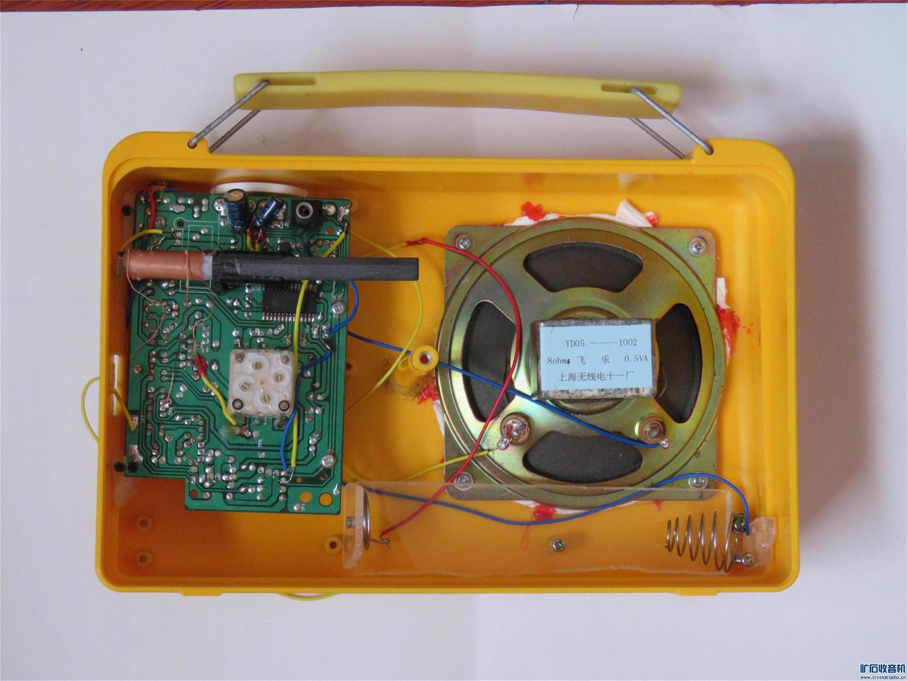

德生R304应该说是一款好机,我用它来嫁接,喇叭是更大一点的飞乐100毫米的內磁喇叭,接收和音质都很不错。
 楼主| 发表于 2022-9-6 17:56:24 | 显示全部楼层
这个喇叭厉害了,改造的手艺也牛

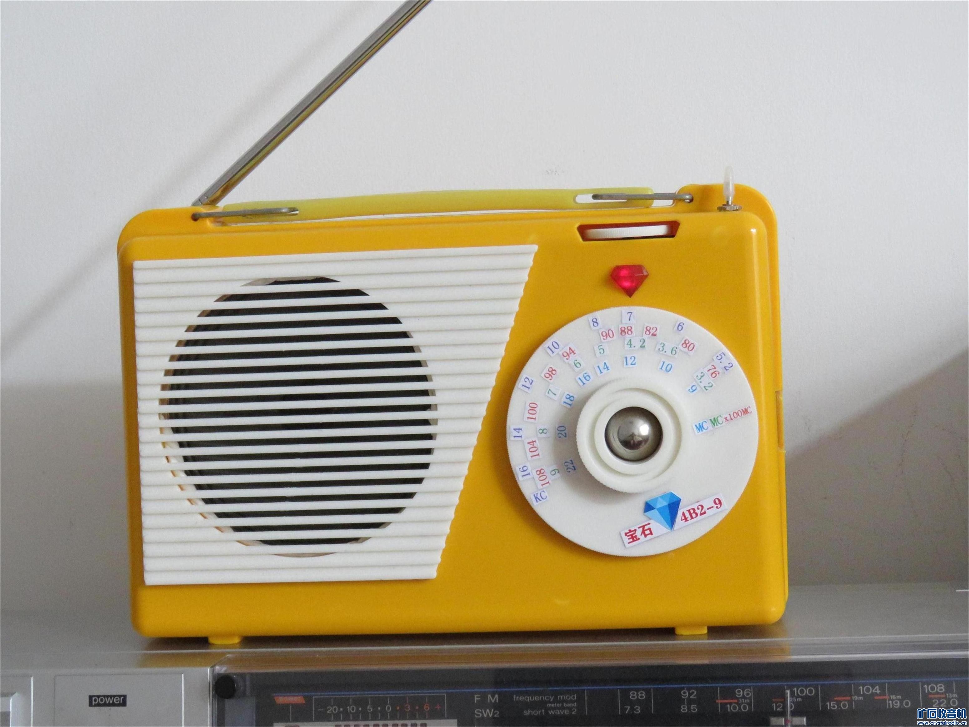

我的使用感受是这样,R304的接收灵敏度要比同档次的机子高,音质也好。此机比较便宜也比较实用,30元就能买到一台比较完美的二手R304。此机没有功能开关,只有波段开关,四个波段切换方便,短波段3.2--9;9--22,仅两个波段,并且是连续的,不像9700DX,把短波3.9--21.85分成10个不连续的波段。正是由于304有这样的特点,因此便于用来嫁接,我还曾用它嫁接过钻石钟控收音机(只有中波段)。我手头备有好几台R304,以便有兴趣时用来尝试其他机子的嫁接。
