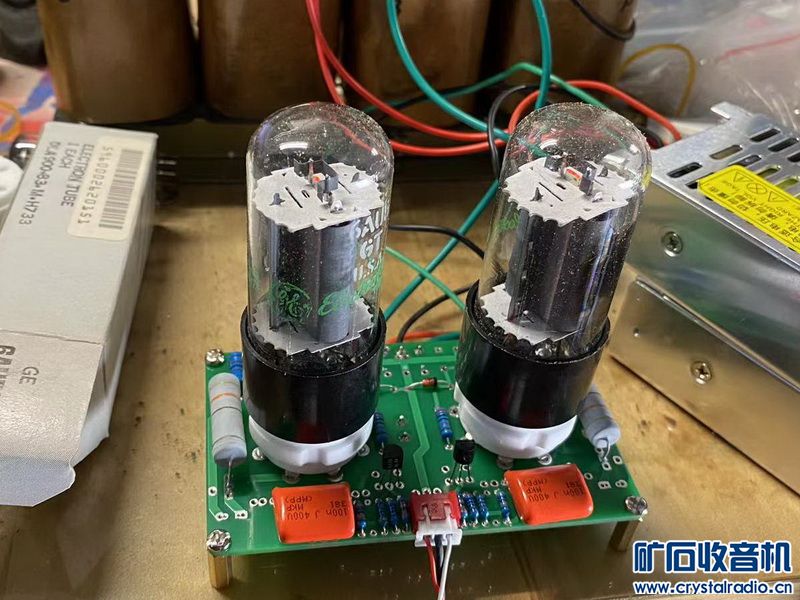

在论坛捡到一箱6AU5GT,虽然廉价,看曲线倒是风韵有致,值得一玩。
1.        外观封装

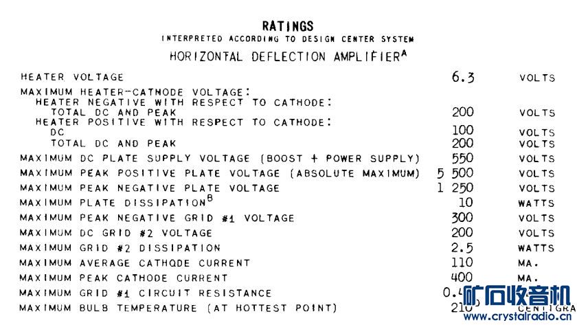

2.        基本参数
3.        特性曲线

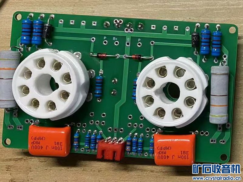

三、        制作
1.        电路(我只用经典电路哈,用了东风一号二号的电路,前不久才推过日本,今天又用来推美国)
2.        制作(过程略)
3.        开声:连好线就开声了,pcb+开关电源做胆机,跟玩儿一样
 楼主| 发表于 2022-8-9 11:34:27 | 显示全部楼层
四、        回味
试听曲目是《怕黑的女人》
第一推,标准体位:
佩洛西还没喘,小二黑先喘了……把电源电压调高到280v
小二黑还是有点发抖……加上退耦电容,好了基本正常
力水有点不足……加上阴极电容,总算推动了
没多久,佩洛西开始发威了……直接烧掉一只帘栅稳压管,帘栅通了高压,电流直上70ma,工作和出声都正常,这老妖婆生猛地很!(以前我用5瓦的稳压管,大家都觉得过了,换了2瓦的之后,发现比较容易坏。)
结论:6AU5标准接法的呻吟还不错,声音接近于6V6,属于比较厚实的束射管声,高音泛音又比较丰富,向人微露丁香颗,一曲清歌,暂引樱桃破。

 楼主| 发表于 2022-8-9 19:25:09 | 显示全部楼层
6AU5GT实测曲线,易先生提供:
