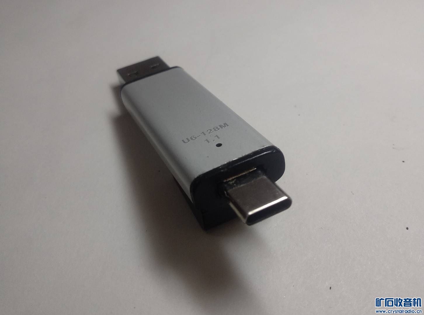

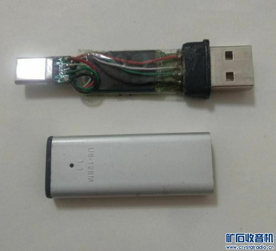

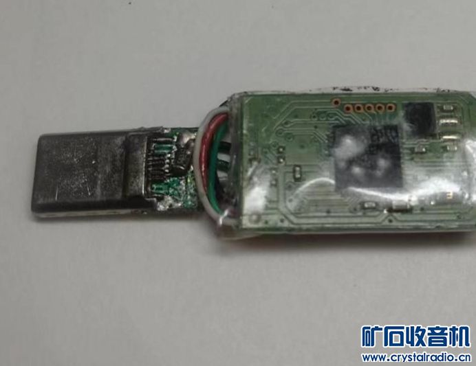

加个type-c插头,在cc1(cc2)和地之间接个5k电阻,U盘连接手机。

看了两次才看明白原来是给U盘增加了个type插头
 楼主| 发表于 2022-8-2 11:38:12 | 显示全部楼层
一端插电脑,一端插手机。

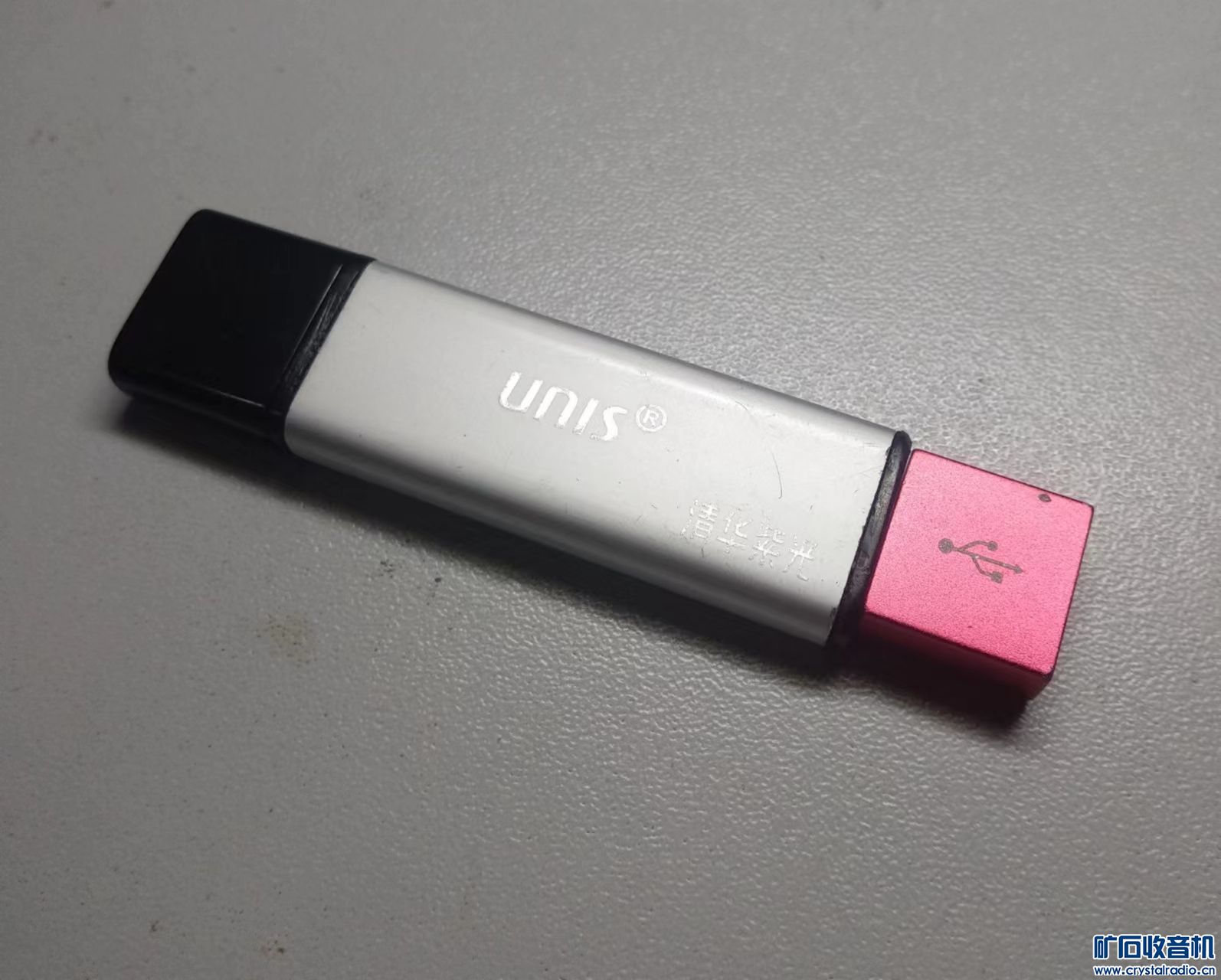

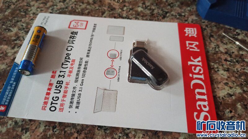

发表于 2023-11-20 11:56:13 | 显示全部楼层
东北老王 发表于 2022-8-2 13:30
这个转换器不是一直有吗?我几年前就买了个给小米手机用,可以直接读写U盘文件
   你说的应该是这种。我花10块钱买的三星type C otg转换头。闪迪双头的64G U盘现在只要60块钱左右。

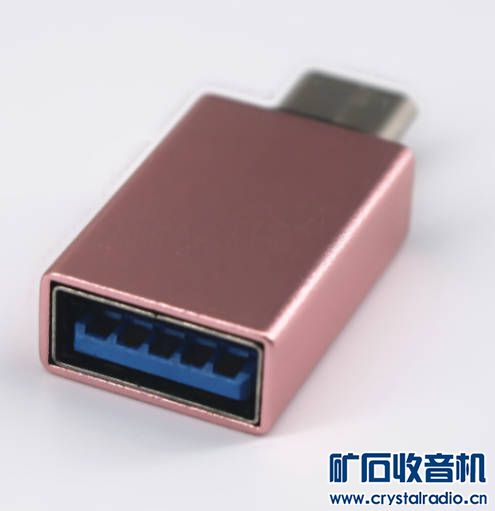

发表于 2023-11-28 14:19:38 | 显示全部楼层
这个带USB供电吗
发表于 2023-11-28 14:20:43 | 显示全部楼层
网上有卖的那种好像没有这么大
发表于 2023-11-28 14:23:13 | 显示全部楼层
这种样子,没有你这个长

发表于 2023-12-28 08:50:01 | 显示全部楼层
  刚购买一只双插头64G 的,55块钱。插手机或笔记本的type C口比较方便。
