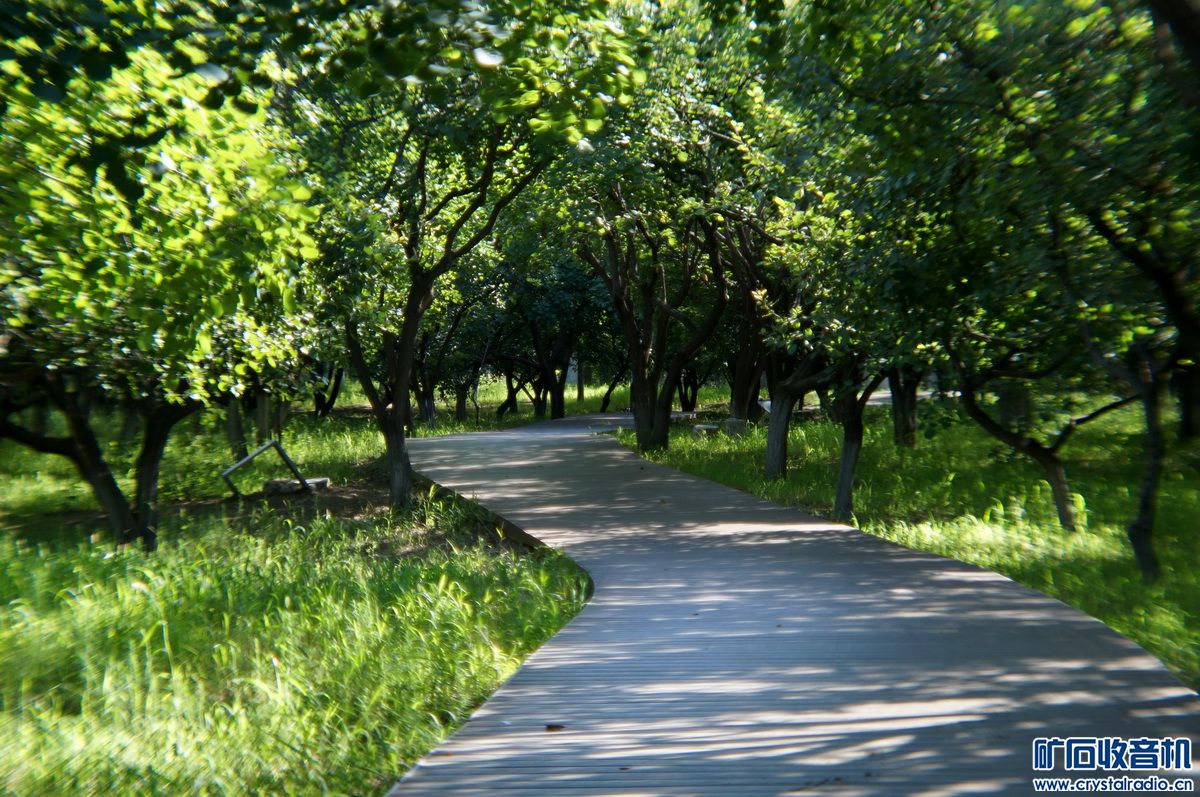

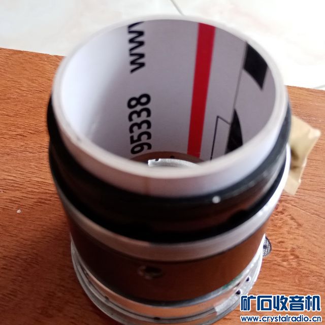

前些日子酒红线扫镜头改装好了 ,今天出去试拍了几张
感觉锐度不像网上说的那么锐,也许是技术不行,也许这个镜头差点,看着很简易
由于光圈不能调节(卖家说是80mmF2.8,并没有核对)
有机会加上光圈试试(加光圈估计得锯开)

边缘有问题,感觉光心不正。 建议买那种带金属调焦桶 已经改好的
 楼主| 发表于 2022-7-14 19:44:03 | 显示全部楼层
河西老道 发表于 2022-7-14 13:40
蛮好的,请详细介绍这个镜头。

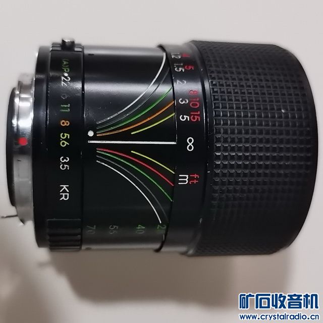

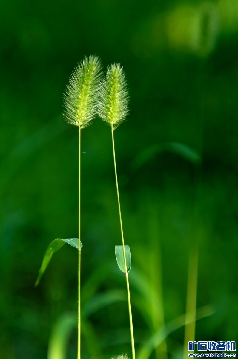

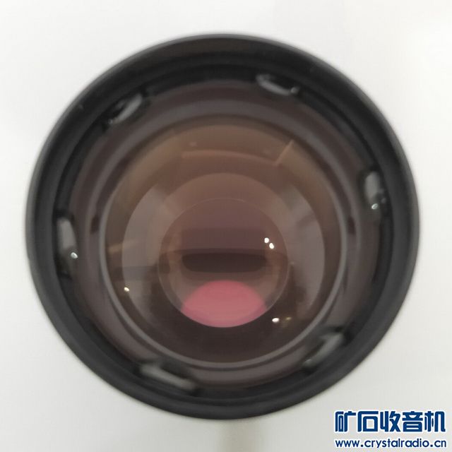

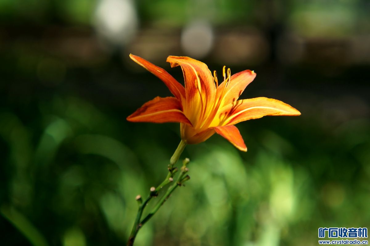

这个镜头 是咸鱼买的价格20包邮,不算贵,看着不算好, 镜片倒是没问题
但镜片固定使用胶粘的,

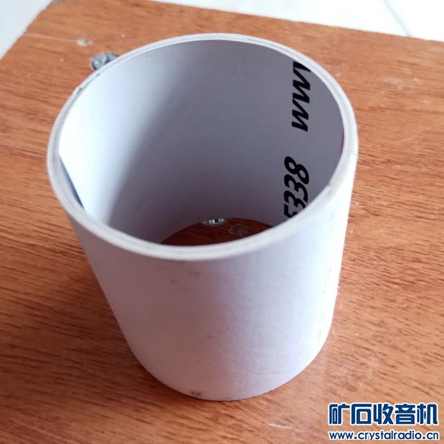

改装使用一个废弃变焦镜头的变焦部分,自己做了一个纸筒,
用原来镜头固定后组的方式固定纸筒,镜头塞进纸筒
然后外面用厚纸把镜头漏光的部分包起来,基本不漏光
用PK转NEX的非标准接环(比正常的接环短7mm)
对焦调节量30mm,旋转角度大约50度,对焦要慢慢的转角度太小了
 楼主| 发表于 2022-12-4 21:28:40 | 显示全部楼层
掉头使用,改善不少
