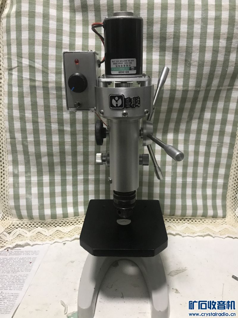

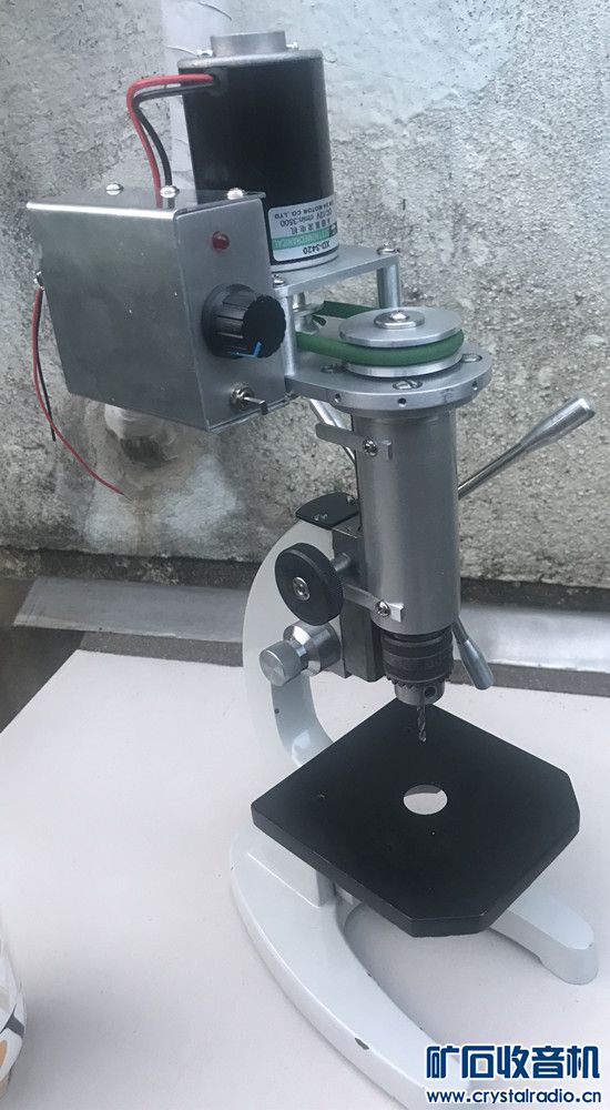

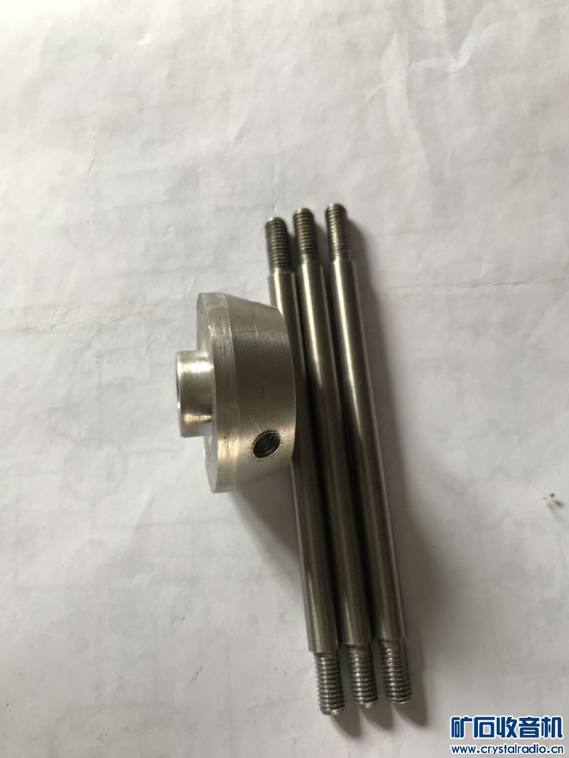

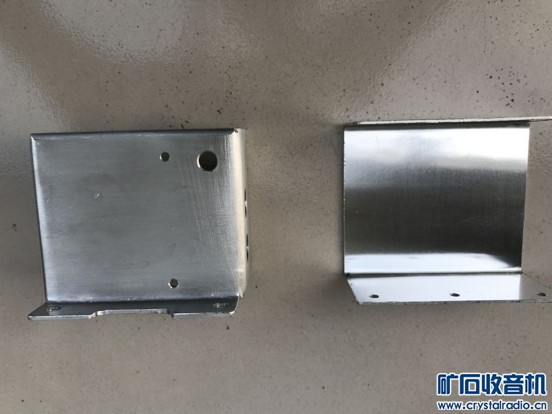

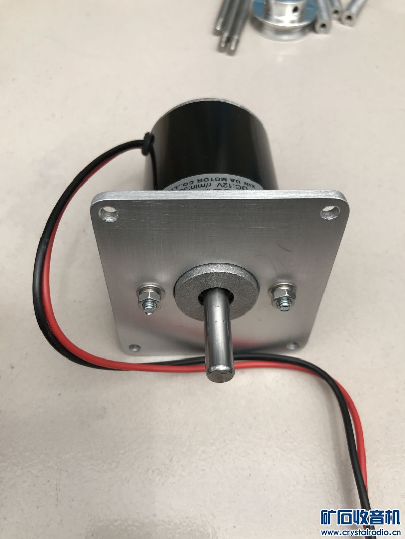

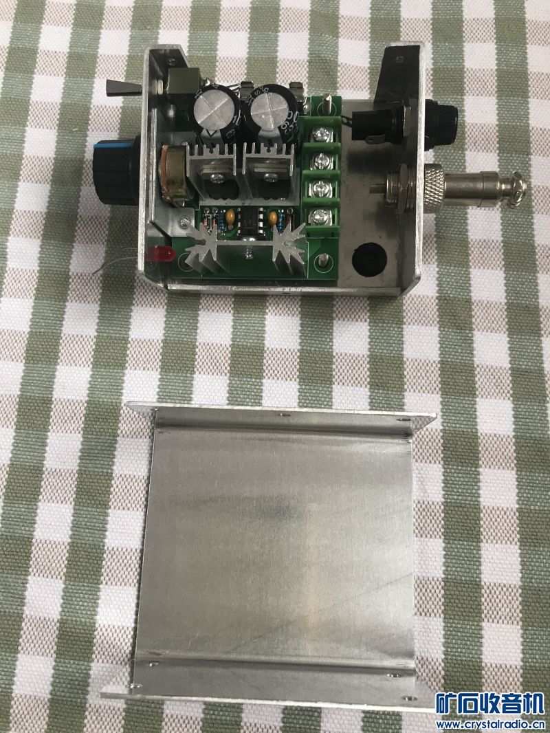

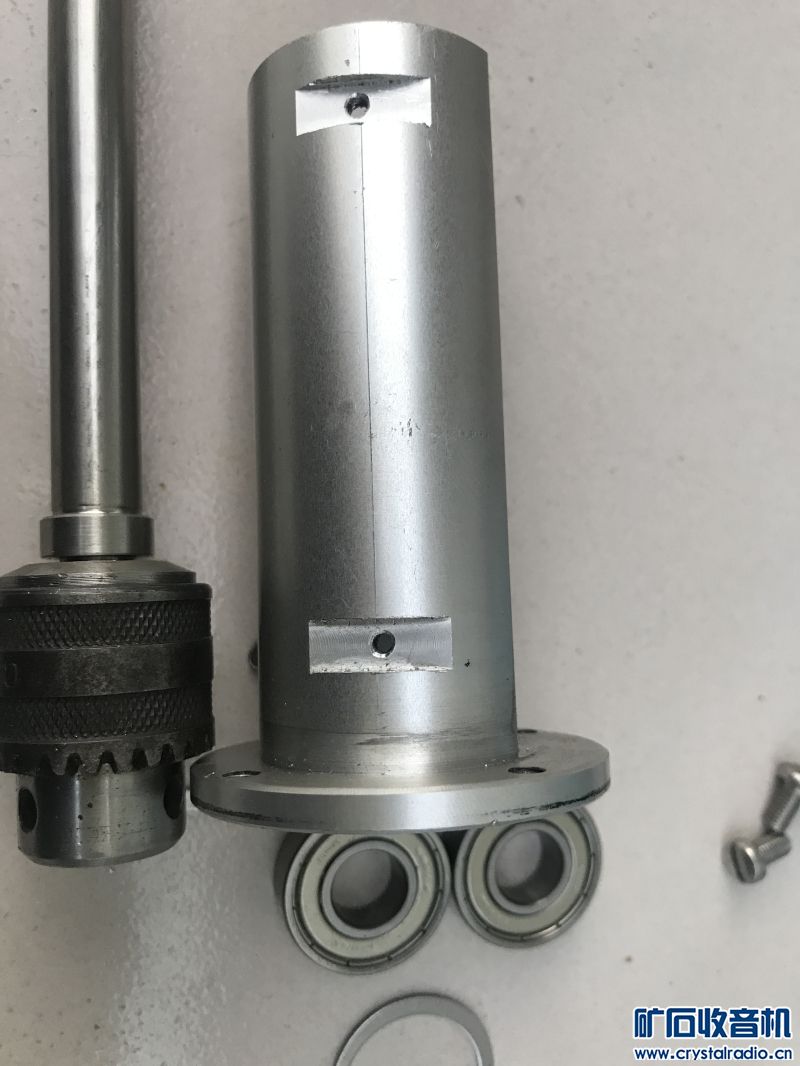

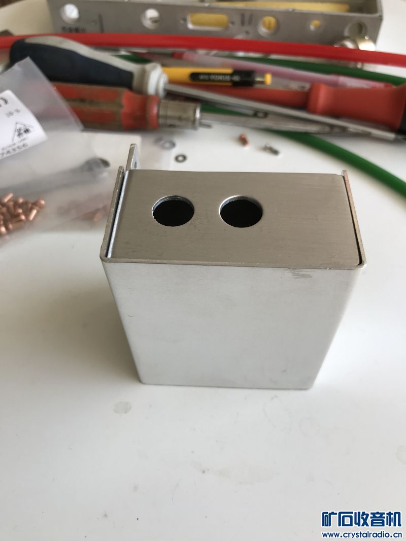

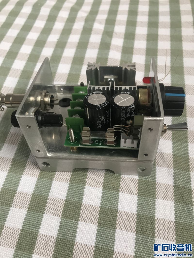

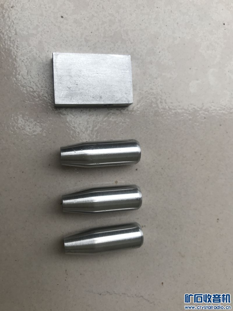

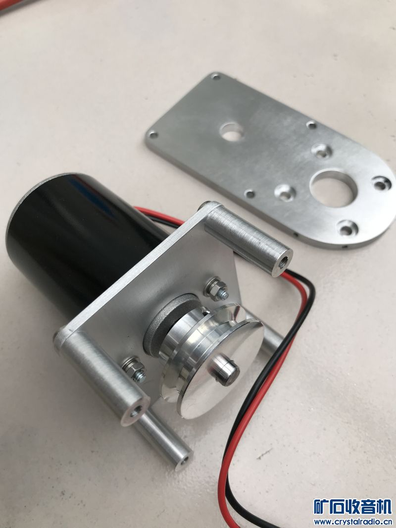

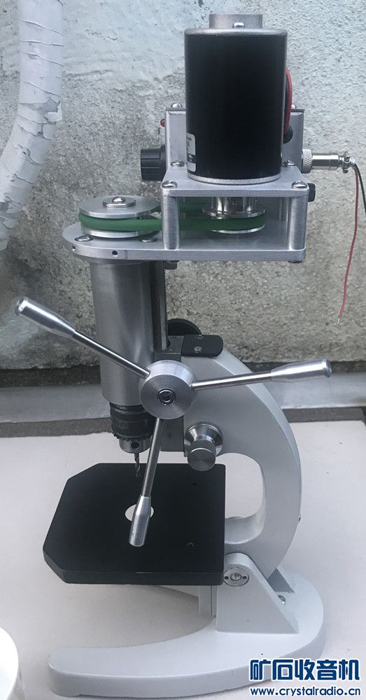

      前段时间利用空闲时间,用本坛购买的显微镜底座,制作了一台小台钻,用于PCB钻孔等DIY制作,使用轻巧方便。

显微镜底座比较轻,不太稳,我做过,只能钻比较小的孔。
我这个底座是铸铁的,还可以。
 楼主| 发表于 2022-6-15 17:32:46 | 显示全部楼层
涧边草 发表于 2022-6-15 17:16
很佩服楼主改的小台钻!

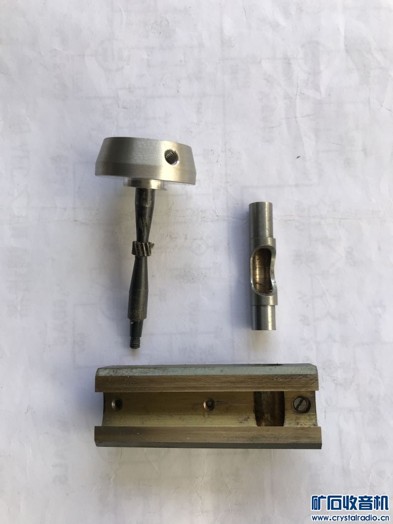

请教:看我的这台显微镜能不能改成像楼主这样的?
请支招:显微镜改小台钻
      应该可以改的,而且外观结构也差不多。只不过你这个是主轴固定不动、座板上下运动,受力是一样的。座板不用改动,但看不出目镜座的结构,尽量做到无损改装。
发表于 2022-6-15 18:19:04 | 显示全部楼层
DWQ-2008 发表于 2022-6-15 17:17
我这个底座是铸铁的,还可以。
哦,那要稳一点,我这个是铝合金的。。

发表于 2022-6-15 21:51:44 | 显示全部楼层
专业制造!相较之下显微镜架显得不相称了,升降燕尾槽行程不够,升起后的稳定性也够。

价格也还可以,自己人工不算,镜架本坛购买包邮48,主轴也是本坛买的25,电机30,调速板9块7,其余也就是边角料了。
