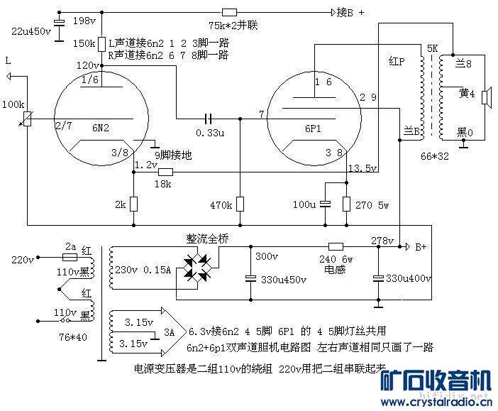

最近看到有网友说买的套件装好后声音小,音量旋钮拧到最大音量也不大。虽然没有见到电路,但个人推测应该是论坛里面流传了10几年的这款线路,找来做一个简单的复核,发现确实存在问题。就这张图而言,经过计算结果如下:
6N2作为高放大倍数管子,在图中的负载和外围下,放大倍数只有50倍,再加上阴极电阻的本级负反馈作用,第一级实际的放大倍数只有26倍多。
功放级放大倍数约17倍,经过25:1的降压,实际整机的开环放大倍数只有18倍,但经过18K的负反馈电阻以后,整机的增益只剩6.5倍,反馈深度达2.82。
这样要想达到满功率,则需要输入端输入0.9Vrms的信号。这样的电压还是音量电位器之后的,那之前呢,要求音源得有多大的输入信号?怪不到玩家说电位器拧到最大仍然音量小,果然。
要想提高整机灵敏度,我一般习惯将灵敏度定在0.5Vrms左右,这样电位器放在大约12点钟-2点钟的位置整机音量打满,这样经常听的音量在9点钟-10点钟位置即可,这样调节电位器音量改变比较符合人耳听觉习惯。改进的办法是减轻环路负反馈,将18K电阻换成62K电阻即可。
另外对前级的直流工作点进行了核算,以屏压120V为准,6N2屏流为0.53mA,前级供电200V,两个管子共用一个退偶电阻,(278-200)/(0.53x2)=74K,只用一个75K电阻即可,而不是图中的两个75K并联。如果是两个声道分别退偶,则两个退偶电阻各自应选用150K!
阴极电阻是1.2/0.53=2.26K,实际当中酌情选用吧。这时配合62K反馈电阻,使整机增益达到11倍,输入灵敏度为0.55Vrms.
建议手里有这个套件的玩家对照调整,及时反馈实验结果。

 楼主| 发表于 2022-6-12 17:53:46 | 显示全部楼层
66718 发表于 2022-6-12 15:26
这个的确要改,尤其是淘宝上加装蓝牙板了的所谓豪华套件,蓝牙板的输出电平,推动不了后级的功放部分,音量 ...
我也奇怪,卖了这么多年的套件,选用的电路竟然这么粗糙,实属意外。
回复 支持 0 反对 1
根据院长老师的提点,我把套件的两个75K 电阻改为150K后,6N1的屏极电压为118.8V和119.3V,接近设计值,反馈电阻也改为68K,但我测量了一下6N1的阴极,电流只有0.48mA,如果要阴极电压为1.2V,阴极电阻就需要2.5K,我暂时没改,阴极电压只有0.96V,不到1V
 楼主| 发表于 2022-6-11 16:26:52 | 显示全部楼层
juanlin 发表于 2022-6-11 16:17
根据院长老师的提点,我把套件的两个75K 电阻改为150K后,6N1的屏极电压为118.8V和119.3V,接近设计值,反馈 ...
你用的是6N1么?原图是6N2啊。

发表于 2022-6-12 15:26:32 | 显示全部楼层
这个的确要改,尤其是淘宝上加装蓝牙板了的所谓豪华套件,蓝牙板的输出电平,推动不了后级的功放部分,音量控制全部开到最大,输出功率也只有0.几瓦。声音很小。
刚才动手改了,反馈电阻由18k,改为18k+47k(手头没62k电阻),蓝牙输入的声音一下子增大了几倍,听起来爽多了。

发表于 2022-6-12 23:15:21 | 显示全部楼层
今天把阴极电阻换为2.2K,各点电压如下:
 楼主| 发表于 2022-6-12 23:17:52 | 显示全部楼层
差不多了,可以把相应的电阻也给修改一下,出一份正经的图纸。
