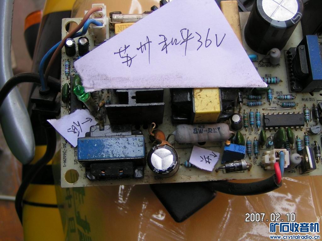

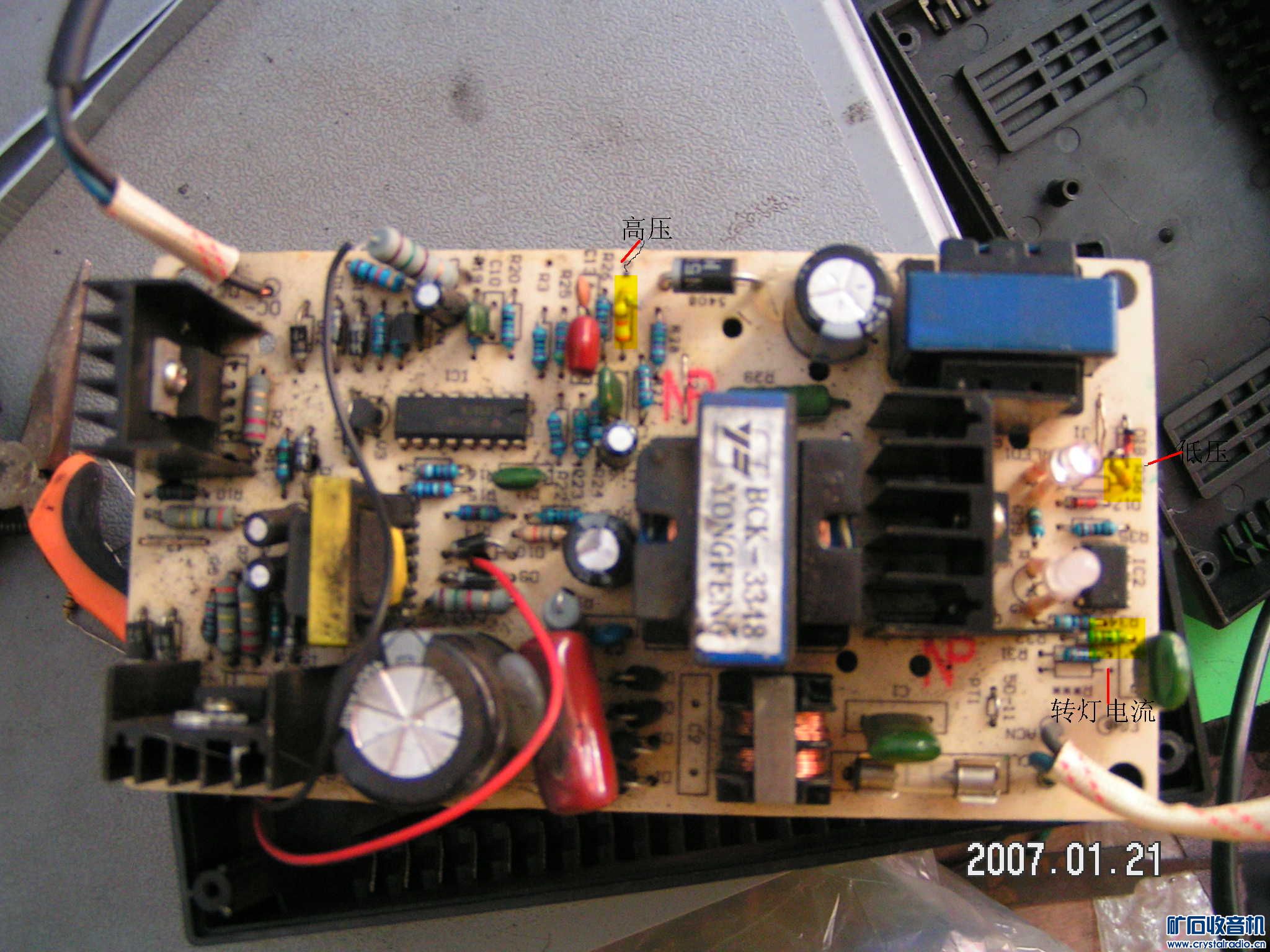

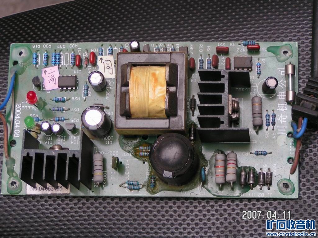

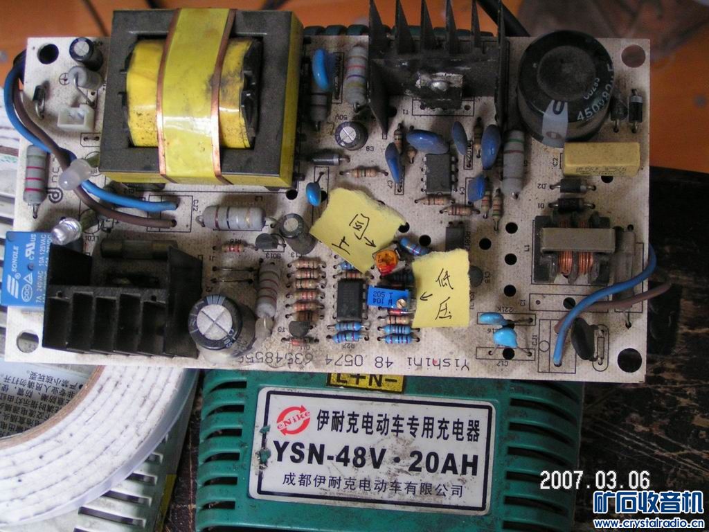

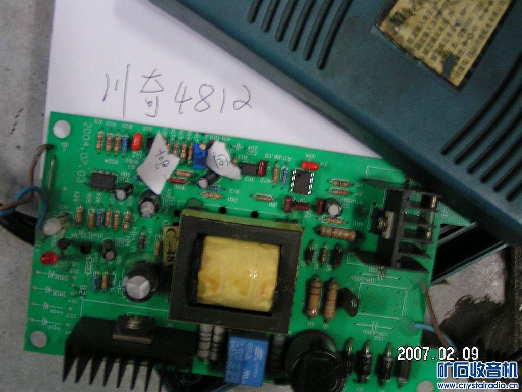

100个电动车充电控制器维修图 http://www.crystalradio.cn/forum ... ead&tid=1998065
大家比较喜欢,再次上传珍贵资料。

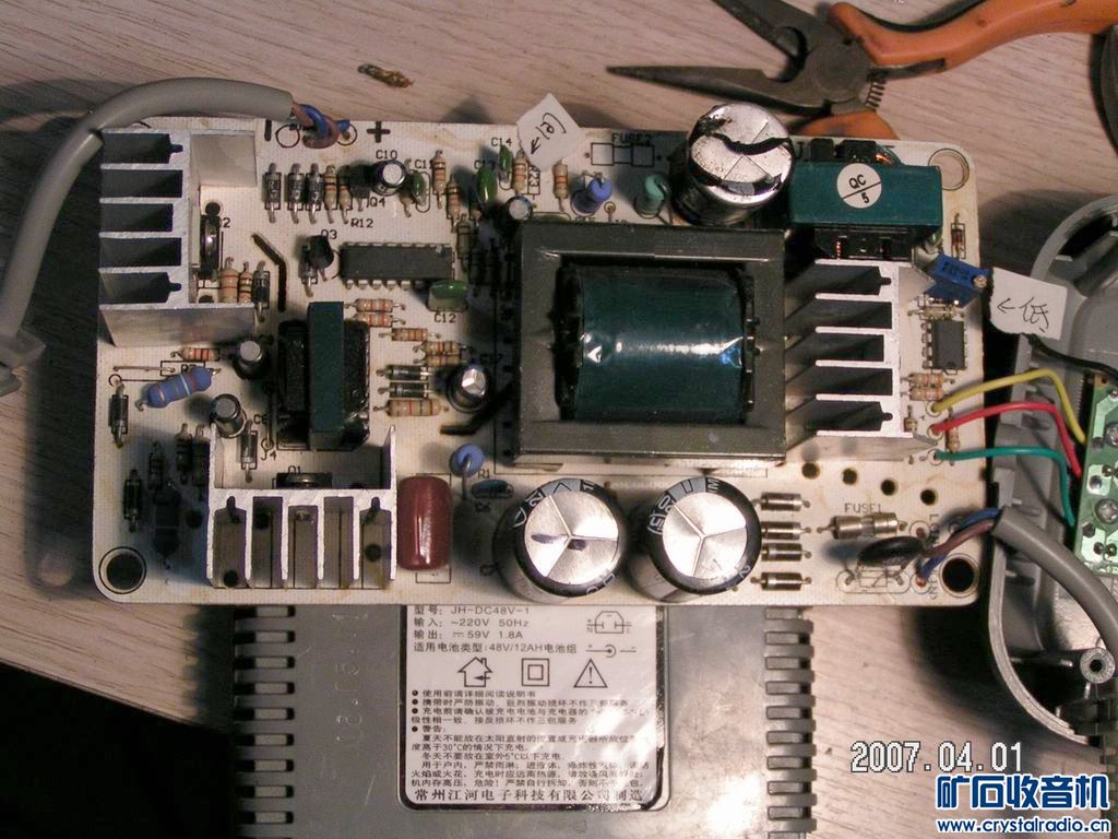

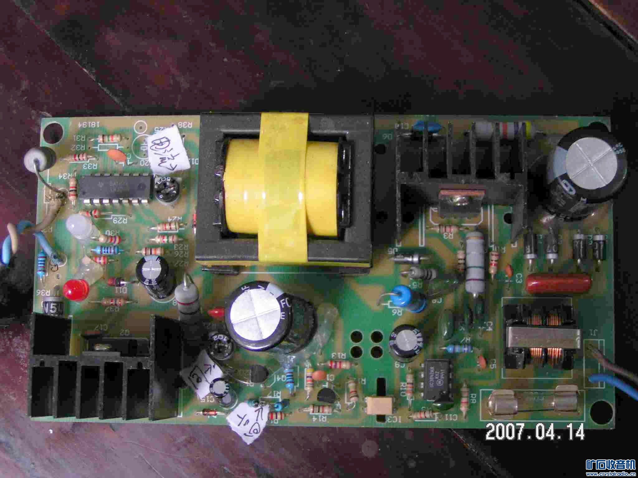

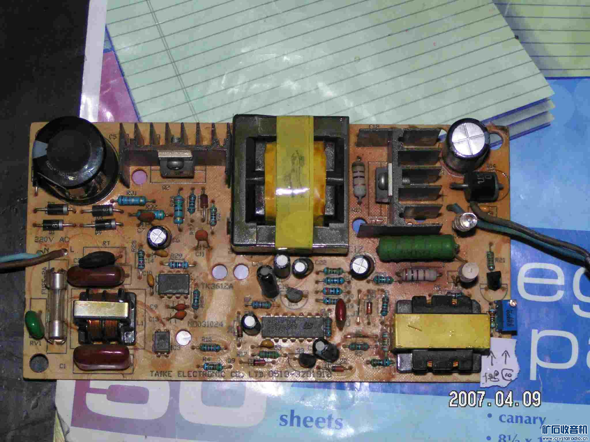

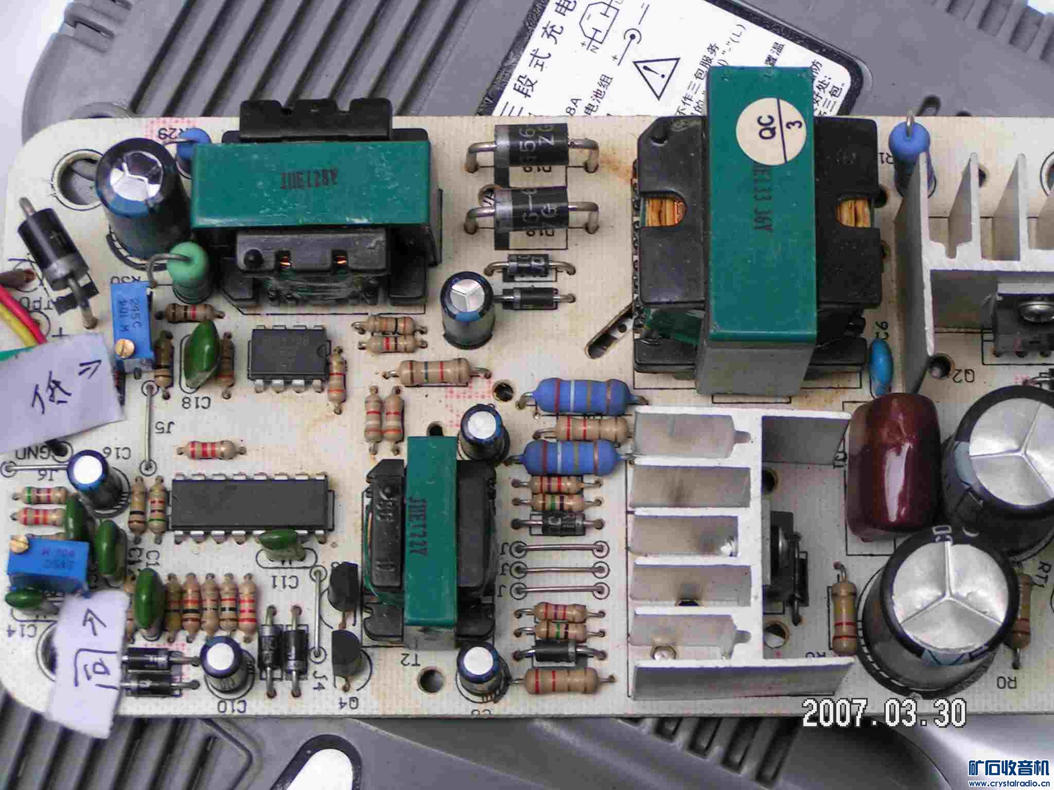

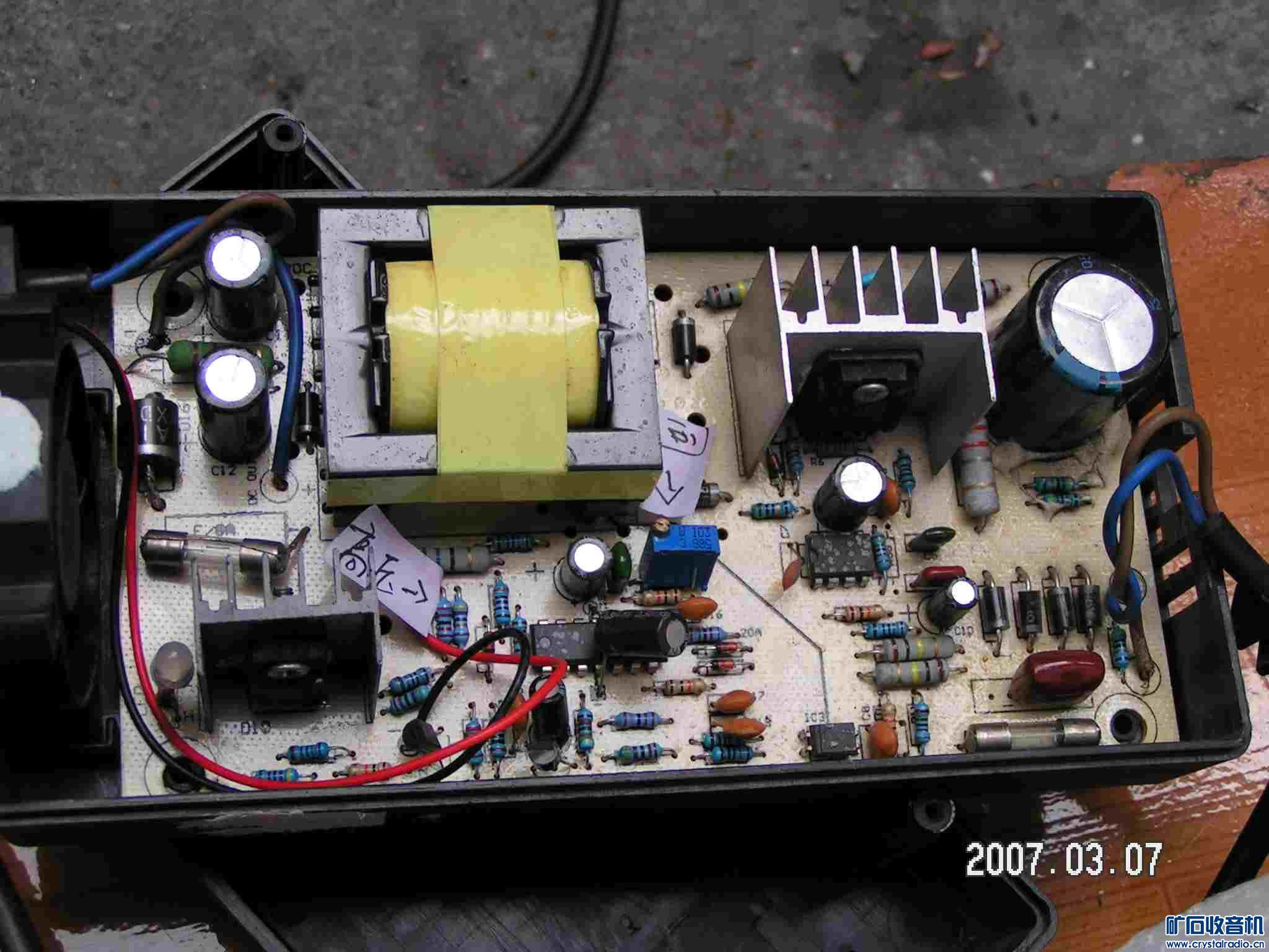

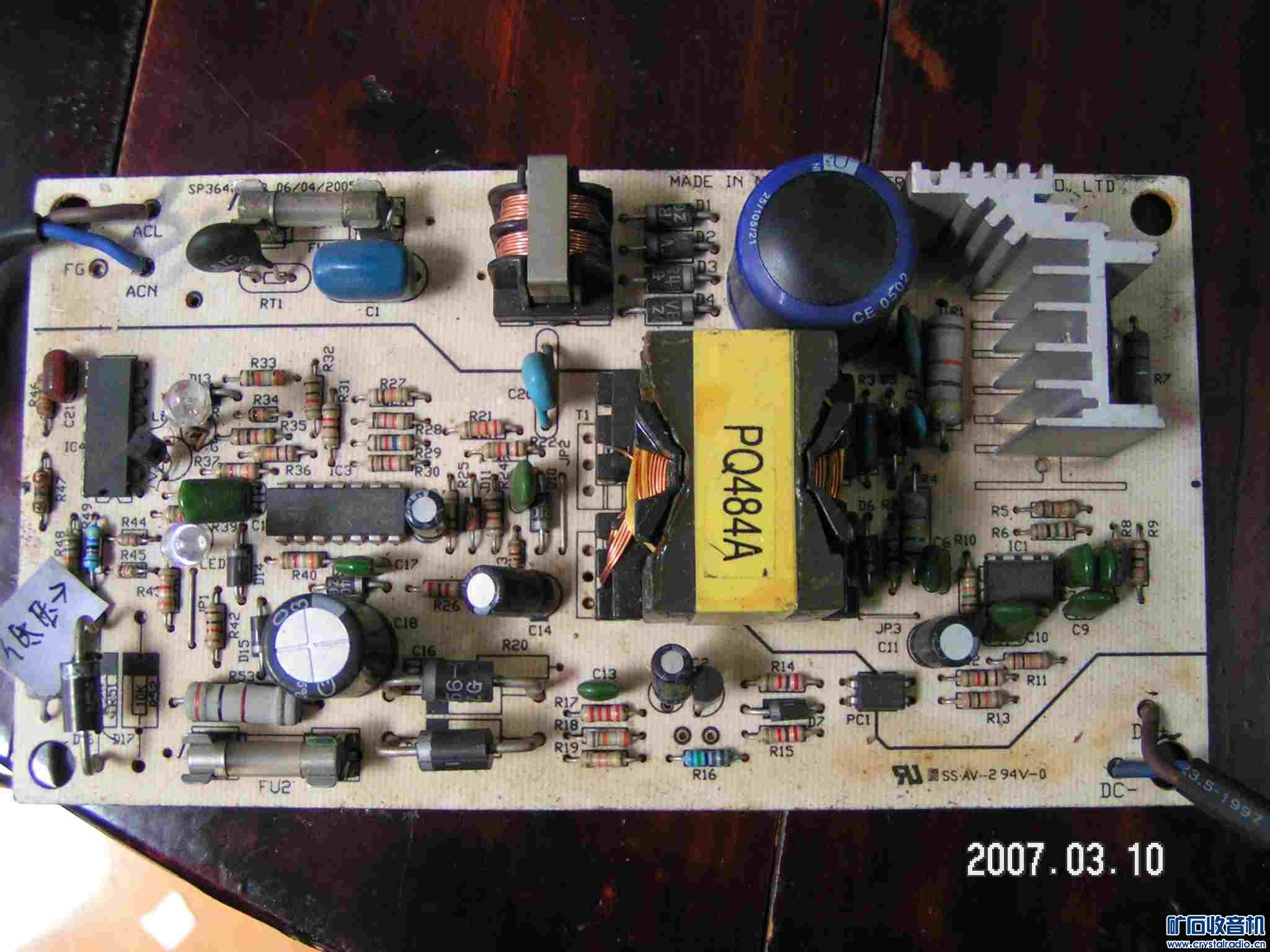

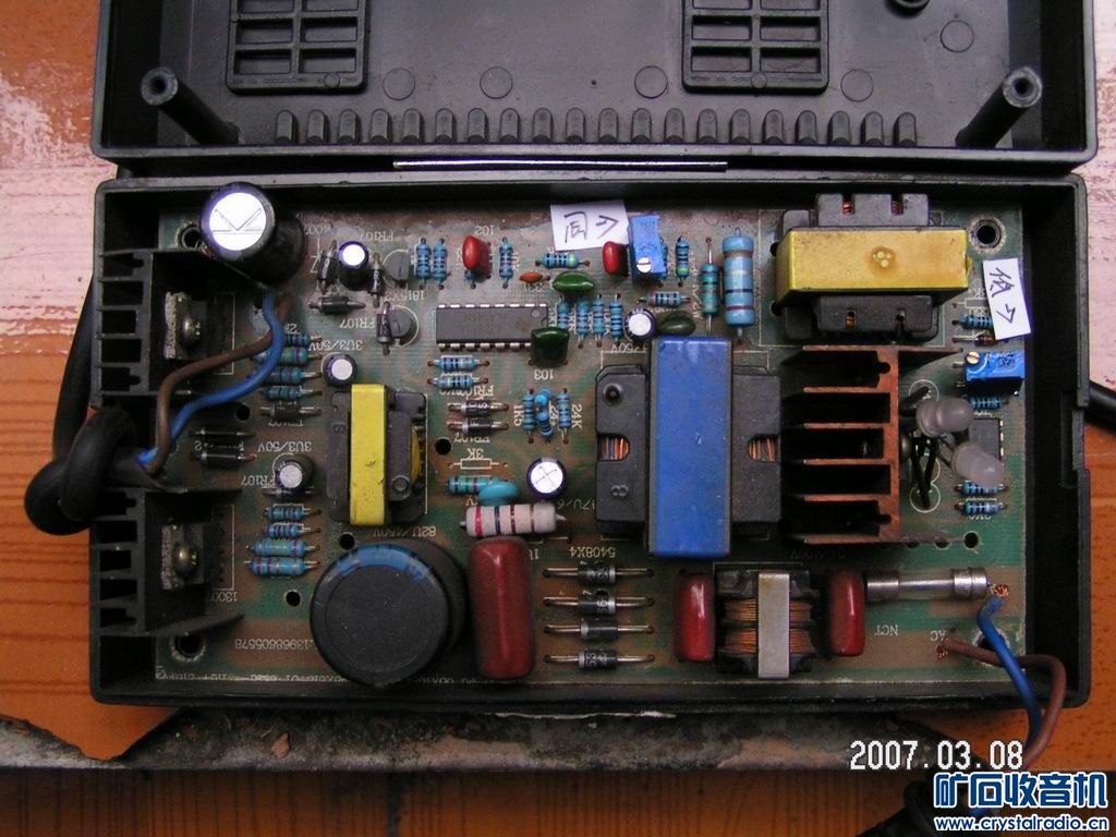

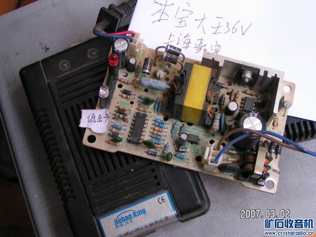

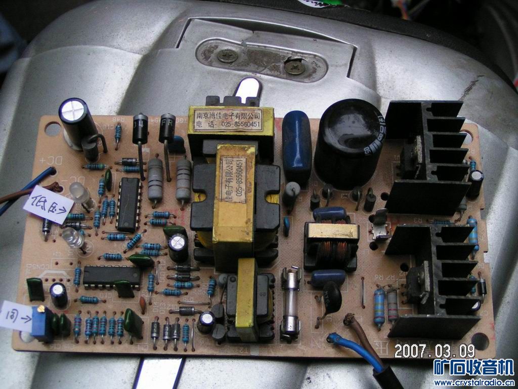

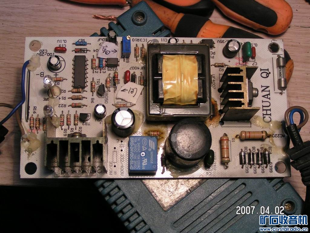

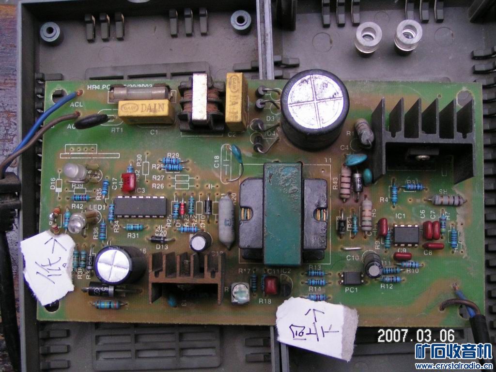

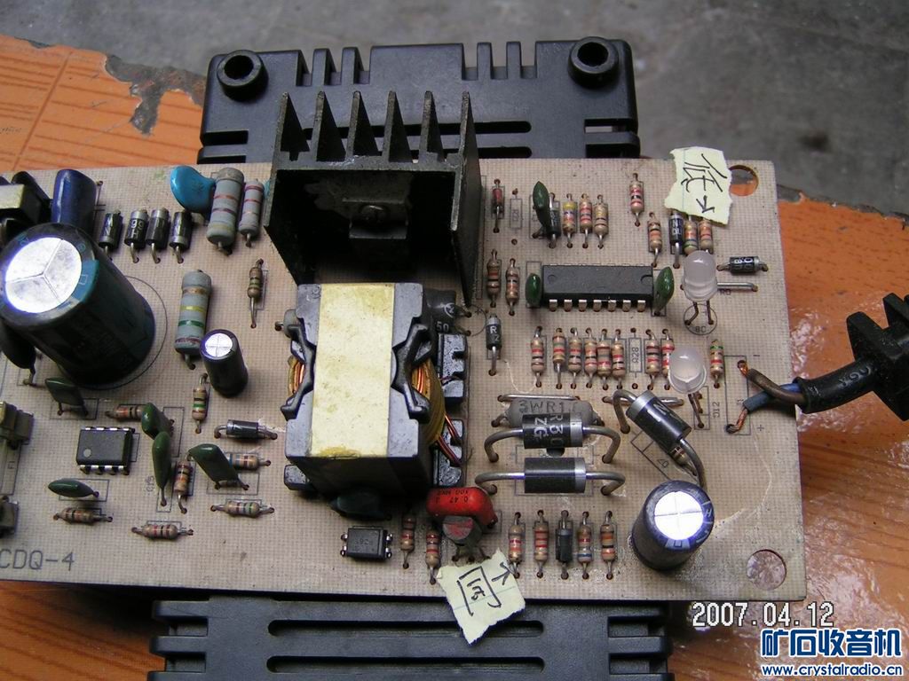

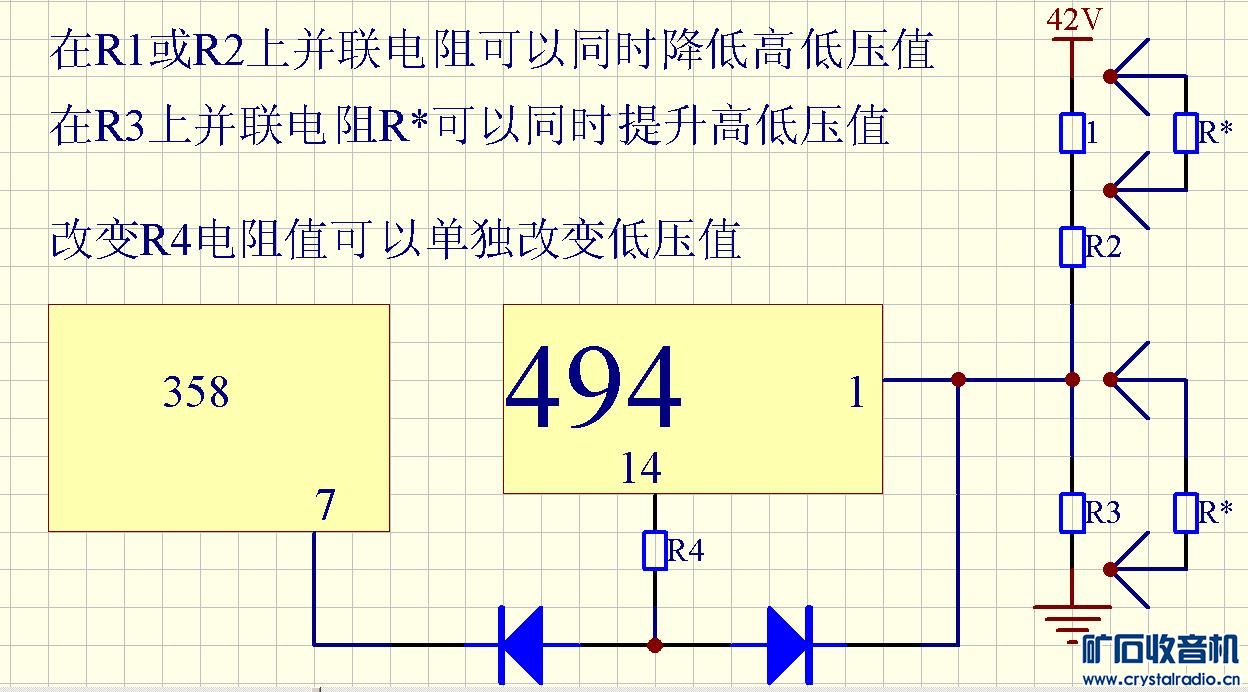

90%充电器参数调节的内在规律包含494和3842
声明:     1    以上照片均是川办亲自拍摄
             2    照片内容可能会有错误,
             3    充电器可能不完全一样,不要生搬硬套,否则后果自负
             4    非专业人员尽量不要打开充电器,否则后果自负

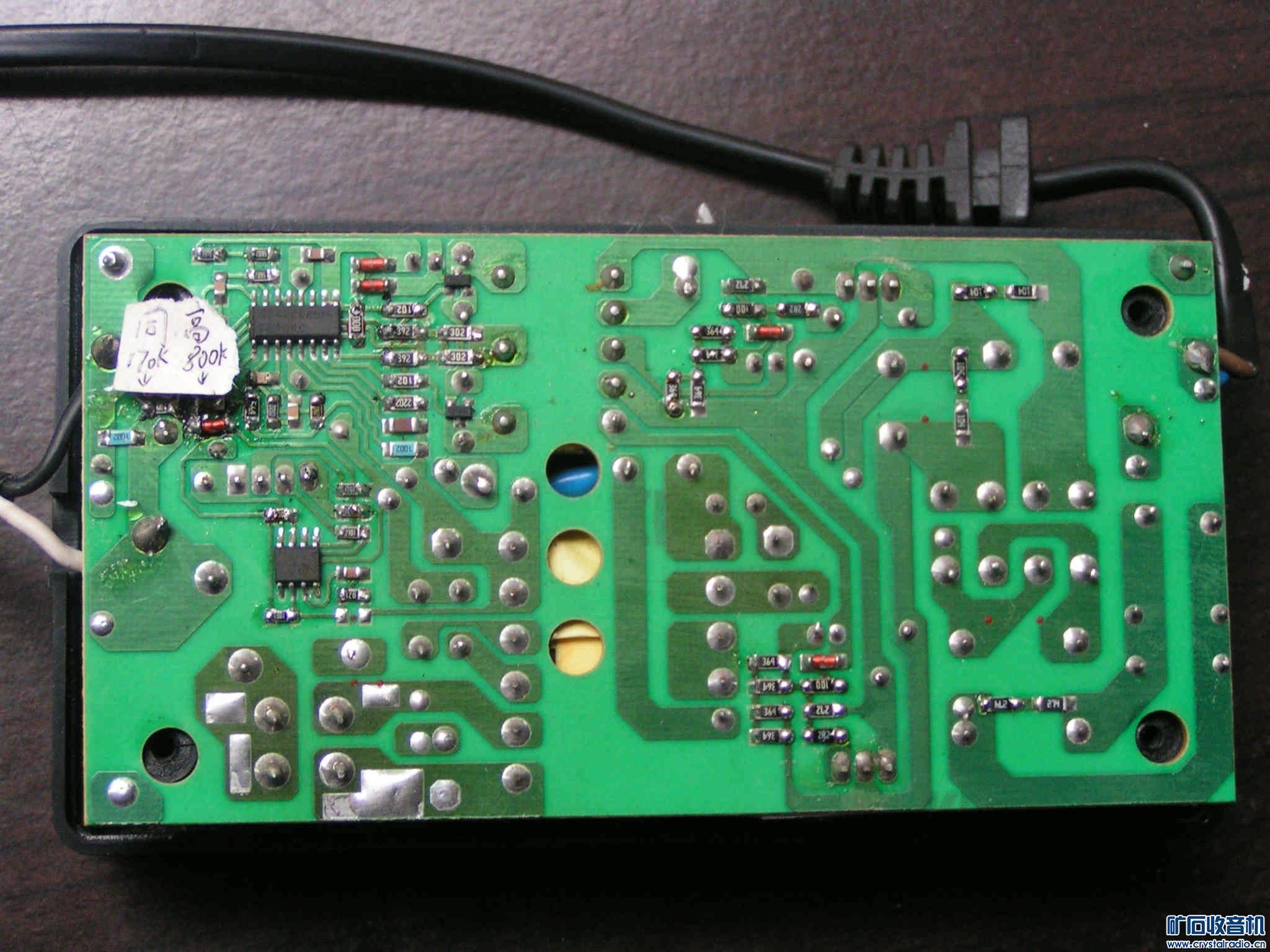

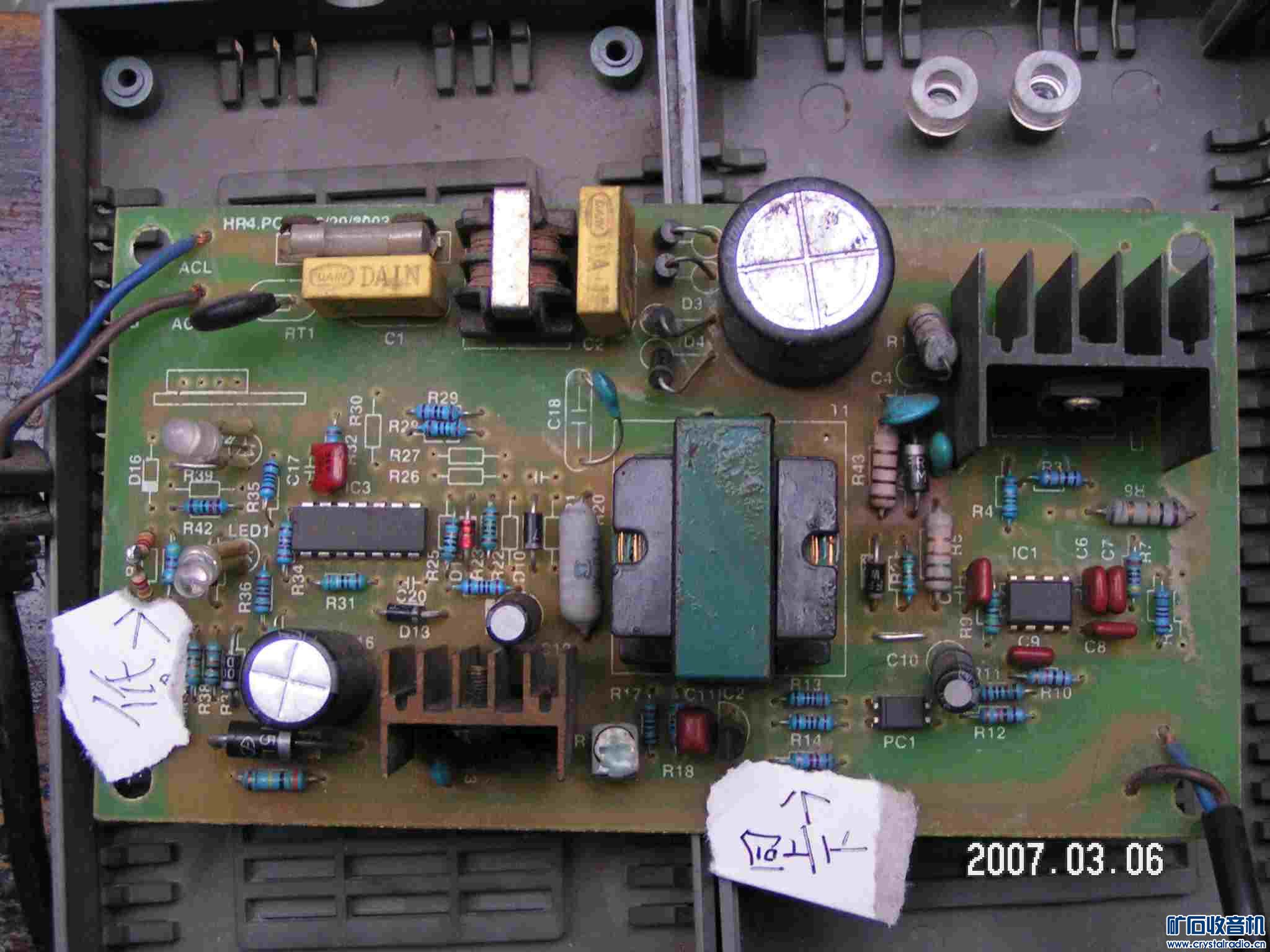

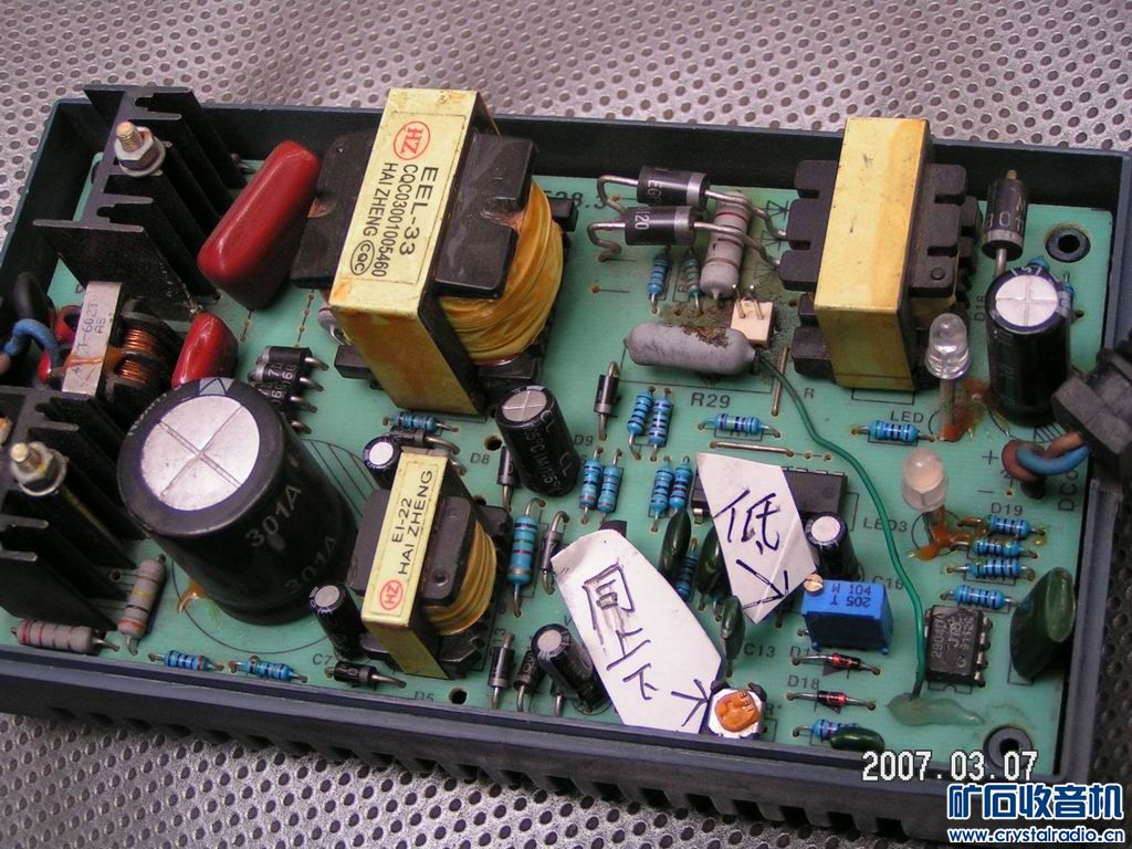

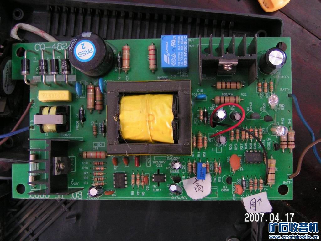

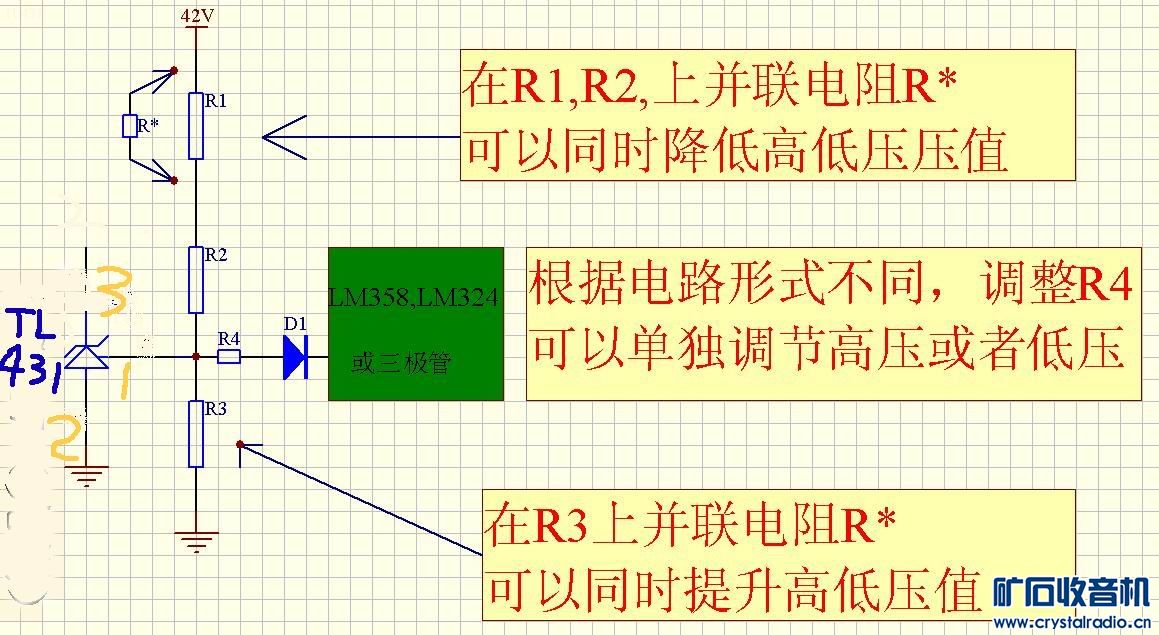

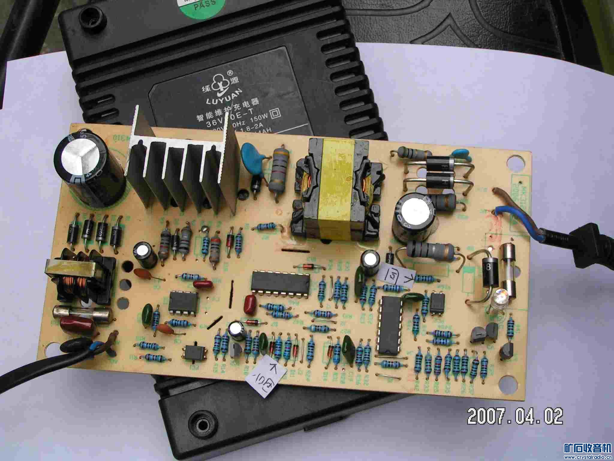

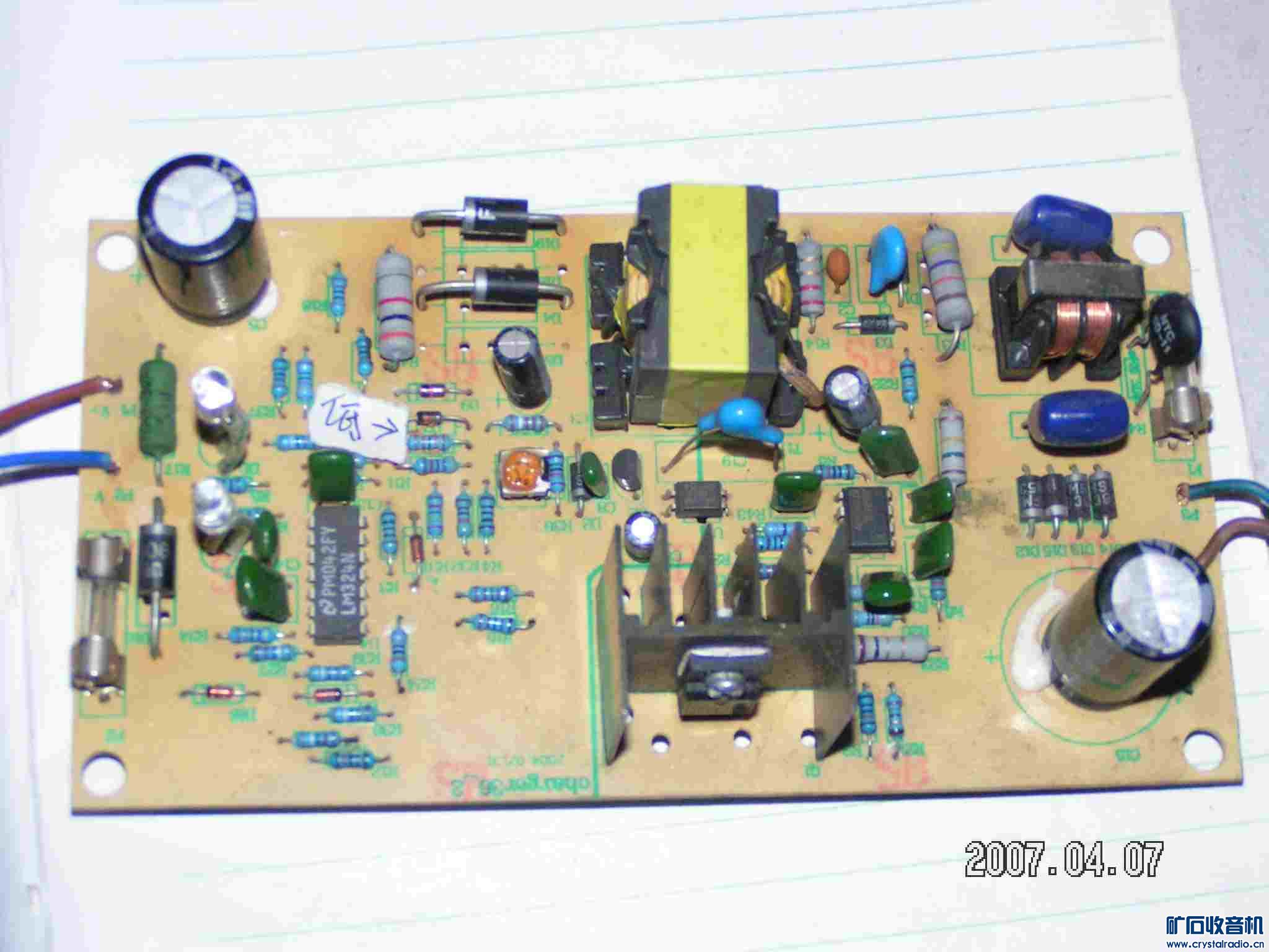

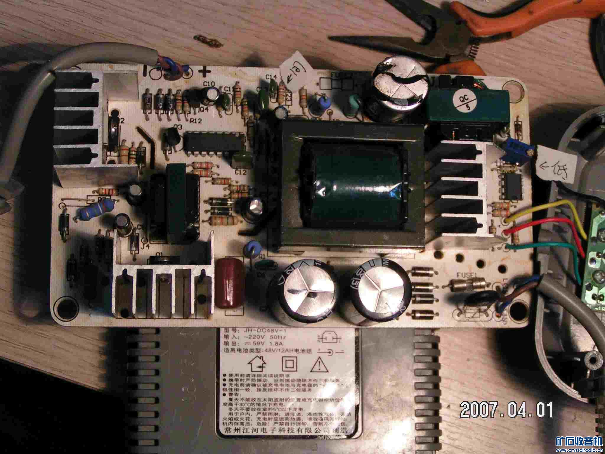

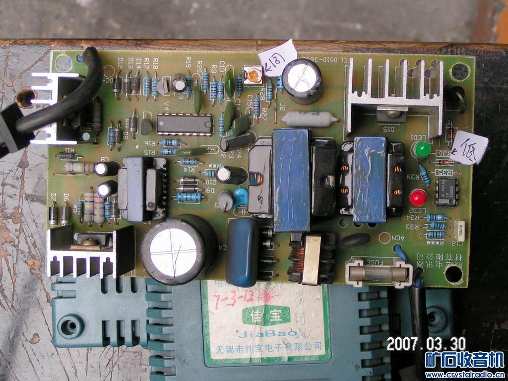

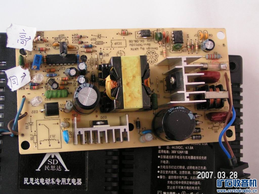

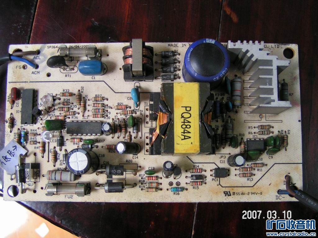

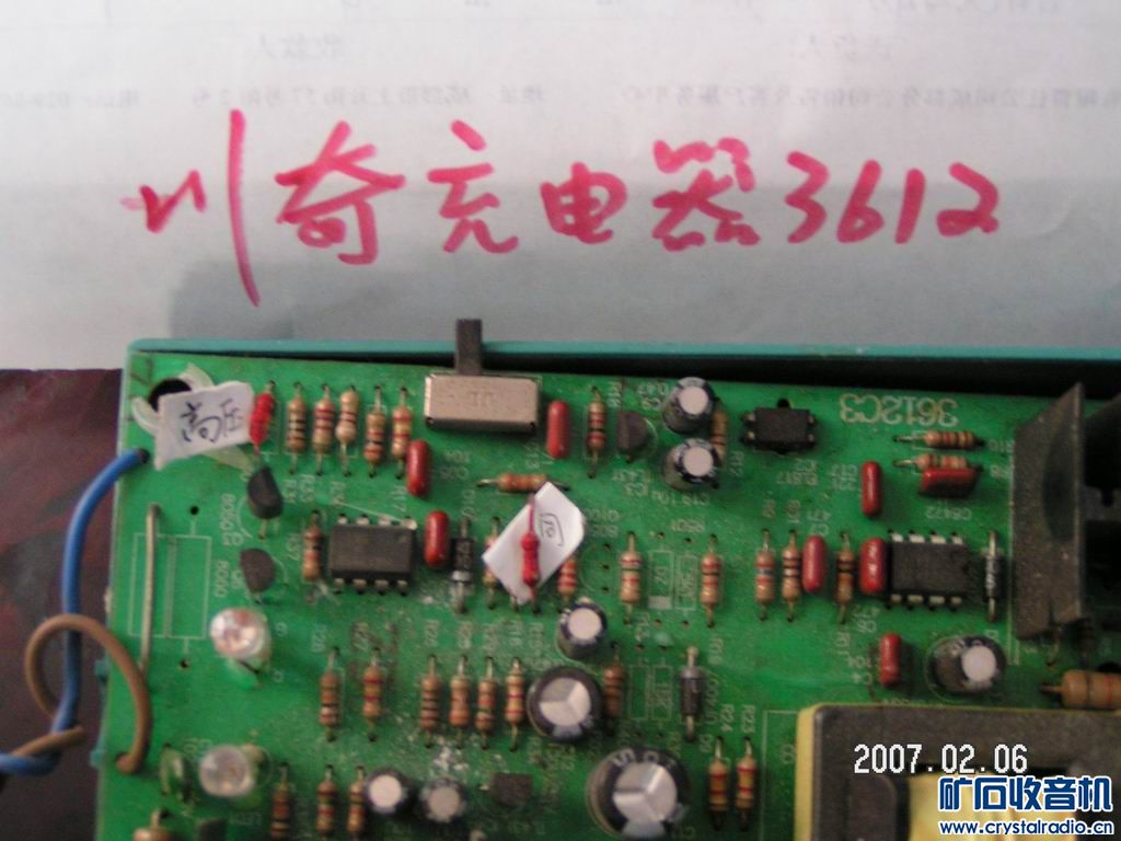

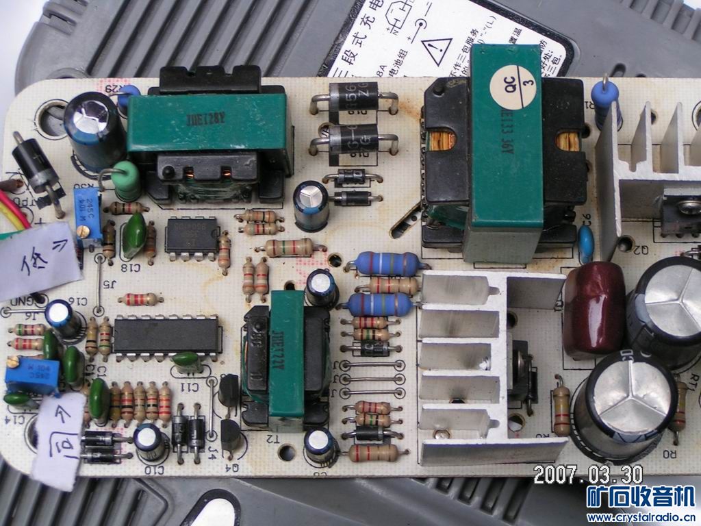

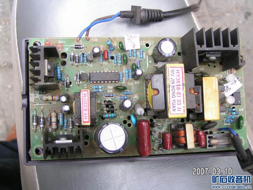

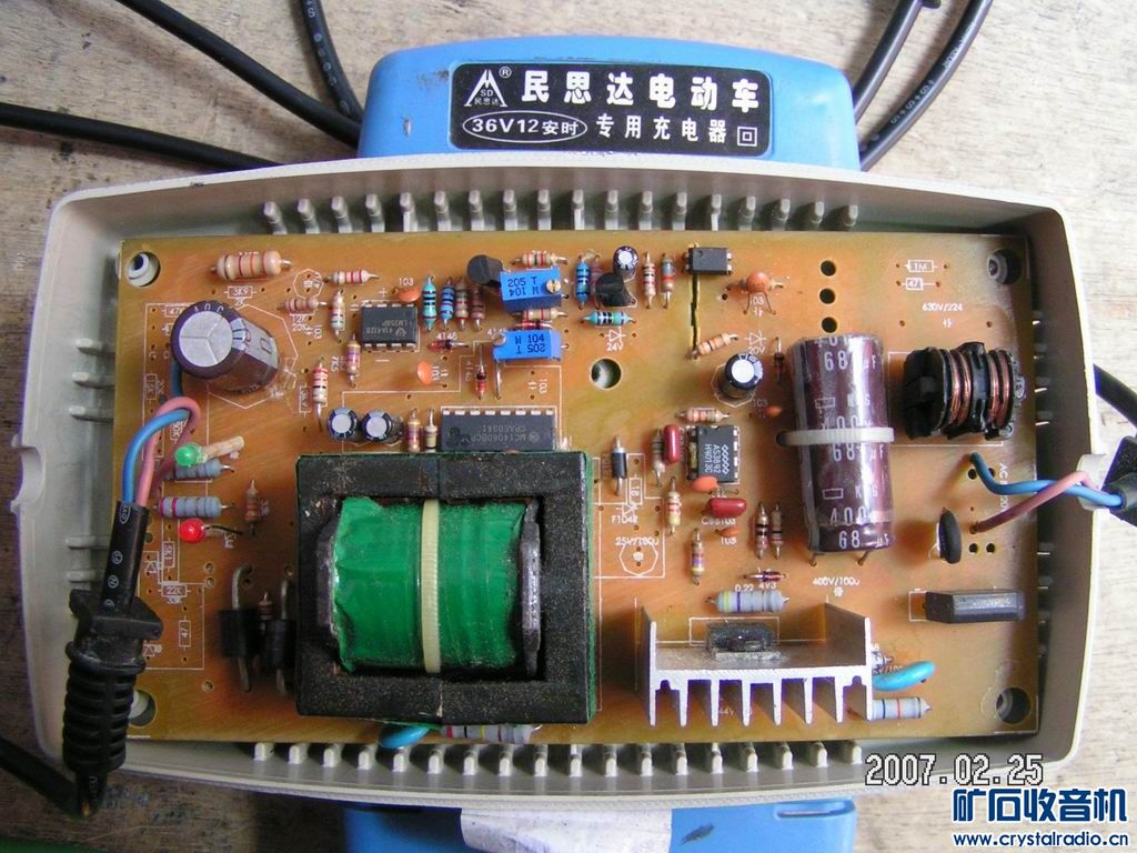

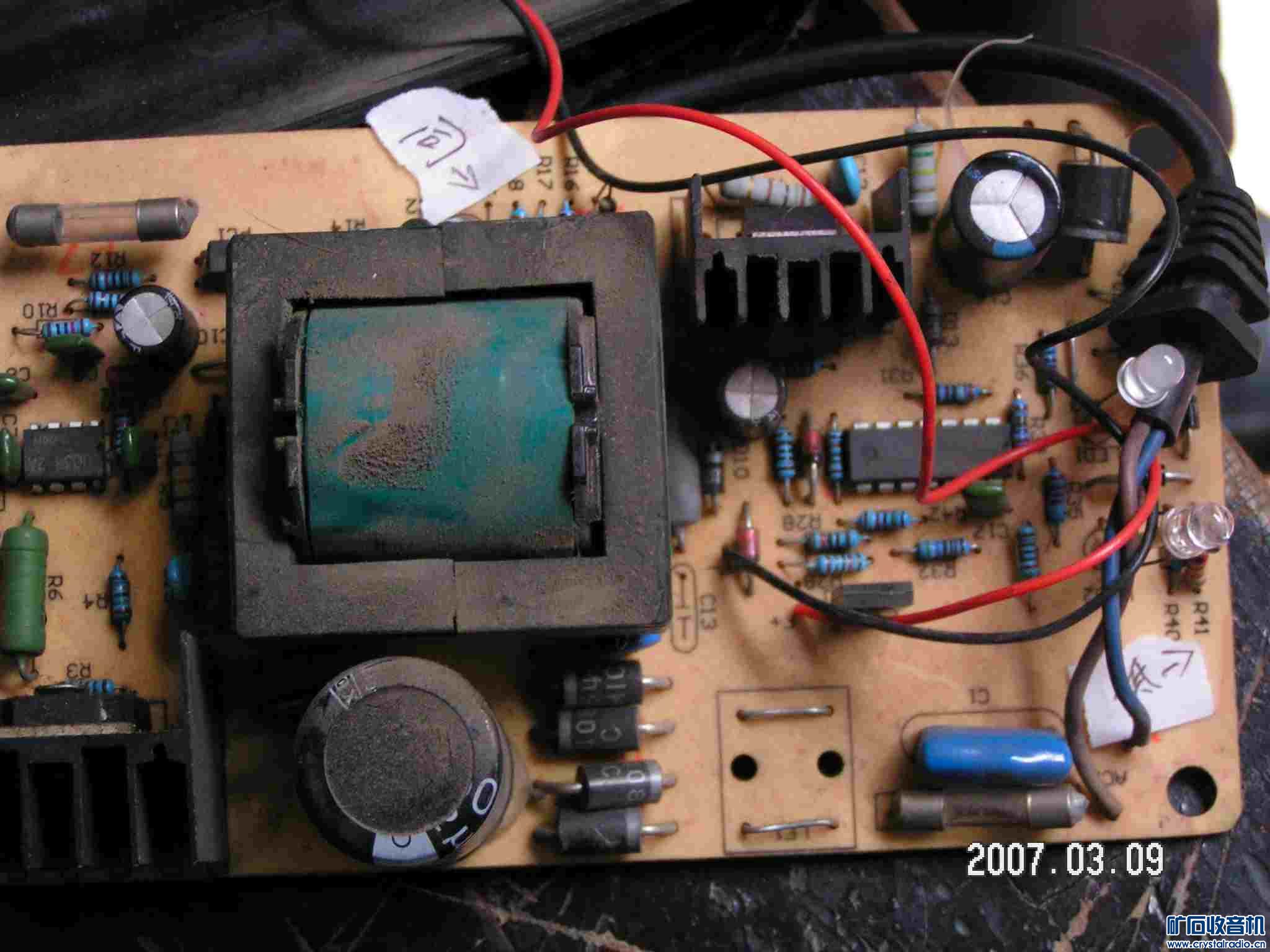

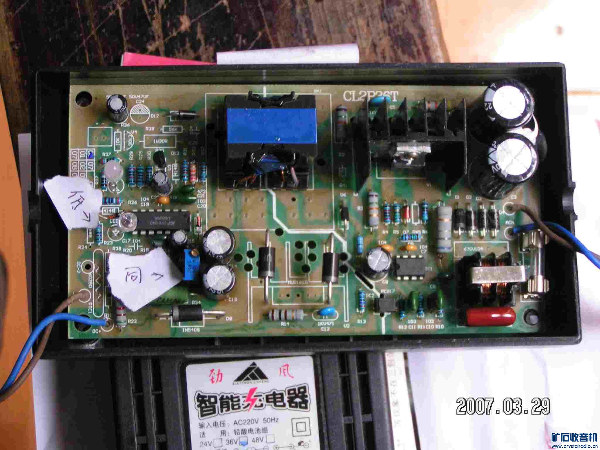

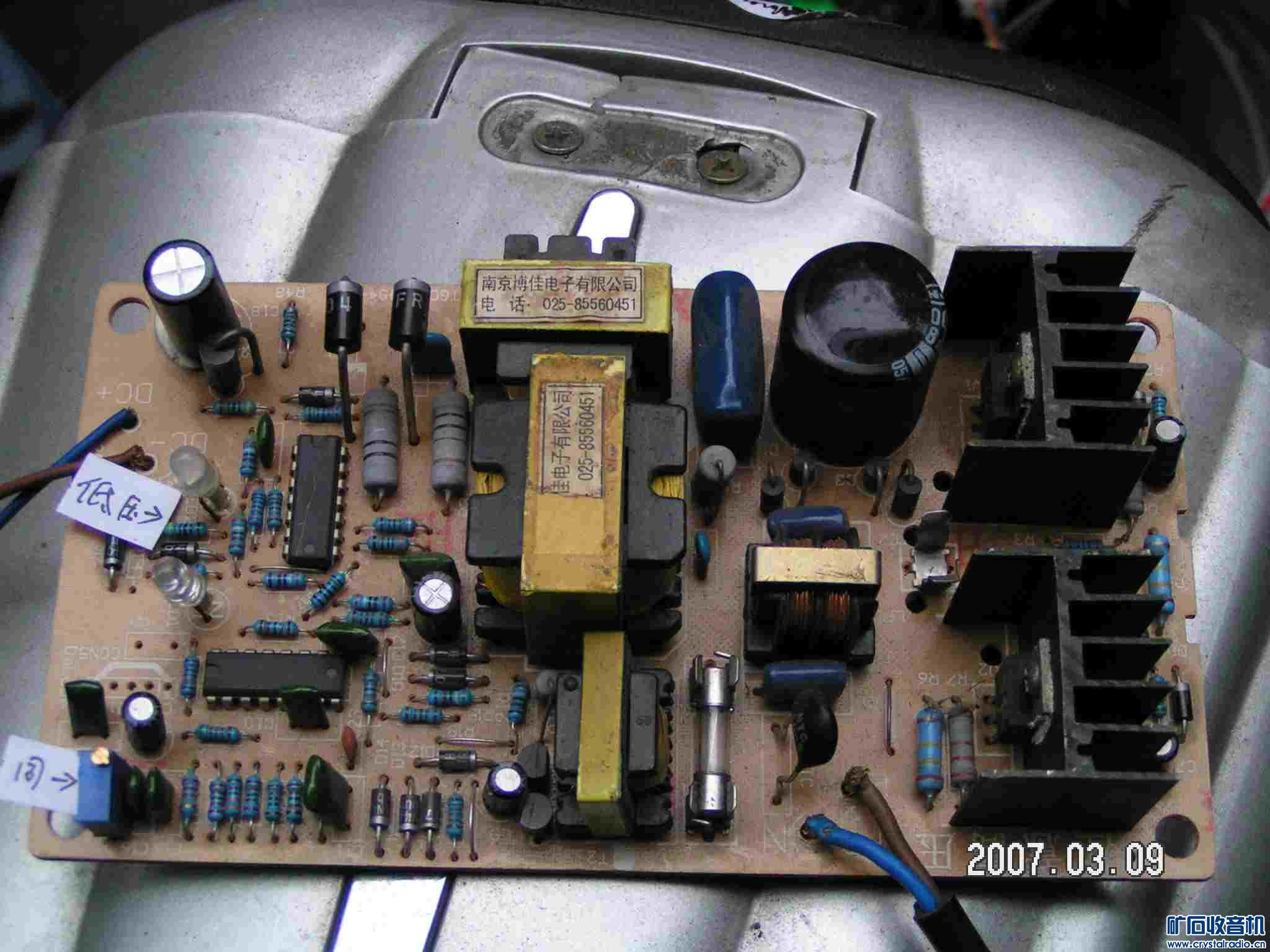

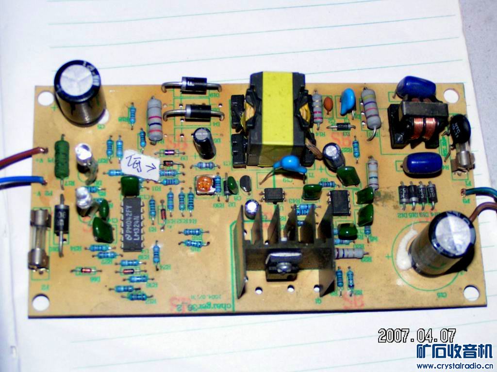

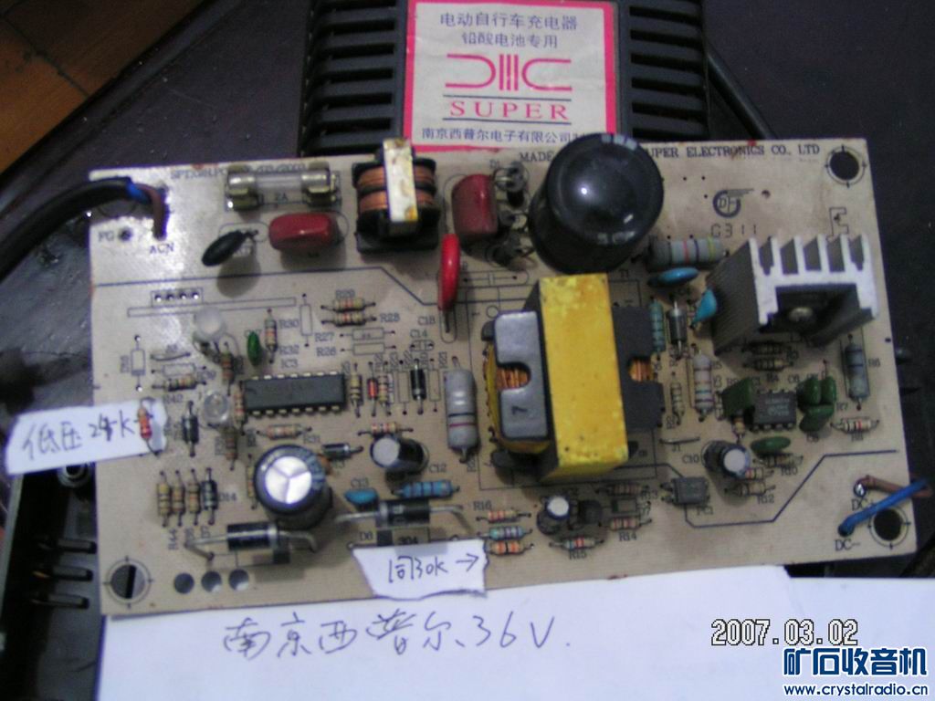

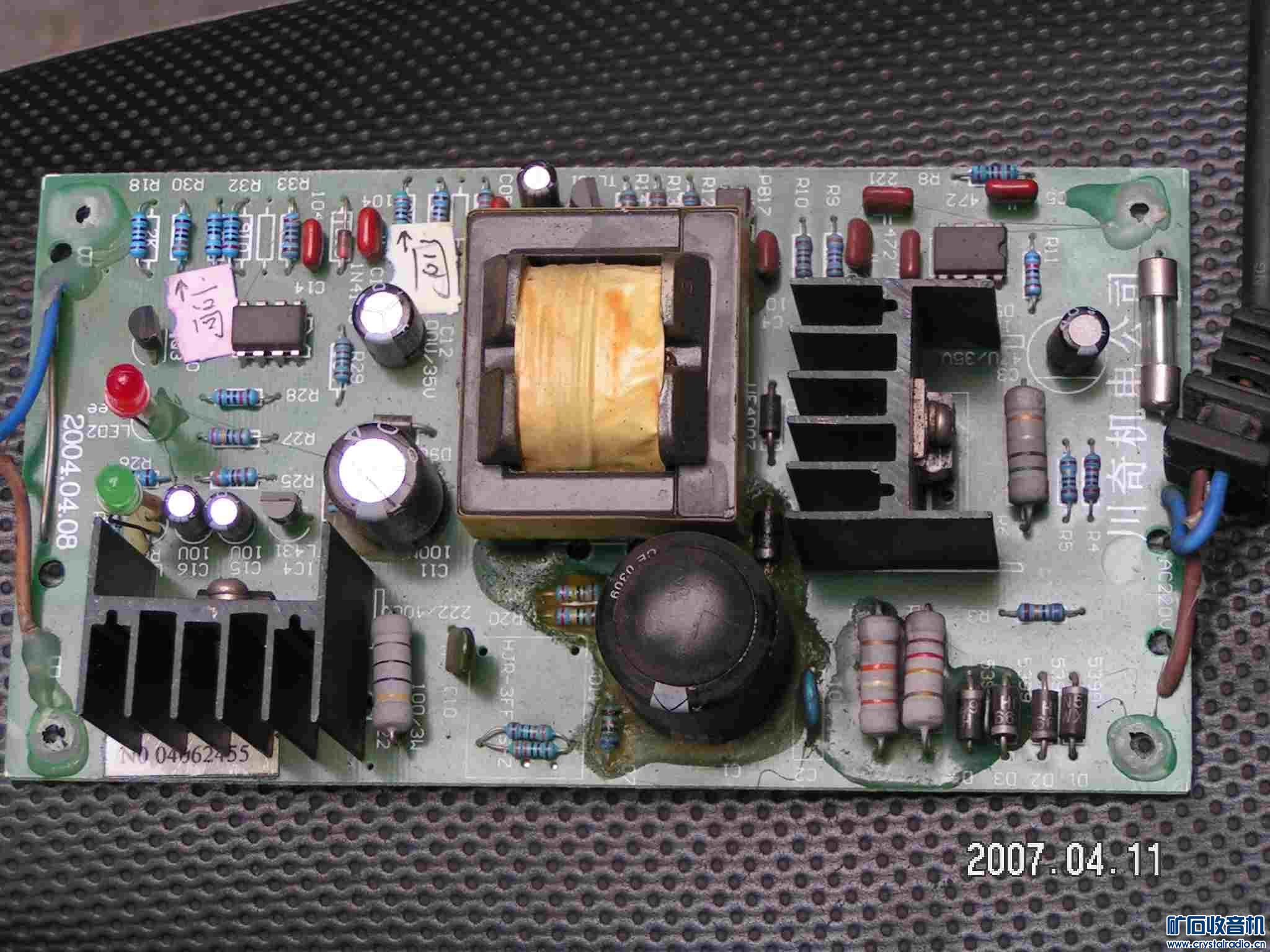

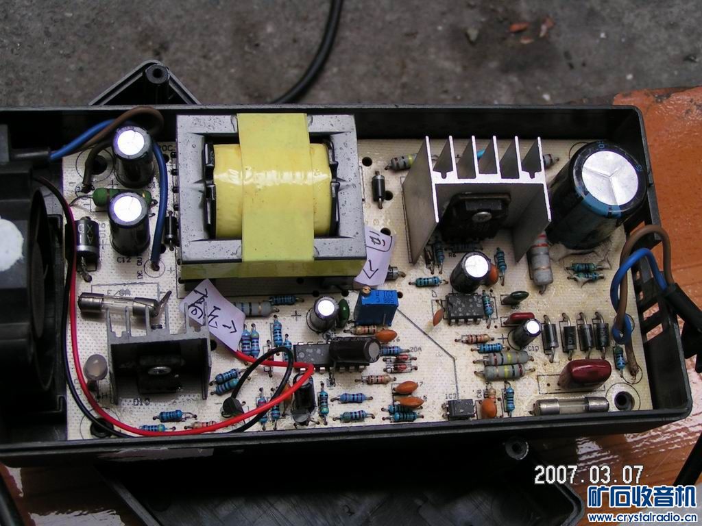

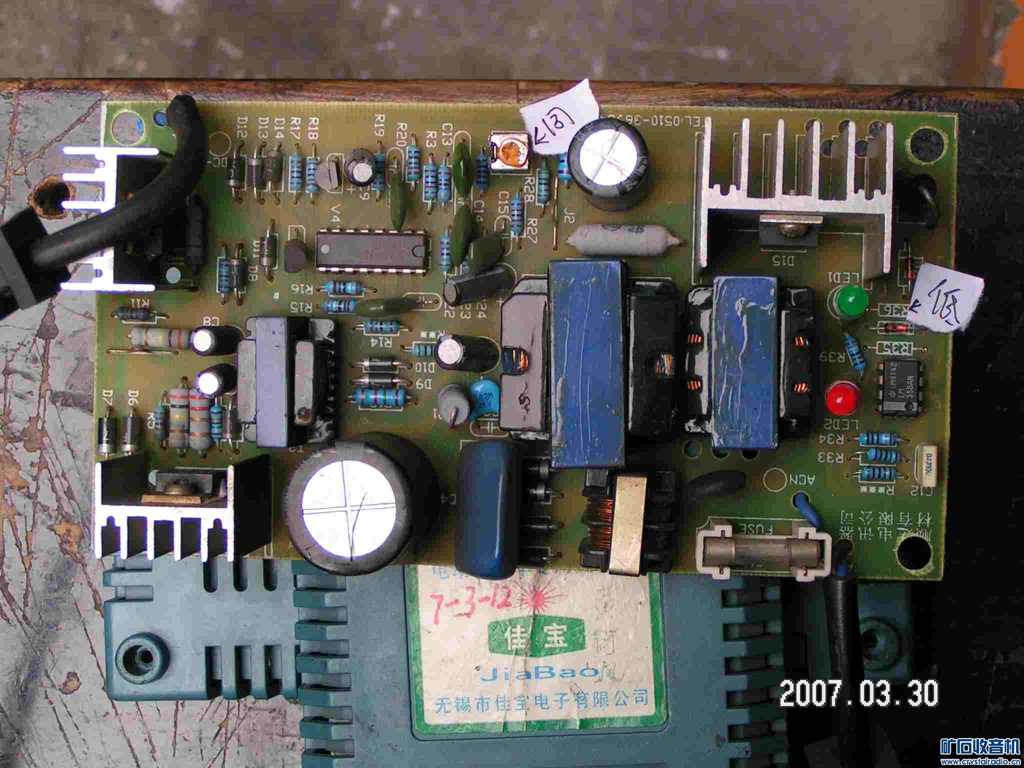

图片说明:
图片中的“同”代表高压,低压同时上升和下降
图片中的“低”代表单独调
图片中的“高”代表单独调高压
有些充电器是先调低压,后调高压,有些是先调高压后调低压。
    图中,写“高”的电阻就是调节转折电压的,我写“低”的电阻是调节低压的电阻,如果是写的“同”就是指调节此电阻,高低电压会同时升降。
     高或低电压调节电阻只要找到一个就可以了,比如,本想低压不动,把高压单独调高点点,但只找到了低压调节电阻,就只要调节这个低压电阻,使低压下降,然后再调节同上同下电阻,使高低压同时向上,这样就成了单独调高压了。
     因为同上同下电阻很好找,我的图中有些没有标此电阻。另外,图中有没有标的,就是照相时忘记了标了,但大家可以注意找我已经安装上去的可调电阻就是,只要自己一试,就知道是调什么的了。
     实际中几乎没遇到过必须要调最大电流和转折电流的要求,所以,就没有去找这些调节电阻。

1.输出电压
开路输出电压为44V,改变R26或R27可校准此值。夏天电压要比44V低1V,如果是胶体电池电压还要低,否则会将电池充鼓包。
2.最大输出电流短路时输出电流为1.8A,改变R13可校准此值。
3.充电状态指示调试
当充电电流为200mA时,蓄电池充满指示灯LED2应开始点亮。改变R30可校准该状态。
