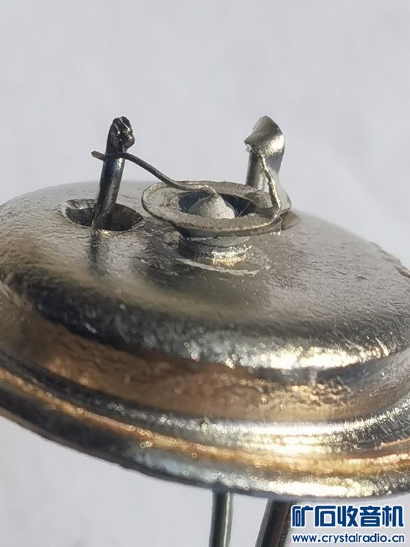

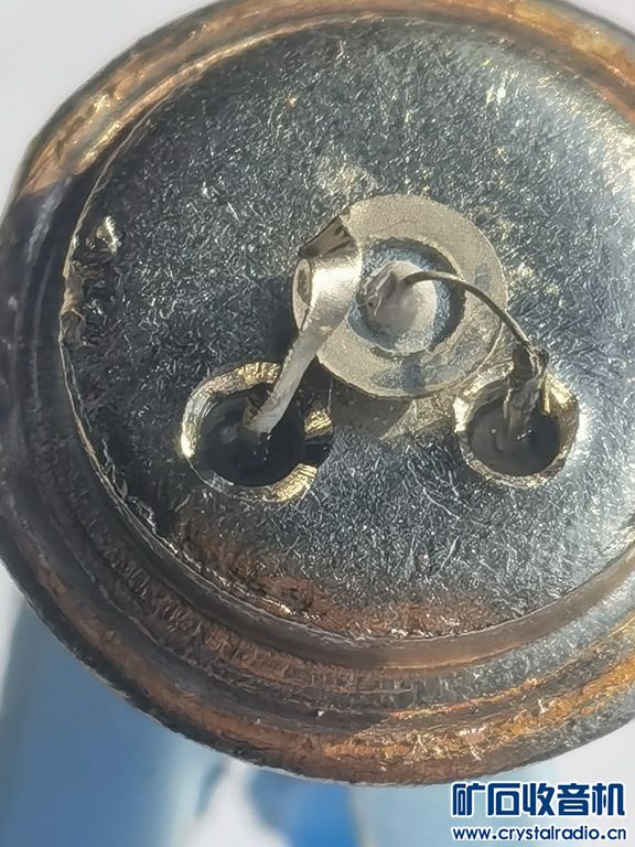

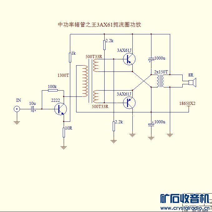

该机频响宽输出功率强劲。前级推动具有电压电流负反馈,大反馈电阻1K,工作电流约12mA,功率管每管约5mA,输出功率约2.2W。

声音非常好,8V电压就有这么高的动态说明并联OTL的效率高,据说功率管的配对要求也不高;我刚做了个用12V(3节锂离子电池)的OTL,输出功率才1.4W(8欧姆负载),用在收音机上还可以。3AX61过去用过,散热器比较麻烦,记得当时是用40的硒片中间开个三角口穿引脚,管帽用环氧板做个压板压住。

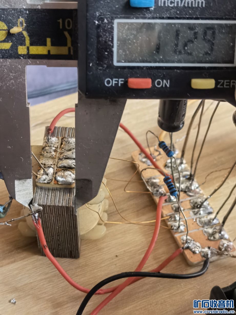

你那变压器的铁心截面可能超过1.3x1.3cm吧。
 楼主| 发表于 2022-1-2 15:17:46 | 显示全部楼层
我都是用小电源变压器绕的。扼流圈13mmX8mm,0.21线4股150圈,直径0.21mm线输入1300圈/2X500圈电阻33欧姆。

这种BTL功放,以前上海机用的多,特点是功率大,中音不错,高音差,缺点是小音量驱动能力差,喇叭失真,而推挽功放没这现象

设想一下:如果是再加一组线圈(150T)专门给喇叭会不会改善失真?(工艺上可三线并绕)
发表于 2022-1-2 18:16:57 | 显示全部楼层
sjp 发表于 2022-1-2 15:17
我都是用小电源变压器绕的。扼流圈13mmX8mm,0.21线4股150圈,直径0.21mm线输入1300圈/2X500圈电阻33欧姆 ...
楼主好:变压器的叠厚看到了,请您告知铁芯的长度?或者舌宽?谢谢啦!
