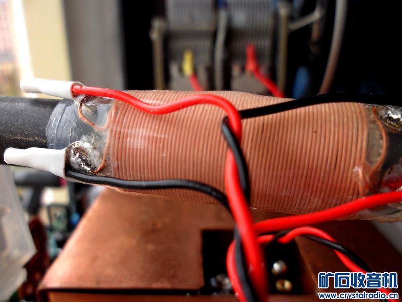

  磁棒天线:
  磁棒天线用了一根10mm*140mm的中波磁棒,以四氟管作为骨架,双股0.07mm*14的纱包线绕32匝,调整到95.5μH的位置上。
  两股并绕的两个绕组参数一致,所以任意一个均可作为谐振电感,而另一个做外接天线电感。
