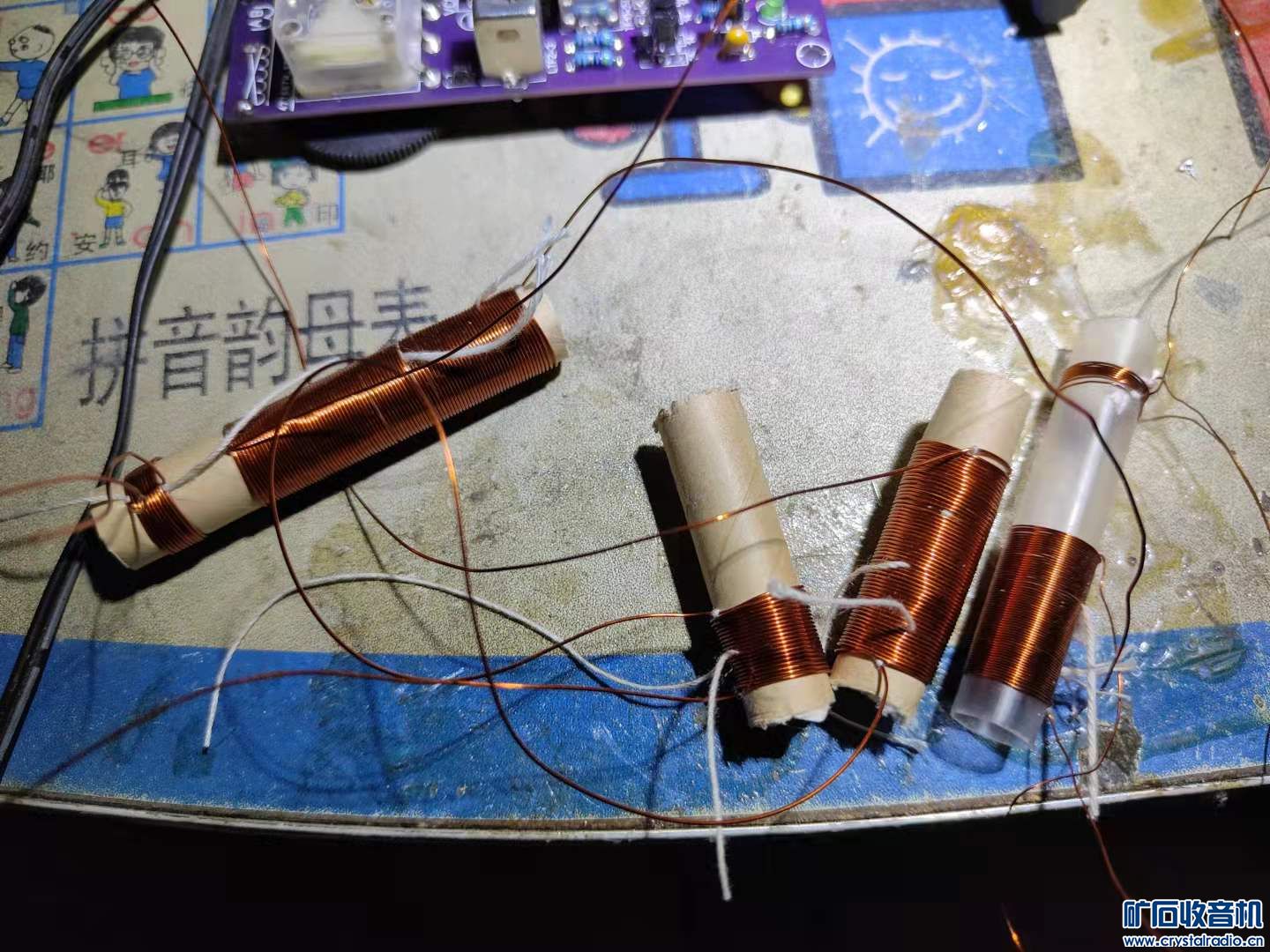

昨天在测试输入回路对电路的影响时,有了一个奇怪的发现:
不使用输入初级回路,整个电路效果更佳!!!
意思就是现在的电路只需要使用单联就可以了。
另一个发现就是:在无调谐输入回路的情况下,
天线由2T到15T效果差不多,唯一区别就是对电磁环境噪音的过滤影响不同,
圈数越少,效果越好。
测试中的几个不同版本的收音机:
另外两个还没有接天线磁棒的:
几个带输入回路测试天线残骸:

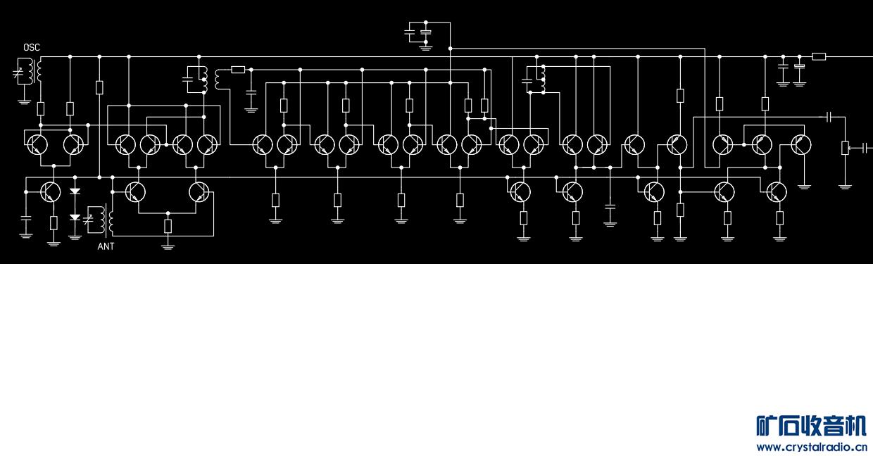

 楼主| 发表于 2021-9-5 15:47:54 | 显示全部楼层
电路原理图:(有点简陋哈,将就看)
补注:第一版本和最终版本比此原理图少一级中放。中间部分版本使用了和此原理图一样五级中放的,噪声水平显著增加,AGC更难控制。

问题是增加输入调谐回路,除了增加噪声外,毫无作用。
 楼主| 发表于 2021-9-6 08:51:28 | 显示全部楼层
冰岛 发表于 2021-9-5 21:58
还是增益太高了,只保留三级中放应该就差不多了。集成块内部的三极管放大倍数都不大,同样的电路用放大倍数 ...
此中放电路增益是人工可调的。
