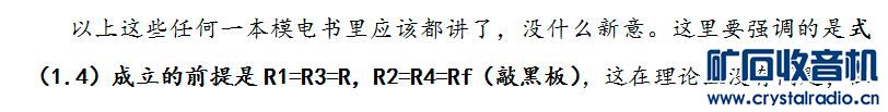

楼主的帖子很好,是真正的学习交流帖子,方便大家互相学习,共同提高。
阅览时找不到式子1.4,请楼主说明一下。
截图
截图
 楼主| 发表于 2021-9-1 13:06:52 | 显示全部楼层
发表于 2021-9-1 13:08:55 | 显示全部楼层
原来式1.4,调整后改成2.1,描述里忘改了
知道了。谢谢!
