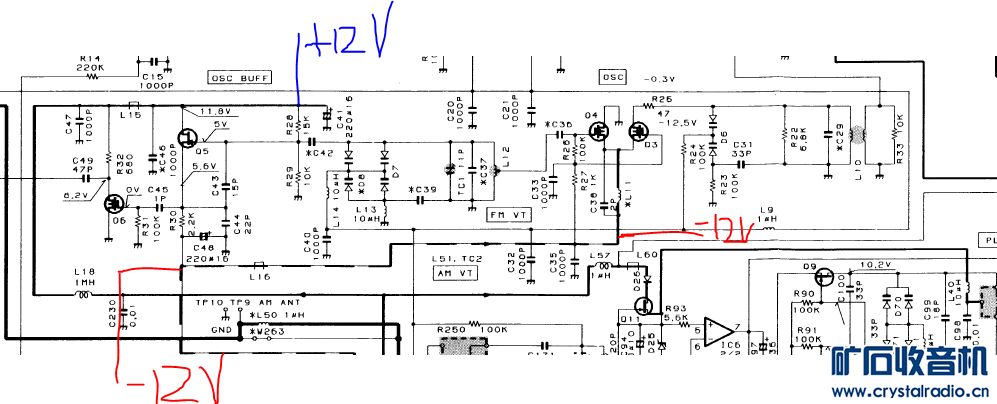

各位老师能不能帮分晰一下电路,图中红色标的-12V电源能直接接蓝色的+12V电源不?电路能正常工作不?

不行啊。

原来的+12V,接电源地,原来的地接电源-12V,是可以正常工作的

地不变,+12V接-12v,肯定立马烧机

假如要共用原来的正电源、地线,负电源的元件要怎么改?

电源这样改接,没有问题,问题是输入和输出,原来是和地线的,现在变成+12伏了,所以是要修改接线的。

如果是另外的独立的12v电源,不分用什么正负电源,要相对图中电路的极性,只要把电源正极接到图中的地,负极接到图中的-12v就可以了。
