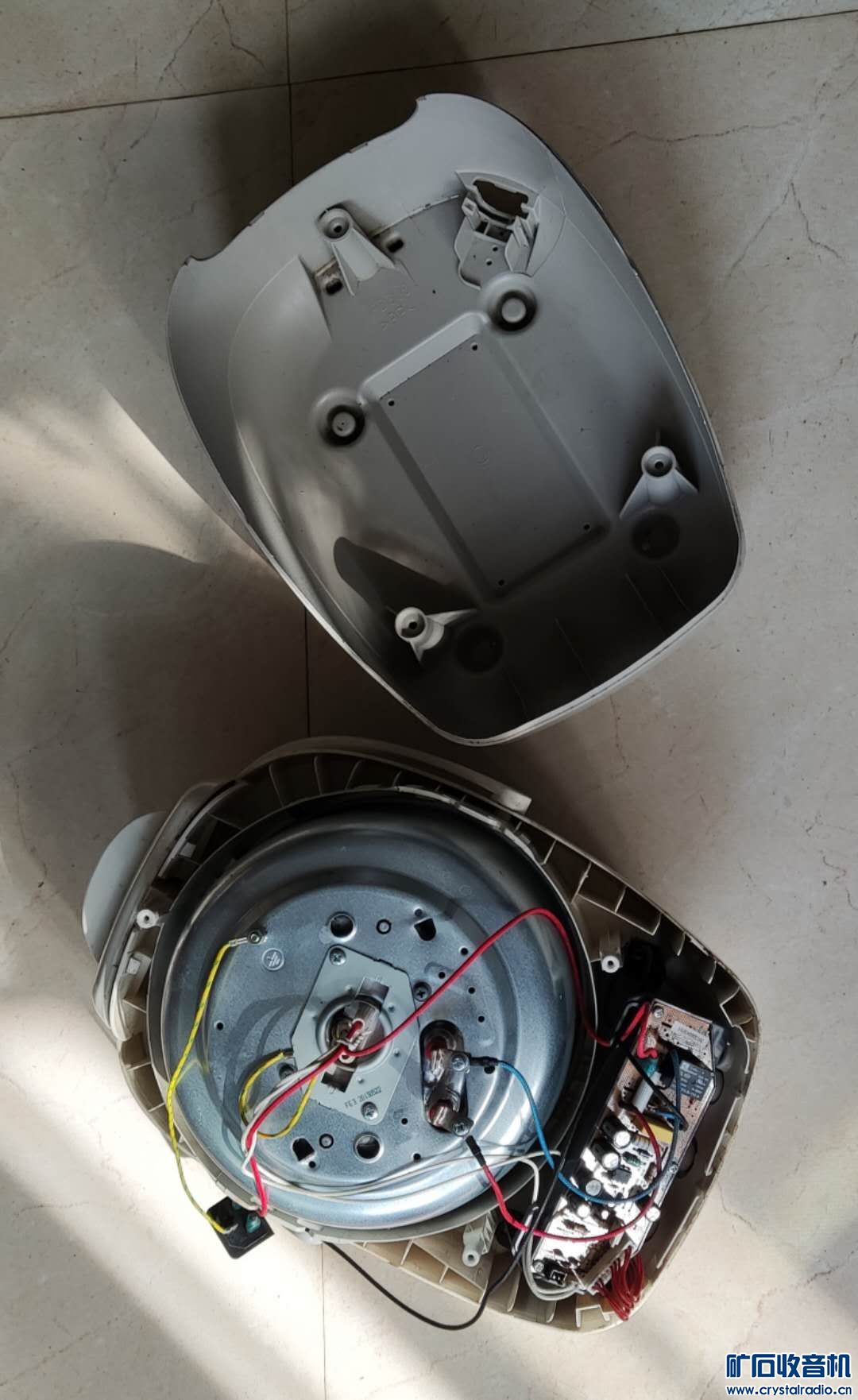

一电饭煲,面板上五个按键,键下有灯。
故障表现,插电,即五灯齐闪,按键失灵。
拆开,见里头很潮湿,反复用电吹风驱潮。
貌似有效,却每次都只能短时间恢复正常,几分钟后即又故障重现。
由于  用电吹风 单独加热 发热板中间的传感器 时,似乎有改观,怀疑是传感器的问题。如此,打算去买一个来做替换试验。
忽然,灵光一现。

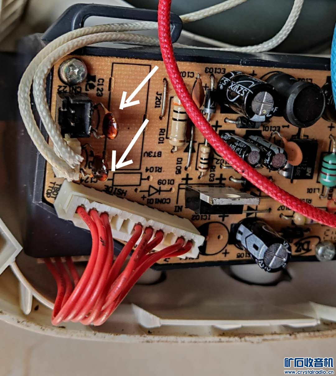

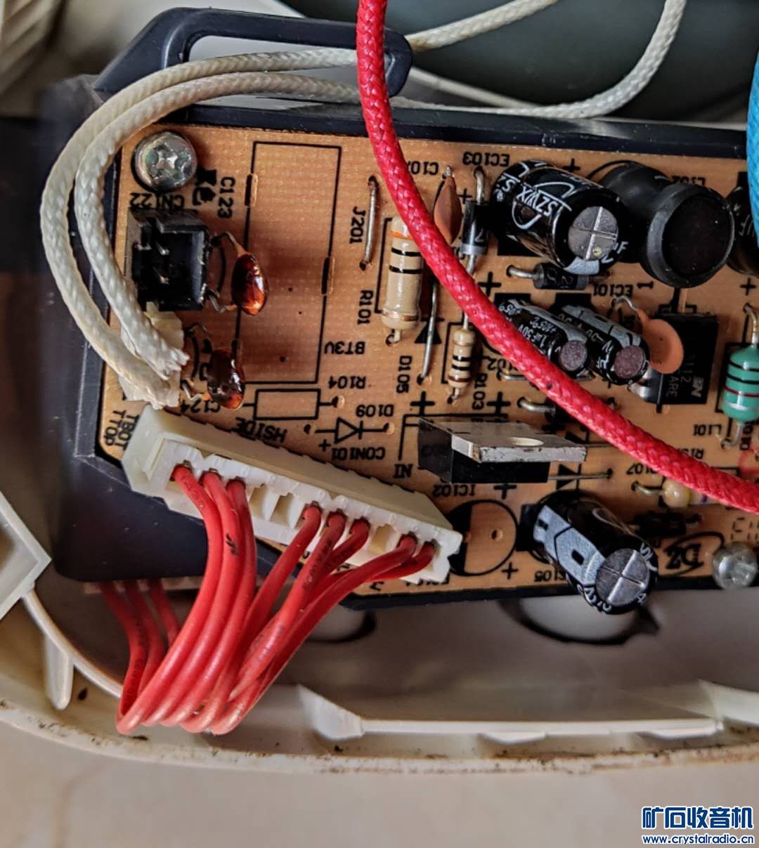

见白色电线进电路板处,有瓷片电容。
多年前,修收音机,常遇到这种电容器漏电的故障。
遂用电吹风  单独对它加热。
果然,故障数小时未再现。
幸好没去买传感器,不然,钱花了,弯路却走得更远。
 楼主| 发表于 2021-1-29 13:14:24 | 显示全部楼层
补充内容 (2021-3-3 13:26):
出故障的那个瓷片电容最后还是换了新的。
此锅应是简配版,无预约、定时等功能,也无锅盖传感部分。其煮饭程序我是首次见到,煮饭过程中,继电器时通时断,耗时稍长,煮出的饭比老式的机械控制的,火候控制得更好。
发表于 2021-1-29 13:42:10 | 显示全部楼层
这台电饭锅加热板中间那个不是传感器,是一个180度常闭温控开关,温度超过就断开,做干烧保护用的。这个部位容易被从内胆溢出的水浸湿,接插片常常被腐蚀烧断。也有其他品牌的锅在那里是颗热敏电阻。
 楼主| 发表于 2021-1-29 13:53:01 | 显示全部楼层
这次怀疑瓷片电容,的确是出于对这种电容的巨大的不信任。
N多年前,在偏僻乡村,替别人修收音机,常遇到这种瓷片电容漏电的故障。
经常是,烙铁一上去,毛病就好了。但过几天,原故障(变频停振)又重新出现。
其时其地,买零件很不容易。交通也不便。
所以,断腿的三极管,漏电的瓷片电容,等等等等,都须想办法修复使用。
通常把这种电容拆下,浸在加热后处在熔融状态的松香中驱潮。
沾在外表的松香也无需除去,正好可以弥补原封装材料的不足。
图省事,甚至可以不拆下瓷片电容,就在电路板上用烙铁烫。
这次也用了最偷懒的办法。
照片中可以看到,瓷片电容外表的松香的颜色。
 楼主| 发表于 2021-1-29 13:57:40 | 显示全部楼层
whli 发表于 2021-1-29 13:42
这台电饭锅加热板中间那个不是传感器,是一个180度常闭温控开关,温度超过就断开,做干烧保护用的。这个部 ...
谢谢关注!
你说的,也对。
传感器上,的确有两根红线,是跨接在220V上的。应该就是你说的温度保险。
(顶楼的第三张照片)
不过,我觉得,我大概也没错。
那个地方,还引出了另两根白线,它们另一头进了电路板。
那里应该是 感知煮饭的锅底的温度的  传感器(你所说的 热敏电阻)。
我没有进一步拆解。这种电饭煲我也很少摸,的确不熟悉。
所以,这些,只是我的猜想。
再次感谢你的热心提醒。

发表于 2021-2-3 21:10:03 | 显示全部楼层
黑色插座是上盖传感器,白色插座是锅底传感器,这种主板的通病一个是上盖传感器容易断线,还有一个是红色插排容易脱焊,这个瓷片电容出故障还没碰到过,以后倒是要注意了。
