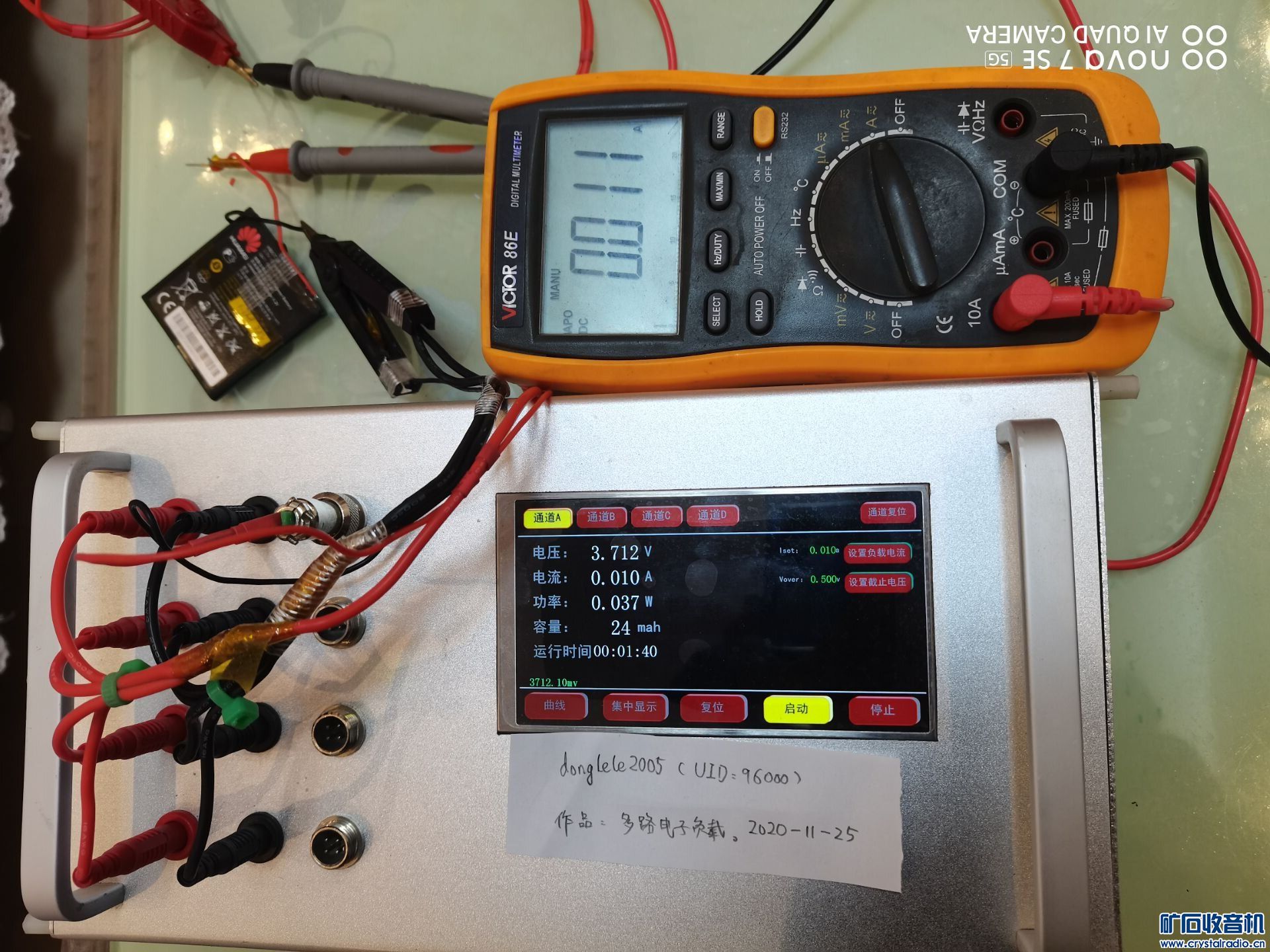

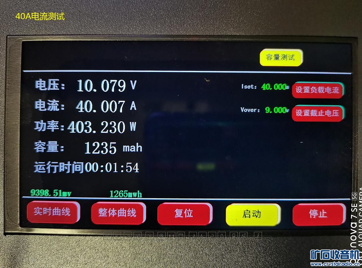

周晴娣 发表于 2020-12-4 20:37 有个问题想请教一下: 运放用5V电压驱动,输出到mos-G的电压最大是5V,查IRFP250手册,5V驱动时只有1A的电 ...
donglele2005 发表于 2020-12-4 20:52 是我画图不严谨,那个运放电压我标记错误】 ad8629是5V单电源 358(实际使用lm258)单12V供电
