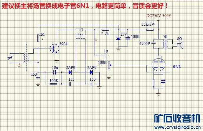

可直接市电的两管机,不过为了安全还是用了变压器。该机电路简单,并使用了高的电源电压所以输出功率比较大,前级3904用的电压也比较高有利于输出较大的功率去推动后级功率管,该机高频变压器1:3再采用倍压检波得到较大的来复音频信号去推动后级功率管,在喇叭上可以得到0.5W的输出功率。(3904放大倍数216,集电极电压静态电压7V)调试时先将功率管栅极可变电阻调到冷端通电后测量S极上10欧姆电阻上的电压此时调可变电阻使10欧姆电阻上的电压为0.15V此时功率管电流为15mA。(当大信号失真时可以调大功率管电流30mA、40mA、50mA都可以)。功率管与散热板要做好绝缘散热板要接地防止大信号引起自激。输出变压器可以自制也可以用6P1电子管输出变压器,也可以用3-5W220V/6V的电源变压器铁芯要重插。

功率管换了,3904索性一起换成6J1?板块也可以换了

1.降压后需再加滤波电容一只。
2.安全性有待商榷。15V稳压管一旦断路失效,基本上就完了。

 楼主| 发表于 2020-10-31 19:18:33 来自手机 | 显示全部楼层
bj雨过天晴 发表于 2020-10-31 06:23
1.降压后需再加滤波电容一只。
稳压管的动态内阻很小所以就可以不用电容了。当稳压管开路7.5mA 的电流3904是扛得住的,功率管也能扛住不会坏。最后要看输出变压器的直流电阻了,1K直流电阻的话二百多毫安电流有可能输出烧坏。
