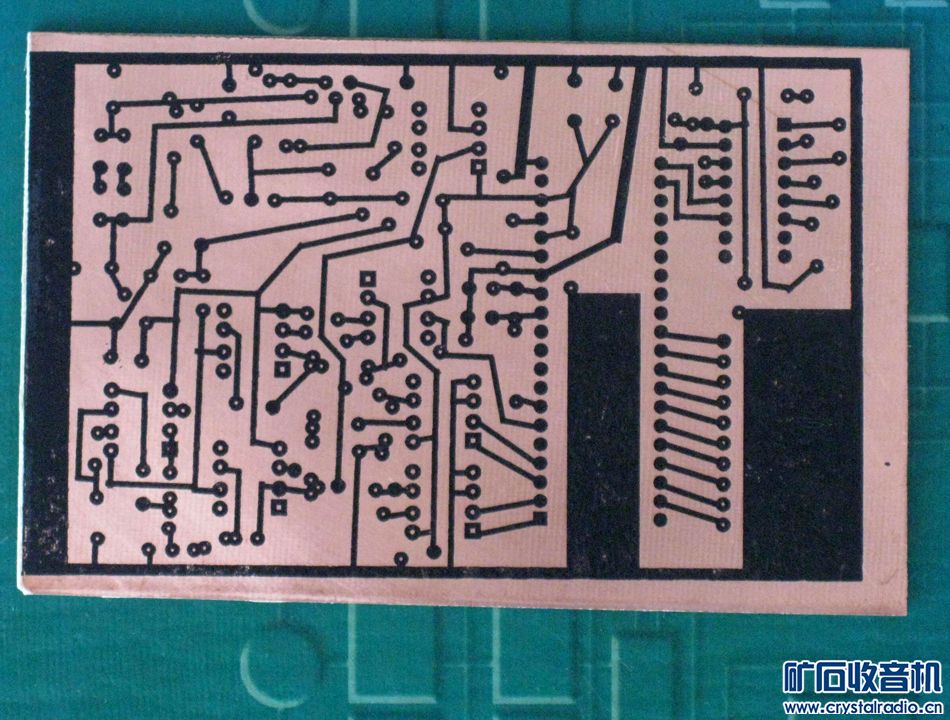

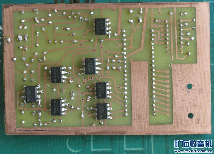

PCB图采用热转印,制版完事之后发现8脚芯片全部画反,只好焊到背面

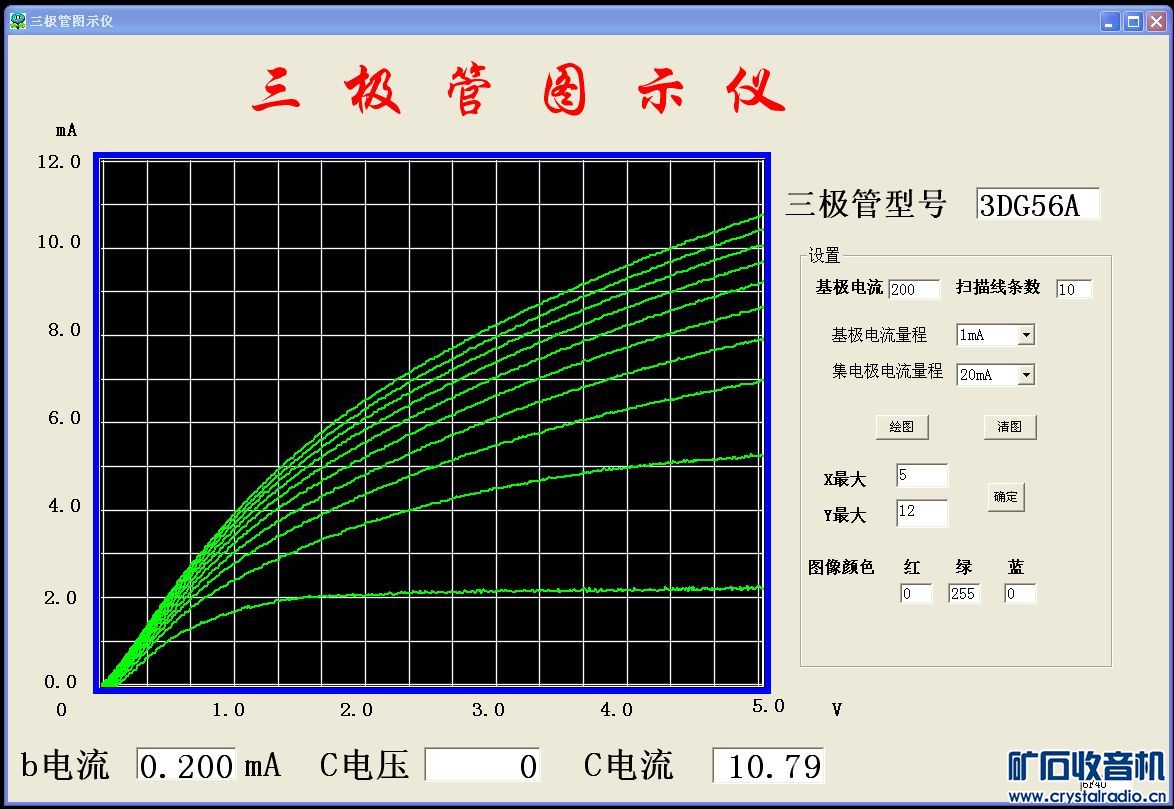

图示仪效果:

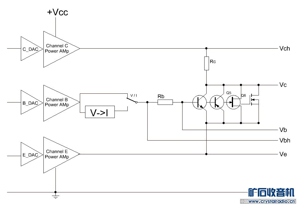

LZ这种架构,需要双电源,供电效率低了1倍,例如正负双20V供电,但被测管Vce两端最大电压只有20V
我10年前的图示仪的机构是这样,单电源供电,但E极非接地,是接到一个可输出可倒灌的推勉电源上.B和C都是接到两个推勉电源上,B通道还可以是恒流输出.
这样单电源40V供电,扣除推勉电源输出压降,被测管两端Vce电压可以达到36V.
结构图如下图
测N管,设置E通道电源为2.5V,B,C通道电源输出大于2.5V,就能满足N管测量
测P管,设置E通道电源为36V,B,C通道电源输出小于36V,就能满足P管测量
测N-JFET管,设置E(也就是接源极)为10V,设置B(也就是G)小于10V,那么被测管的Vgs就是负的,设置C(也就是漏极D),大于10V,那么就满足Vds>0V
同样P-JFET也一样
甚至可以测3端稳压.
整个电路图如下图
5
发表于 2020-8-3 14:27:45 | 显示全部楼层
上面这个电路,可以将继电器都用跳线代替,功率放大器直接用LM324中的多只并联代替,电路图可能更容易看明白,做起来会更方便,只不过电流最大60mA左右.

您这个设计上更完善些,本质上差不太多的,您这个是BTL双功放实现正负输出,楼主的是单功放双电源实现正负输出,一个省功放多电源绕组,一个省绕组多功放。
我觉得难点不在于这些,而在于高电压大电流的测量,比如Vce达到100V以上或更高,Ic达到5A或者更高,由此带来的一系列相关问题,还是挺有挑战的
不过楼主这个简单好实现,一般测小功率管也尽够了
