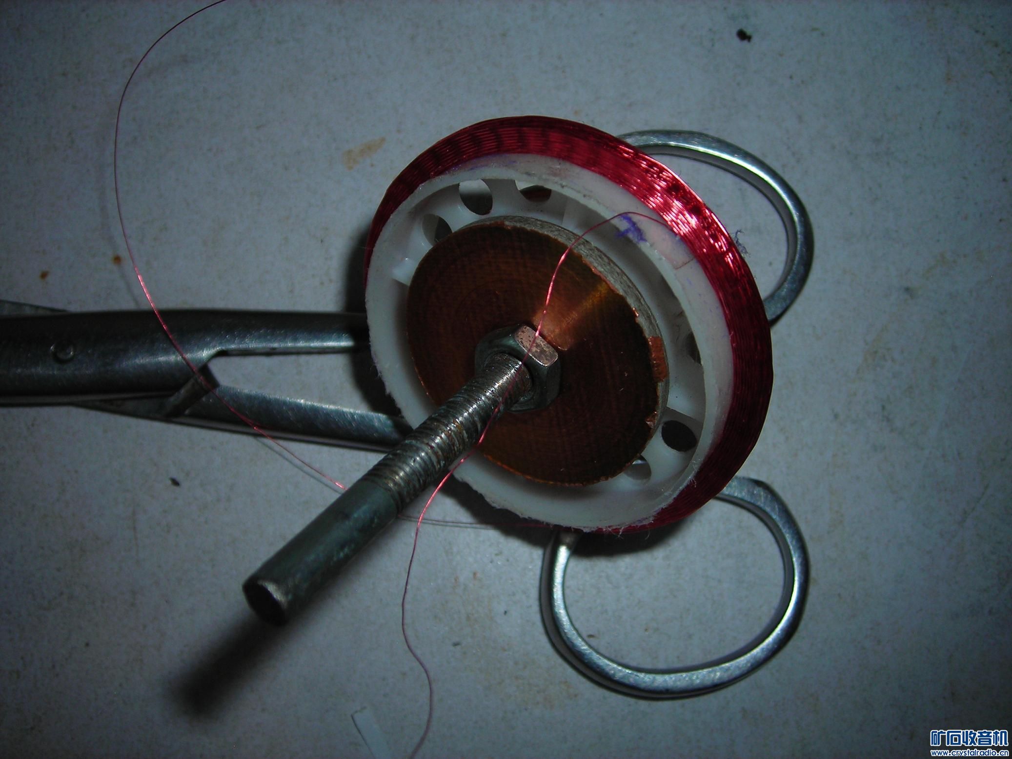

许多坛友感兴趣我设计的蜂房式绕线机,不久前,把这个设计重新画了电路板, 重新编写了控制程序,功能更完善了。
(1)可绕7种花样蜂房线圈(以前的版本是4种花样):3圈1折(新增)、2圈1折(新增)、1圈1折、1圈2折、1圈4折、1圈6折、1圈8折(新增)。
(2)蜂房线圈宽度16级可设(具体范围取决于丝杠导程)。
(3)蜂房线圈疏密程度16级可设。
(2)可做普通排线绕线机,最大线经与最小线径(具体范围取决于丝杠导程)之间有255 个分级,有手工排线功能。
(3)快慢两档速度可设定
(4)绕线圈数可预置,最多可设置9999圈,绕线时有递减计数器和递增计数器同时显示,绕满自停。
(5)支持通用的1.8度二相四线步进电机。

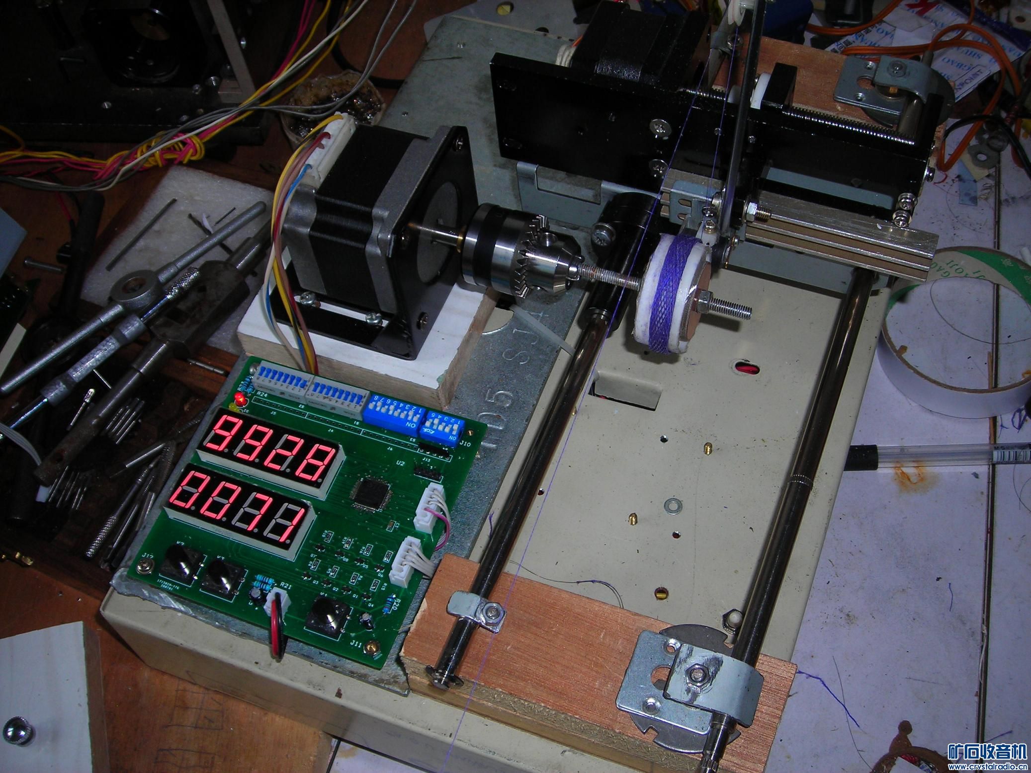

新做的样机

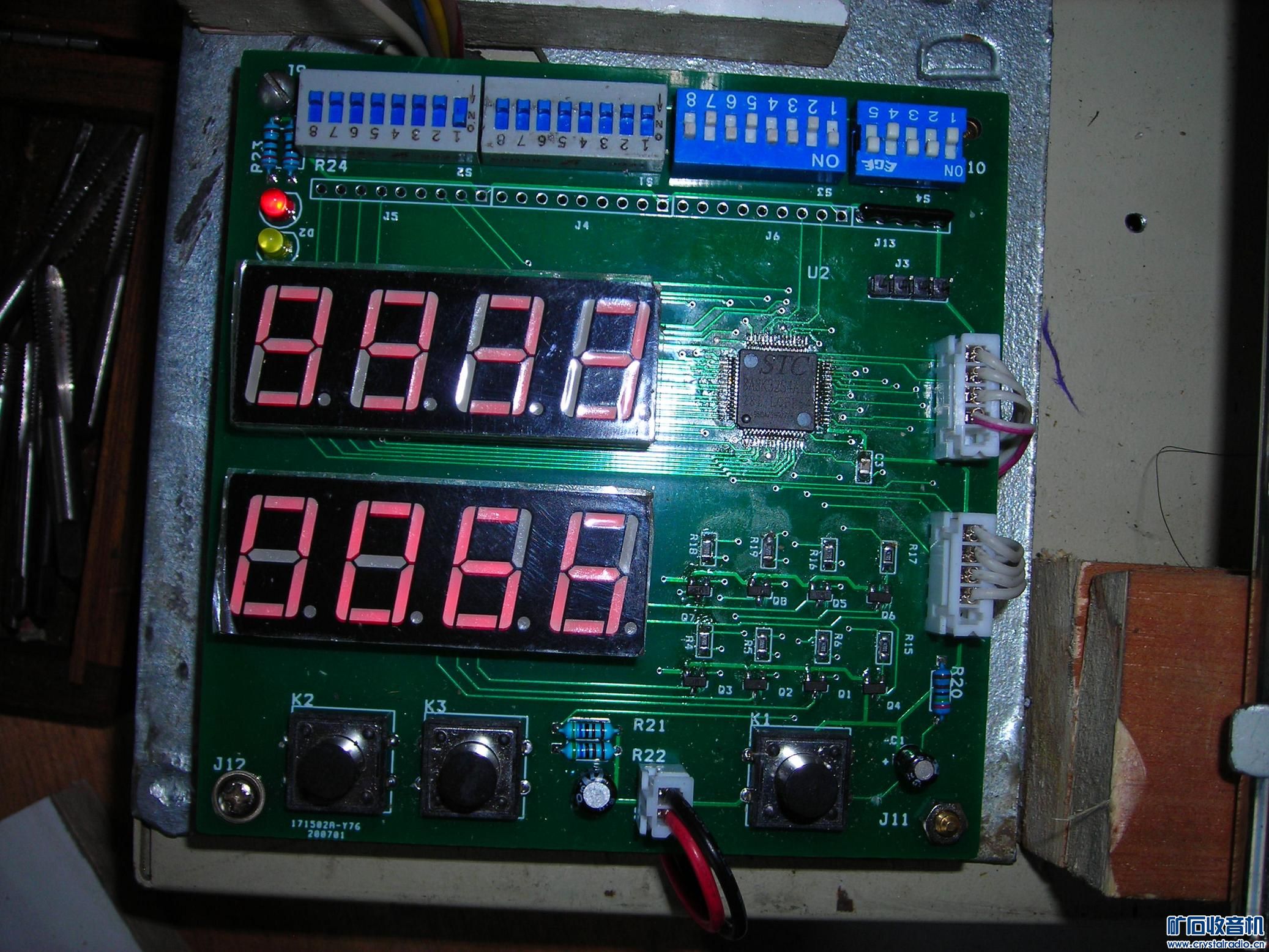

重新设计的电路板

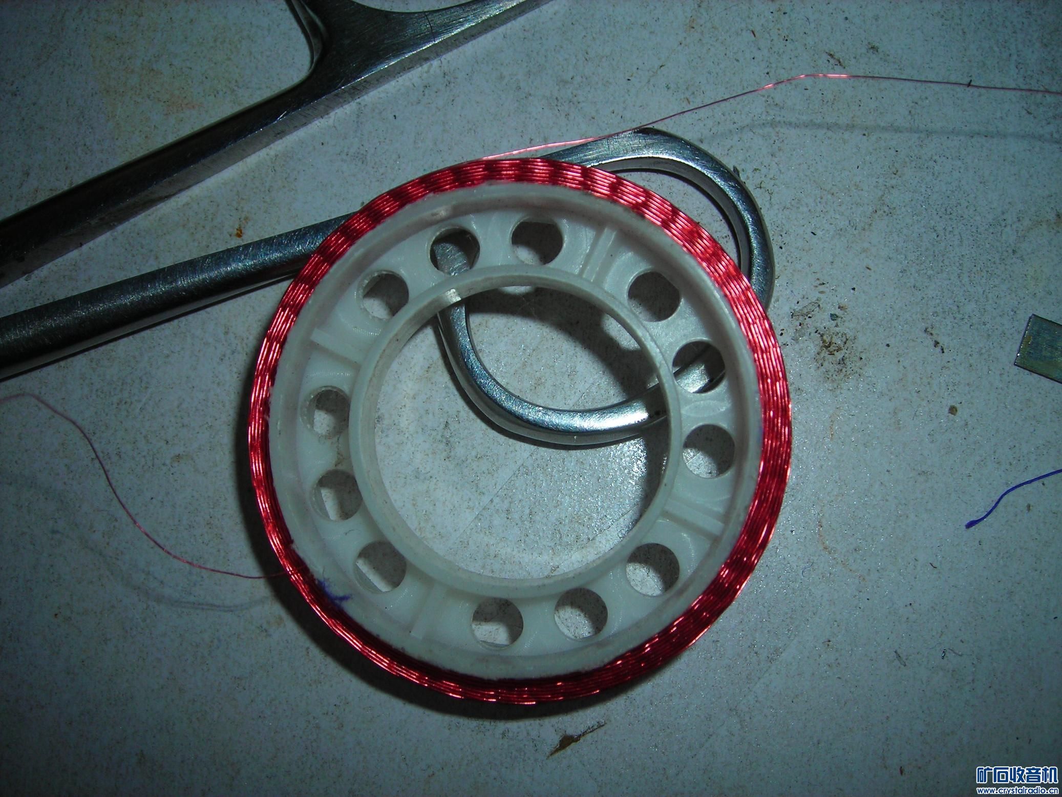

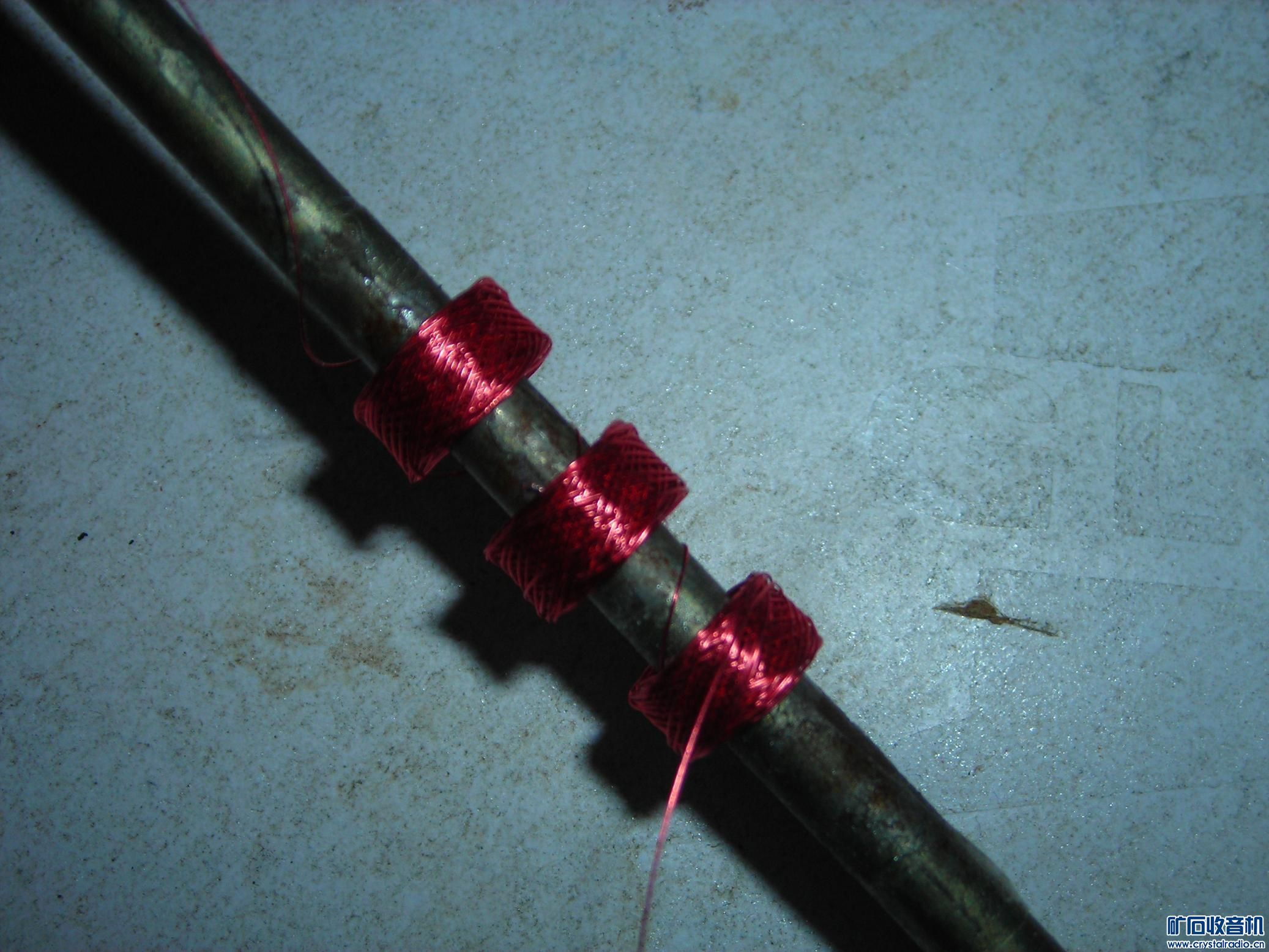

3圈1折蜂房线圈
1圈2折蜂房线圈(用得最多的花样)
1圈8折蜂房线圈(适合大直径小宽度的线圈)
线圈串
运行中的控制板

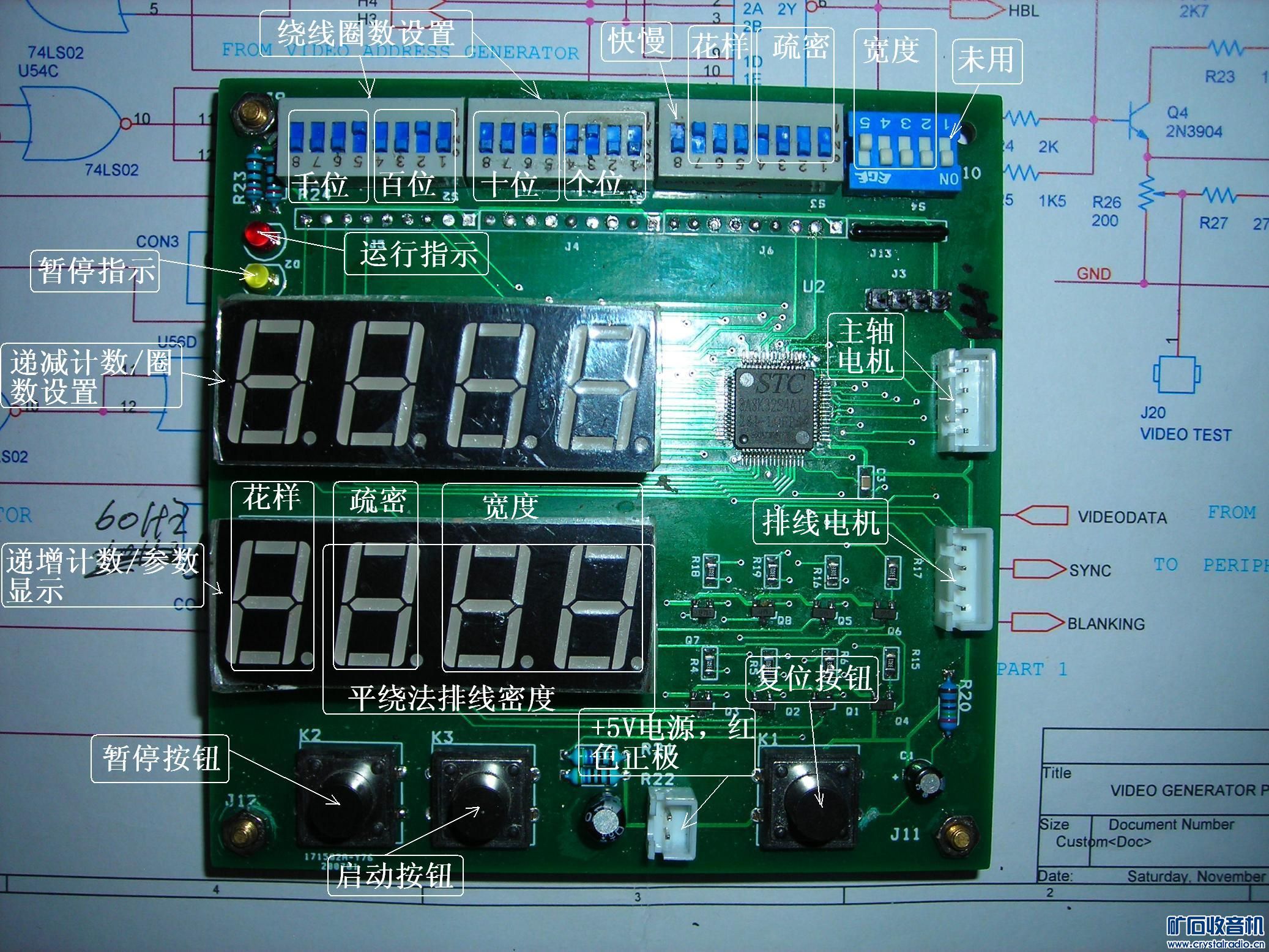

 楼主| 发表于 2020-7-17 08:27:18 | 显示全部楼层
乐在其中 发表于 2020-7-16 23:45
虽然看不懂,但必须支持。
看不懂吗?那我再标注解释一下
底台下面安装有开关电源和两个步进电机的驱动模块(L298N)

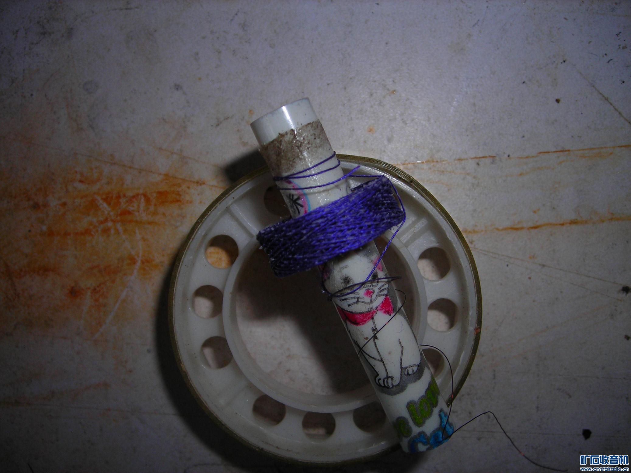

 楼主| 发表于 2020-7-17 15:44:26 | 显示全部楼层
绕蜂房线圈还是自粘线好用,纱包线绕完不能从轴上卸下来,必须马上涂胶固定,否则应力造成变形。

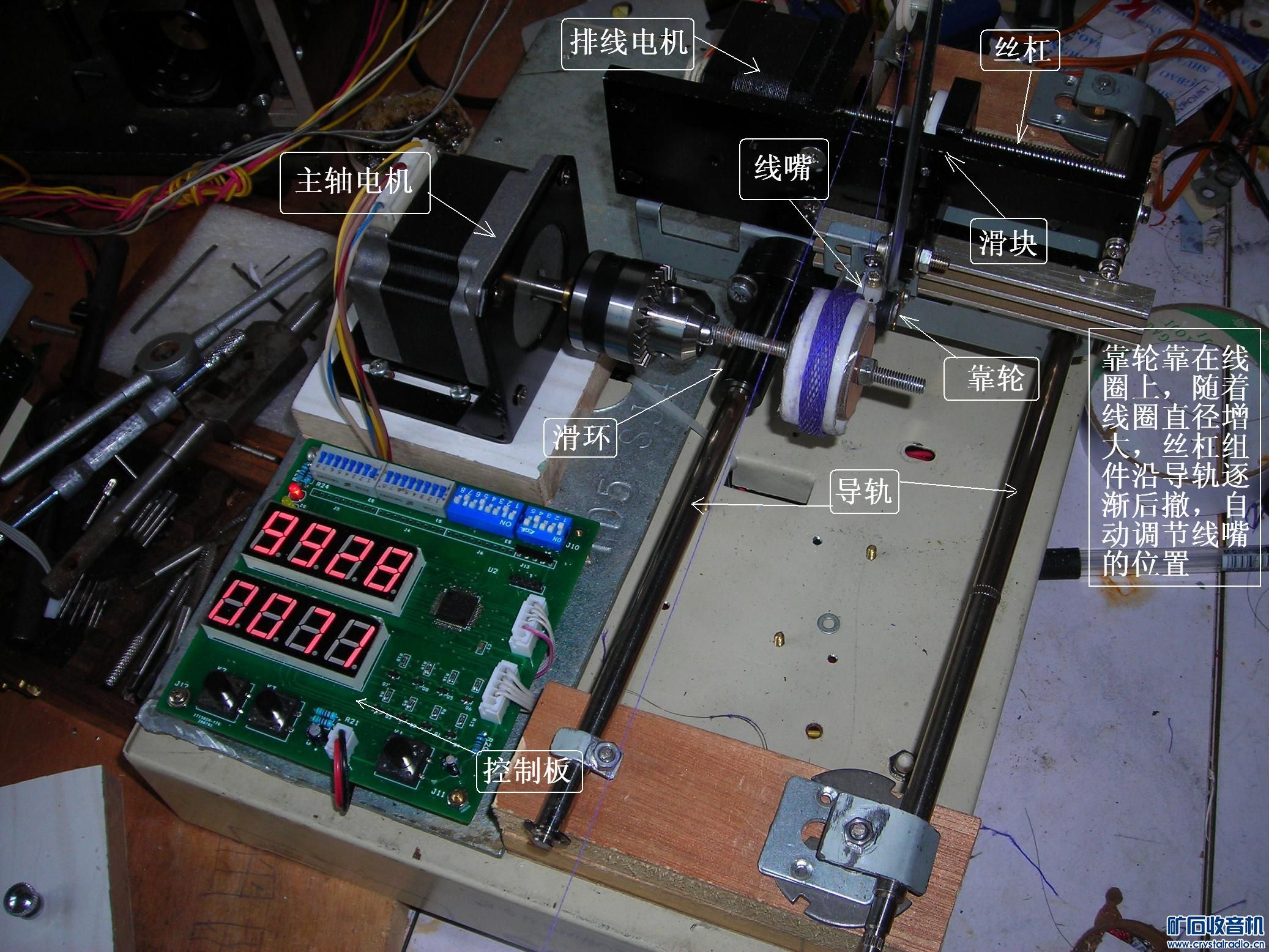

 楼主| 发表于 2020-7-18 00:07:15 | 显示全部楼层
乐在其中 发表于 2020-7-18 00:03
谢谢楼主注释。放大了看的更清晰。
再来张图
