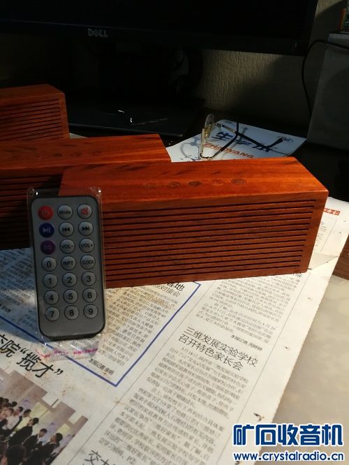

一直以来发烧友制作音箱、收音机等作品,机壳都是困扰的难题。今天给朋友们介绍一种相对简单,使用,观赏收听都比较专业的制作方法。

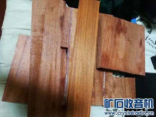

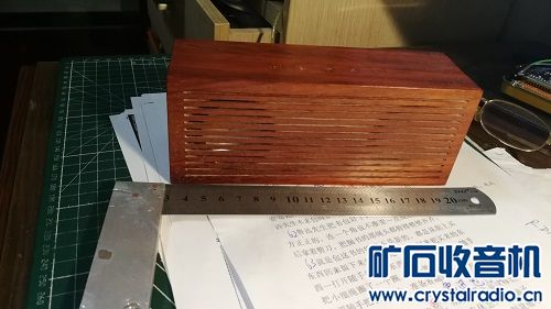

1、材料选型:一定要选择红木类材料,种类繁多,根据自己喜欢选择,(不详细介绍可以网上学习)我一般是去做高档家具木器厂,要他们的下脚料。15厘米以上长都可以。一般的板子都有30MM厚。
2、下料开板:材料有了要根据自己规划的壳体尺寸,将厚料用钢锯或片据。开成4-6MM厚德薄板,根据自己尺寸下好料,开好需要的孔洞之类的。

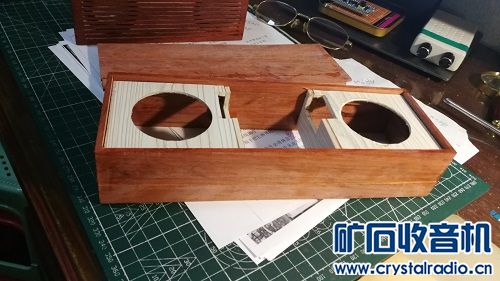

3、将4边料对角为45度,一定要对好。粘接,风干。制作面板,(初步打磨一次240号砂纸)
4、安装内部元器件,按键、喇叭、电池、充电板、主板等调试好,将面板和背板粘接壳体上。注意,面板是盖在上面,后板是镶嵌在里面的。
5、打磨上蜡:打磨是个辛苦的活,需要时间和耐心,先用240砂纸打磨的看不见加工纹路了倒角修边等,换500号继续打磨,1000号进行打磨,最后用抛
    光快抛光。手摸上去光滑可以把玩了。上蜡用布(毛巾)继续摩擦2遍,这时你的心里特别高兴。自己的作品可以炫耀了。哈哈。

选料
选料
开板
开板

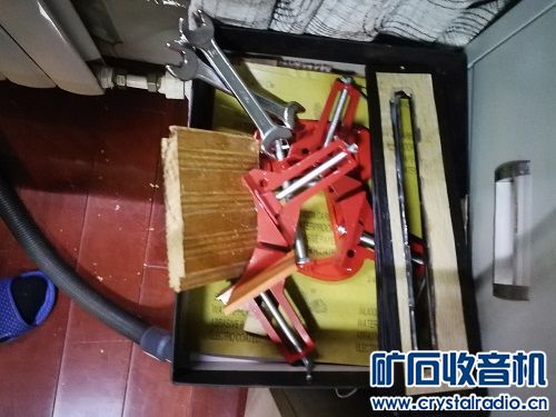

工具
工具

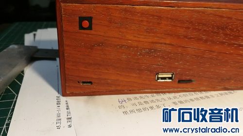

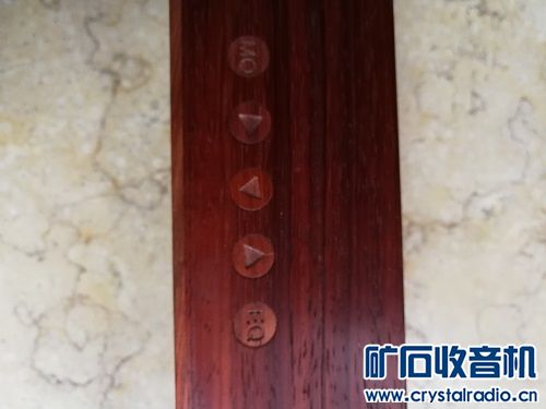

按键
按键

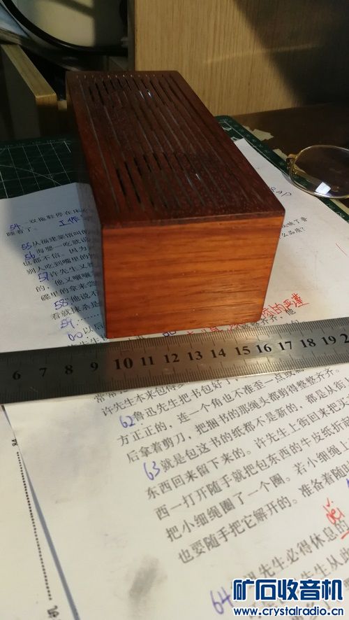

粘接
粘接
内部框架
内部框架

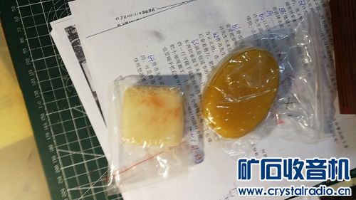

我用的胶
我用的胶
木蜡
木蜡
背板充电插卡开关
背板充电插卡开关

榫卯工艺链接吗?没看清楚结构。
 楼主| 发表于 2020-5-31 17:31:46 | 显示全部楼层
hujingdi 发表于 2020-5-31 15:08
榫卯工艺链接吗?没看清楚结构。
板子厚度只有4MM厚,打磨45度粘接就行了。用不了卯榫链接。面板和后板一合OK。摔都摔不烂。没有问题。
 楼主| 发表于 2020-6-1 20:18:10 | 显示全部楼层

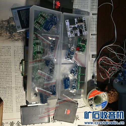

内部用网上的板子加功放小片,按键板,充电保护板安装就可以了。
发表于 2020-6-6 10:33:26 | 显示全部楼层
很想知道按键如何与电路连接
 楼主| 发表于 2020-6-6 13:16:44 | 显示全部楼层
嘉善人 发表于 2020-6-6 10:33
很想知道按键如何与电路连接
木质按键底下有一块洞洞板做的6X6微动开关板。用6线连接到主板的。
 楼主| 发表于 2020-6-8 12:24:10 | 显示全部楼层
冰岛 发表于 2020-6-7 22:47

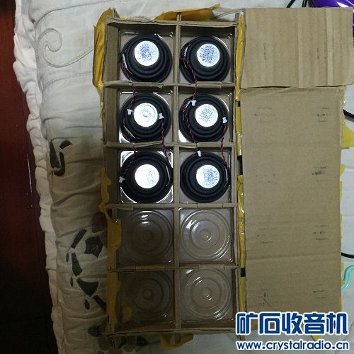

随便用点什么深色木头就是黄花梨?就算是国标红木做音箱,这么薄的板子估计也出不了什么好声音,厚度加倍还 ...
   材料的确是黄花梨木的,如果不是,这个厚度早就断了。密度大纤维细腻。有强度。要说听感,歌曲什么的没有问题,低音肯定不行。毕竟喇叭就2寸。供电3.7伏,都是做做玩的。
 楼主| 发表于 2020-6-8 12:26:54 | 显示全部楼层
以前做过书架箱,大功率功放,那动态。
