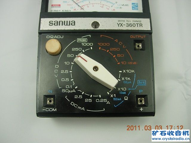

大家可能会留意到一个现象,就是:像MF10、14、18、500这些采用电木壳的老式万用表,只要外壳不破裂,历经数年数十年的使用,其面板外观仍甚佳。主要原因是,这些面板之材质耐磨,而且是刻字处理的,轻微的刮擦不会造成面板及印字的损伤。让人有历久弥新之感。

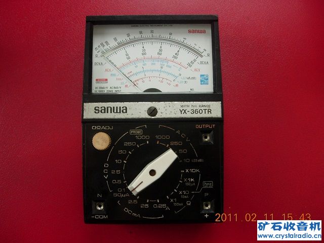

前段时间,我进了一台日本三和的YX-360TR老表,也是这种面板工艺。可到手后发现,其面板的成色,还不如国产的老表。不过,由于他具有刻字面板的优点,于是就可以作以下的处理。。。。如此简单的处理,效果让人感到欣喜。
图1  到手后的整机外观
图2  还未处理的面板

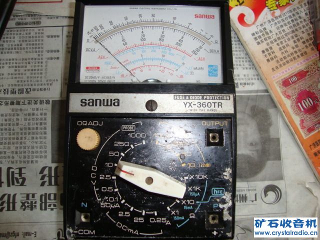

图3  处理第一步——用绣花针、牙签类尖利的物体将刻字槽已粘不牢的原油漆去掉

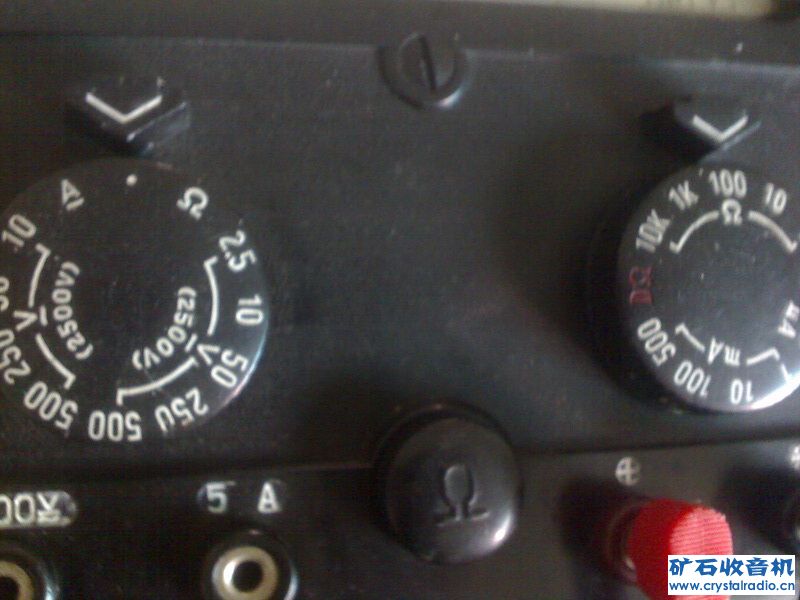

图4  处理第二步——用棉签或牙签醮上颜色与原来一致的油漆涂抹至刻字处。图中为奶白色——本人刚好有一瓶手喷漆

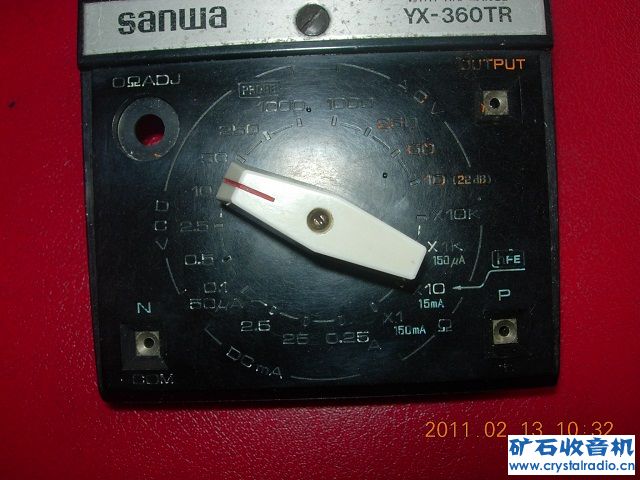

图5  处理第三步——用天那水+棉签抹干净多余的白色漆。接着就可做下一步的橙红字和天蓝字的处理。图中为处理完白字、橙红字后拍的照片,所用油漆也是我手头刚好有颜色相符的防锈漆。

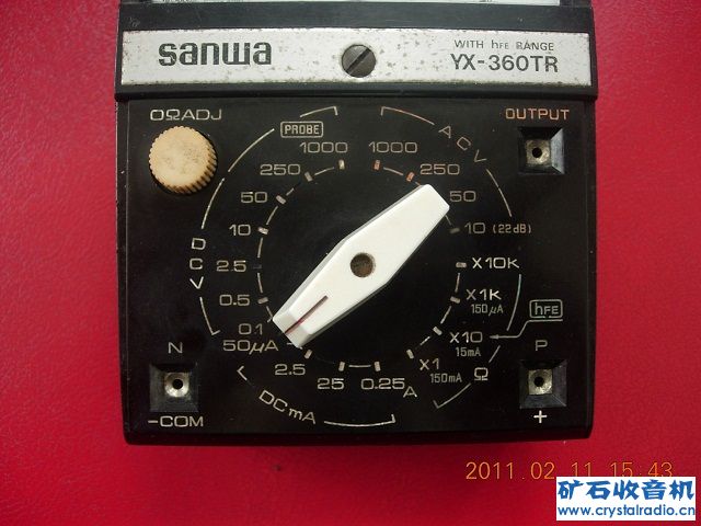

图6  橙红字处理后的细节效果

图8  最终的整机效果

金属刻字、金属印字以及塑料印字面板,是不能与老表所用的电木刻字面板相比的。
1、金属(铝板)刻字。如老MF47等。轻微的刮擦会在金属上留下花痕,沾上灰尘后会变黑,不如电木,因为后者的硬度更高。
但比2和3好,因为仍会刻字槽保护印字。
2、金属印字。掉漆、印字被刮擦,都会留下永久之印记
3、塑料印字。基本同2。
下面这个万用表也是日本三和的YX360-TR表,但其面板已是2的金属印字了。与电木刻字面板相去甚远。
照片是卖给我YX360-TR表的同一卖家发的。面对这样的面板,只能徒呼奈何了。。。。。。
