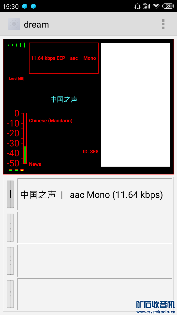

发表于 2020-4-1 14:14:33 | 显示全部楼层 |阅读模式

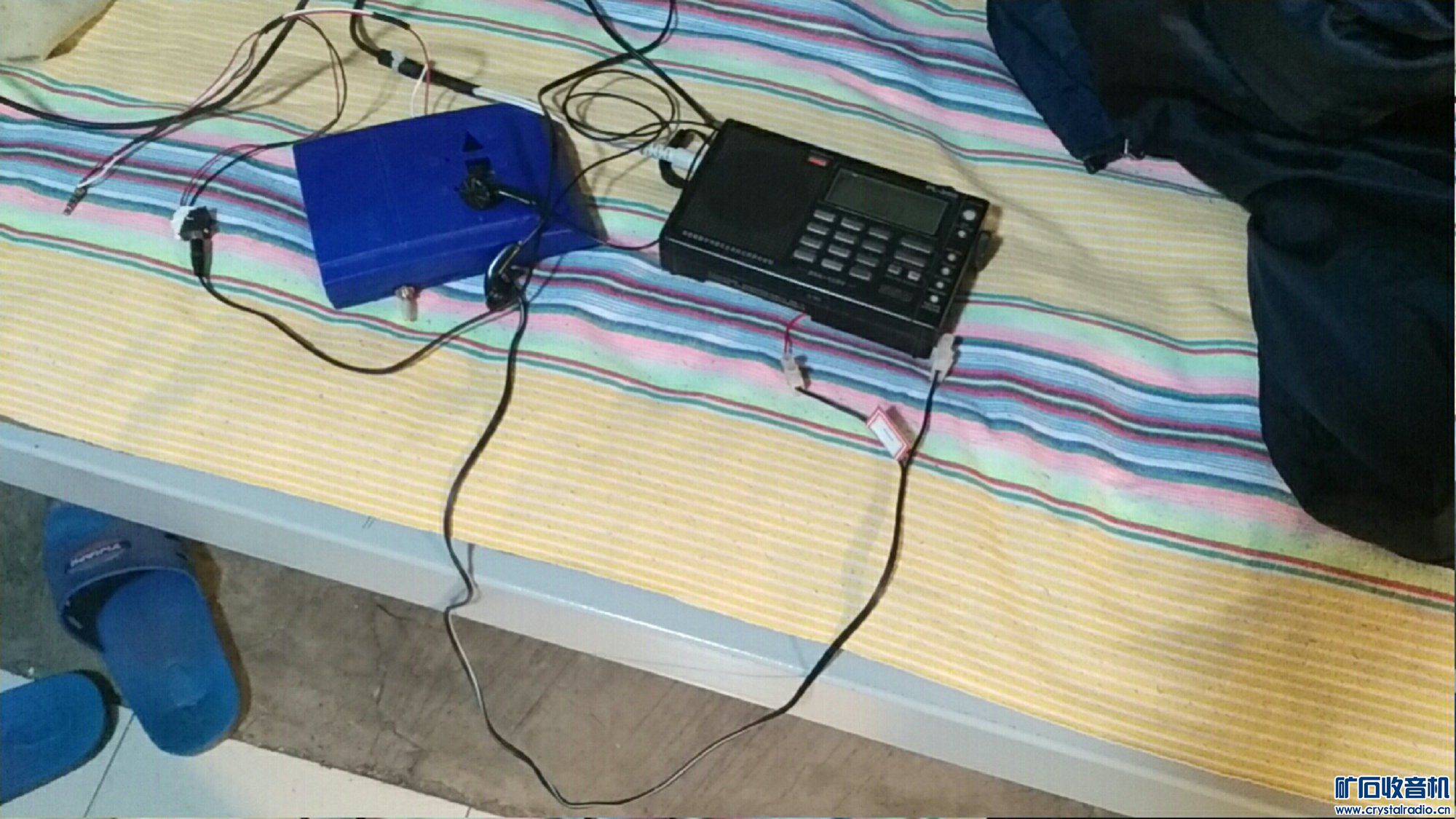

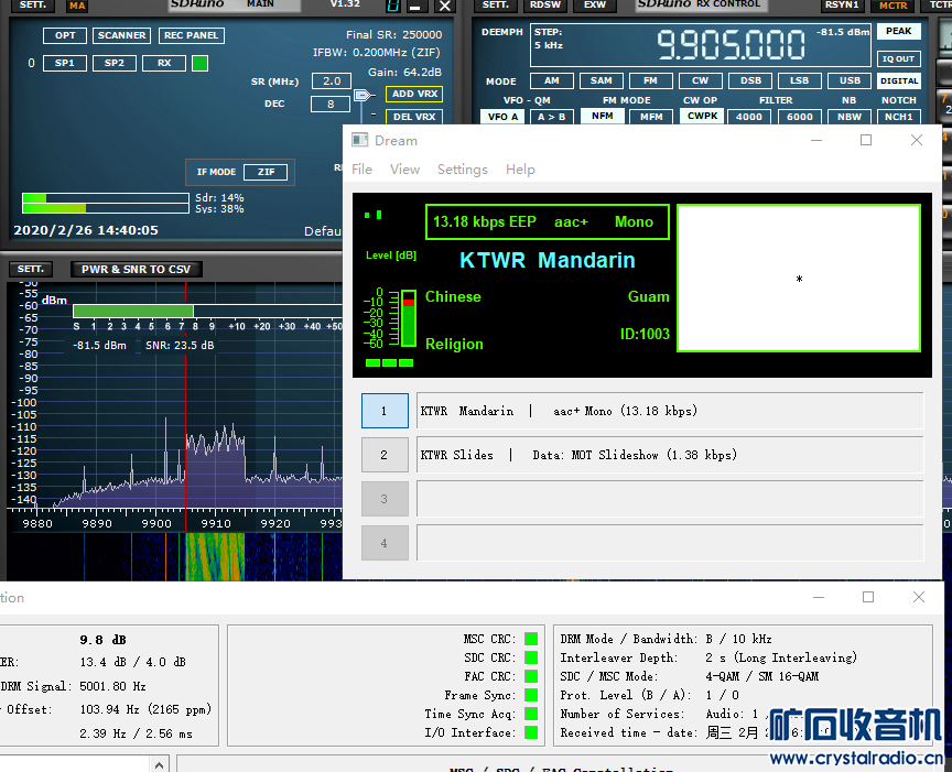

什么是DRM信号?就是短波数字信号,还不明白的话,可以百度...BING...
想收到短波DRM数字信号,有三个办法
1、可以购买商品机器,但是价钱…贵!而且市面上很少,几乎没有。
2、可以使用高端的SDR接收机配合解码软件接收,价格也不菲。(听说用万瑞的短波收音卡也可以,但是它的价格更贵)
3、使用数调短波收音机+变频器+解码软件。
上面两个方案有点困难,只能按照第三个方案自己动手做了。
其实第3个方案网上早就有了,只不过近期有高手把处理短波数字信号的软件从电脑上搬移到安卓手机上了,使我们脱离了PC电脑照样能处理数字信号。

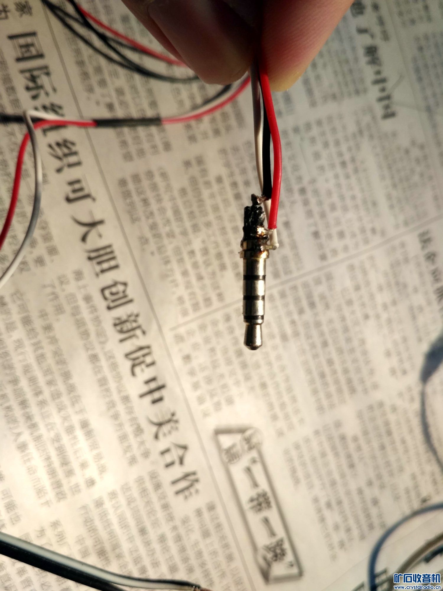

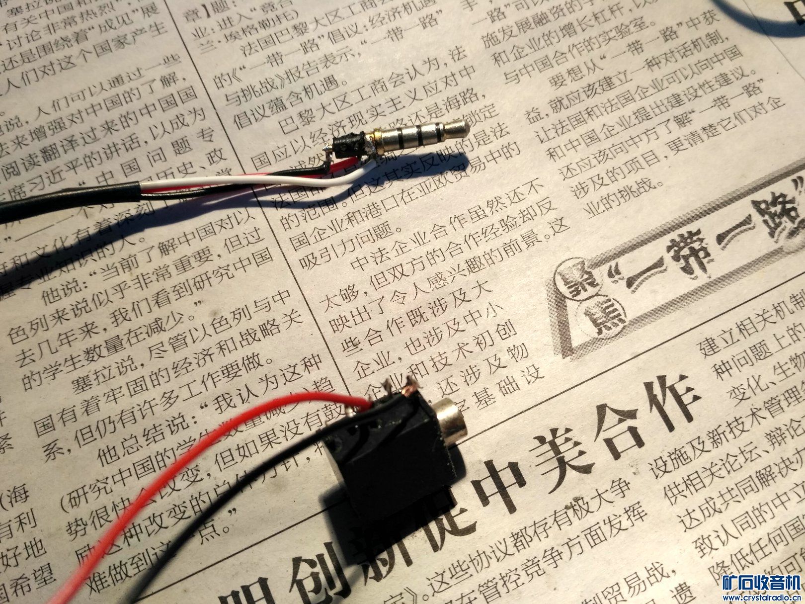

接收信号需要以下硬件:短波数调收音机一台、455转12khz变频器一个、安卓手机一台,带话筒功能的插头一个即可。(待续)

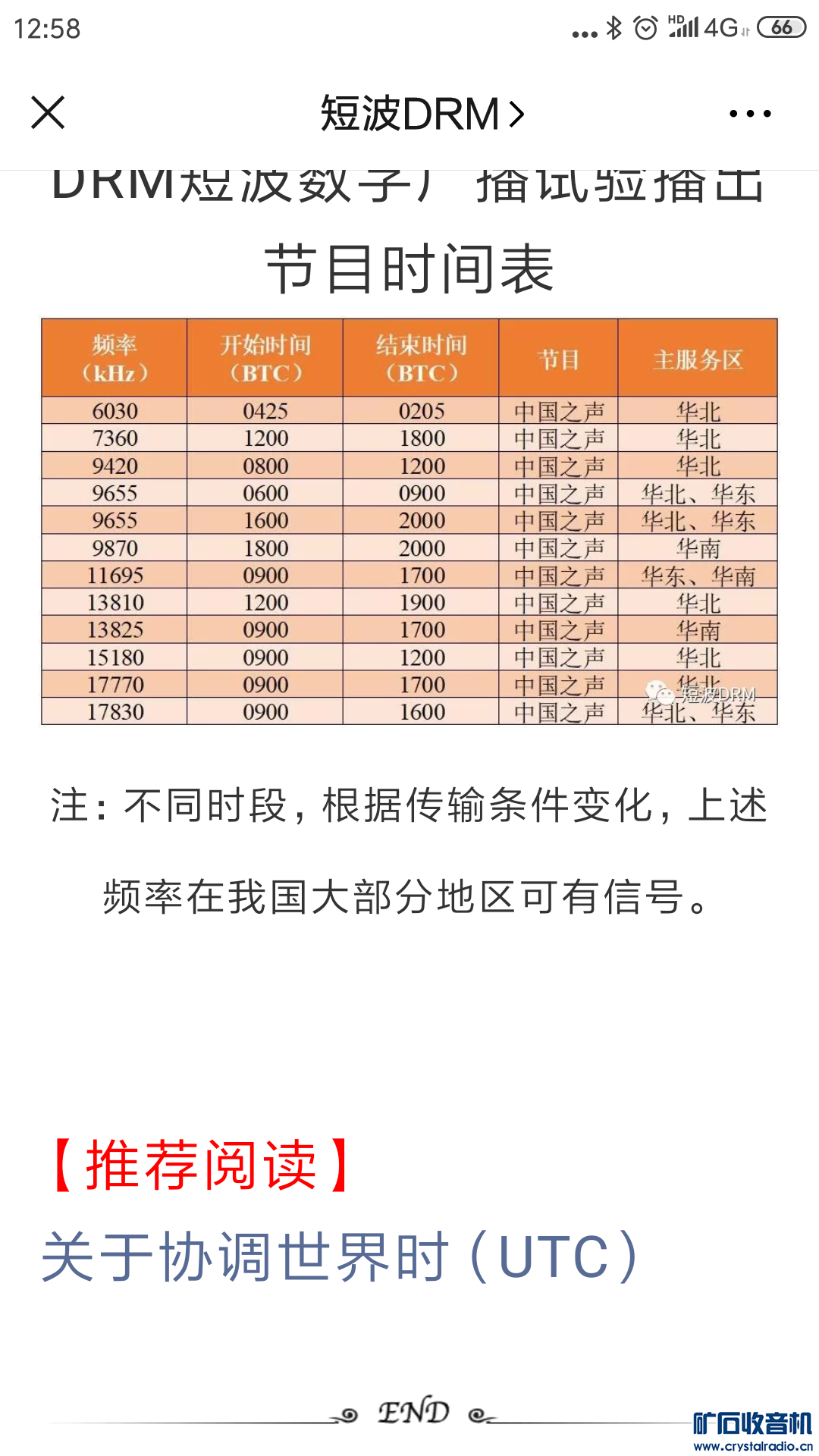

DRM电台有频率表吗?没有频率表很难找到电台啊,因为短波台不是24小时都有,也不是24小时都一个频率。
这是国内的频率,外国的我找找。。。

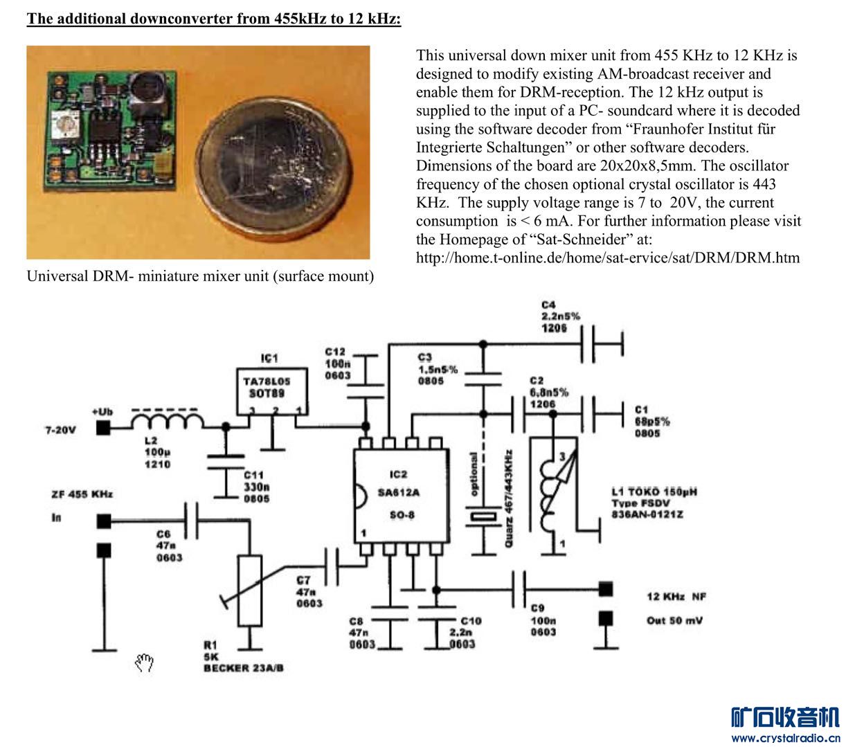

iffi123 发表于 2020-4-3 12:32
变频电路老外没给出来,只是机子上的改造
这么好的机器改造了,太可惜了。。。。
发表于 2020-4-3 12:32:11 | 显示全部楼层
刘振元 发表于 2020-4-3 12:16
有图片或链接没有?发来看看。。。
变频电路老外没给出来,只是机子上的改造

发表于 2020-4-1 14:44:58 | 显示全部楼层

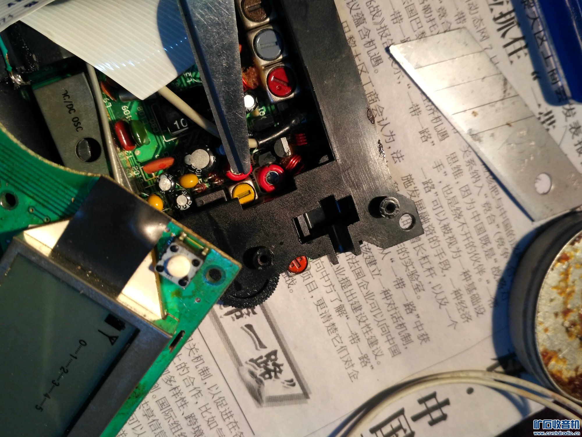

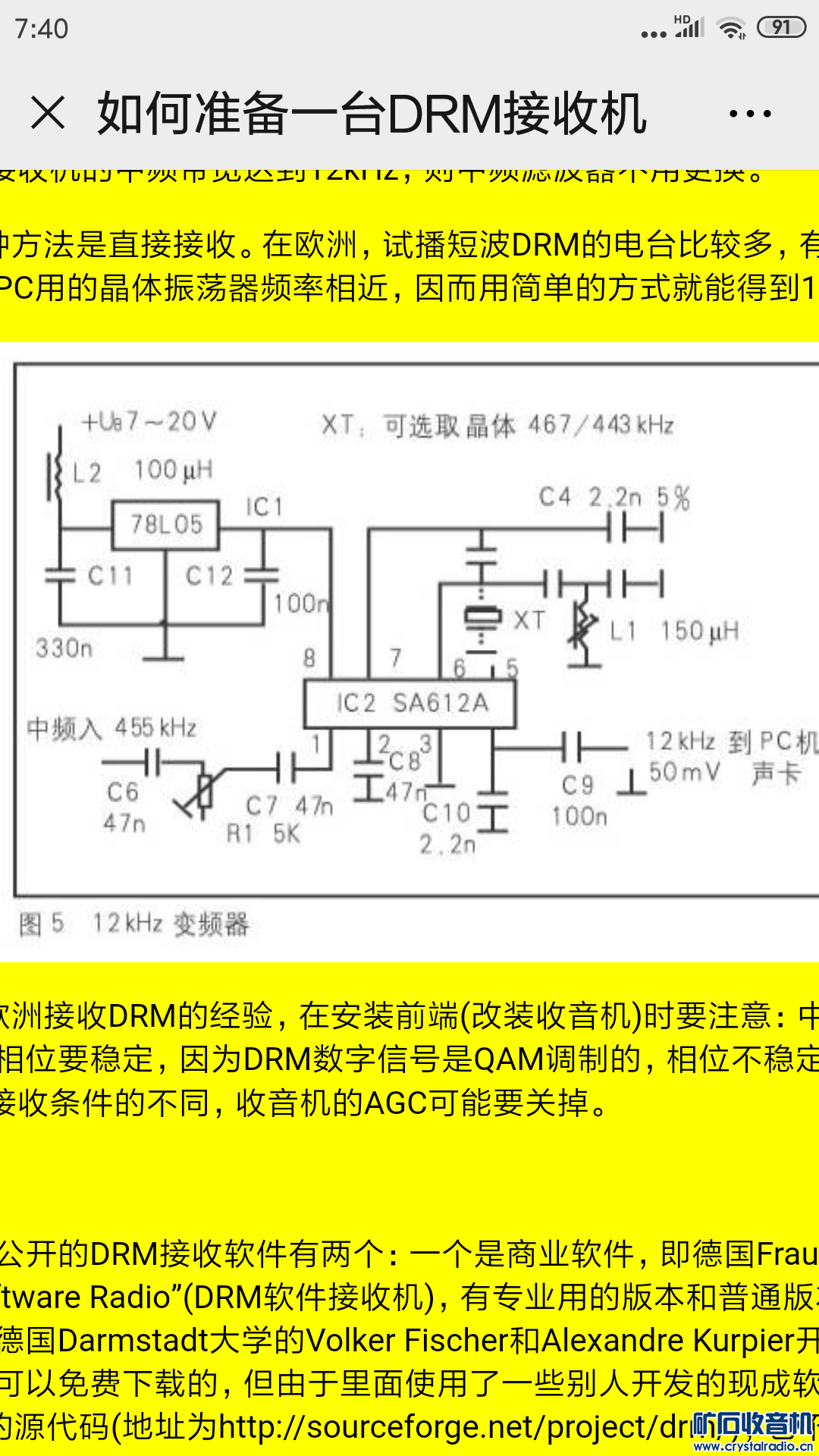

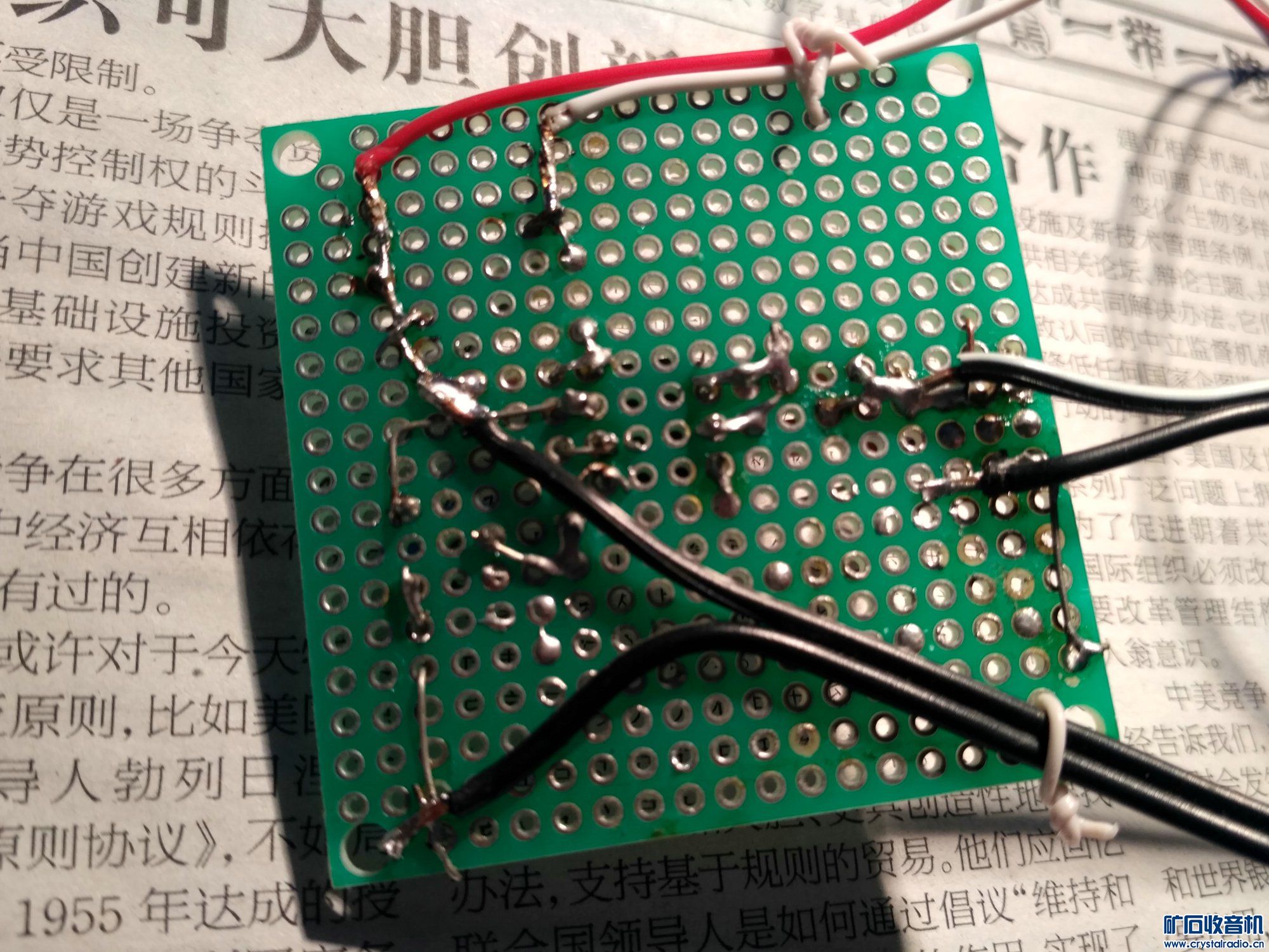

 楼主| 发表于 2020-4-3 08:20:16 | 显示全部楼层

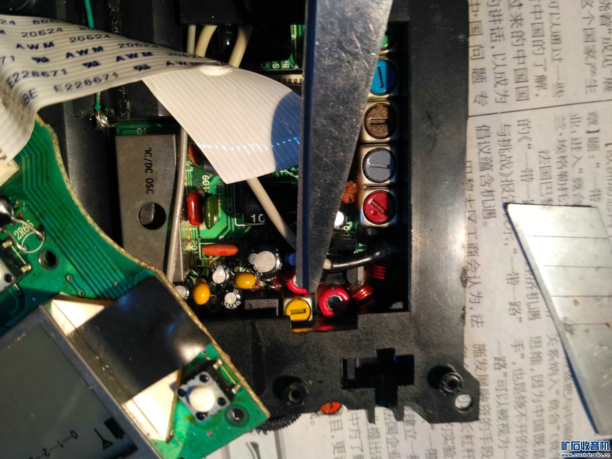

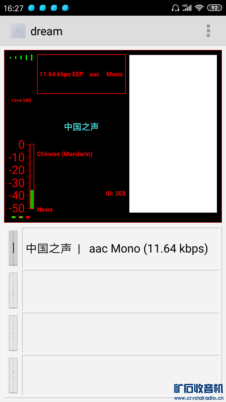

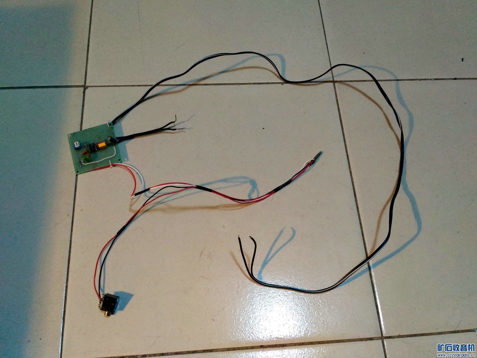

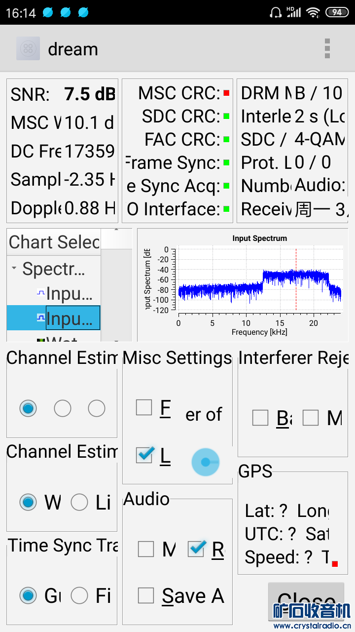

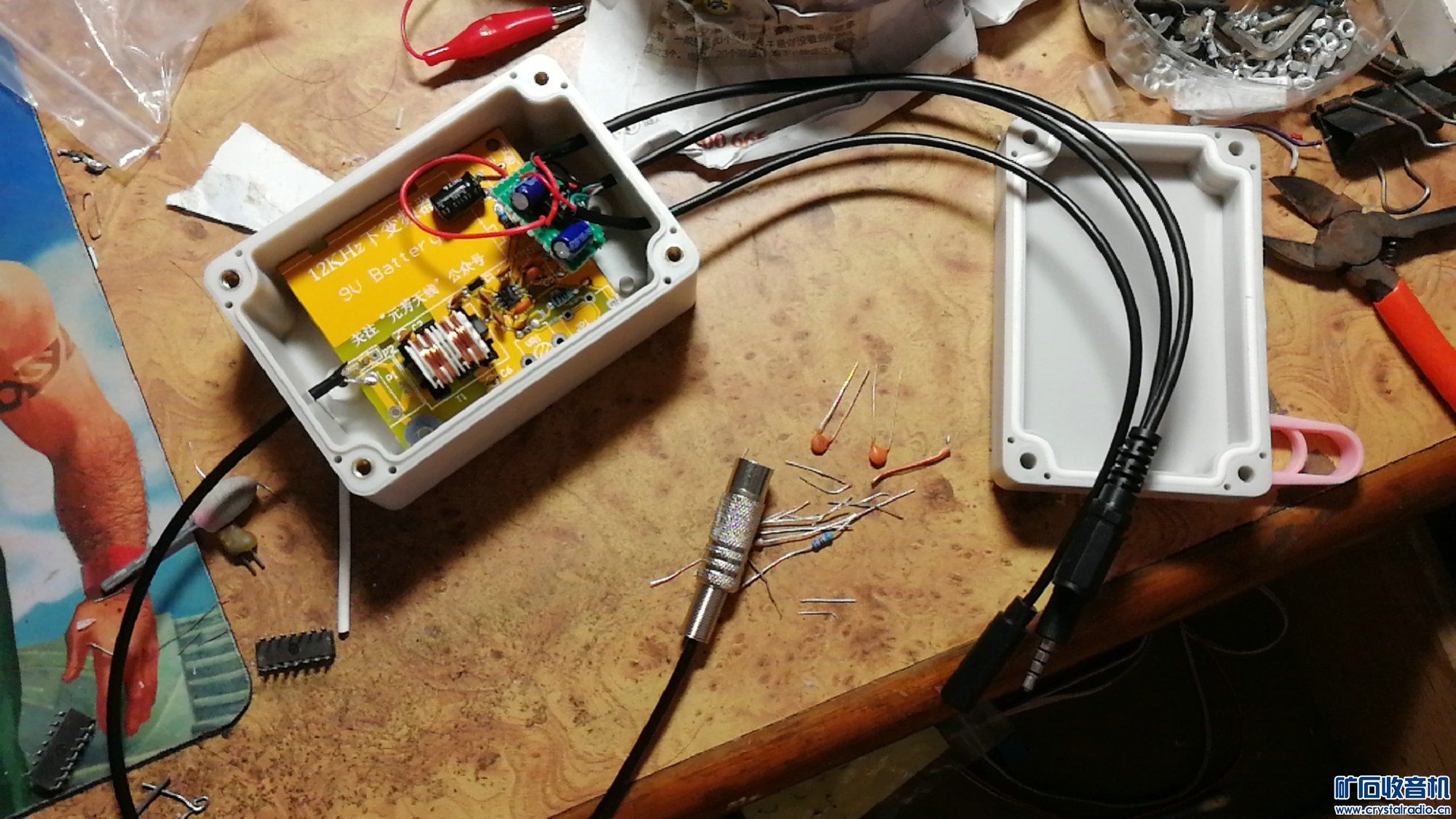

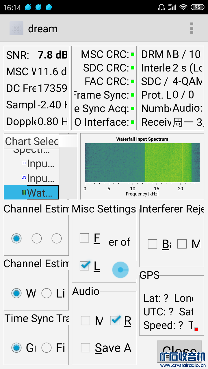

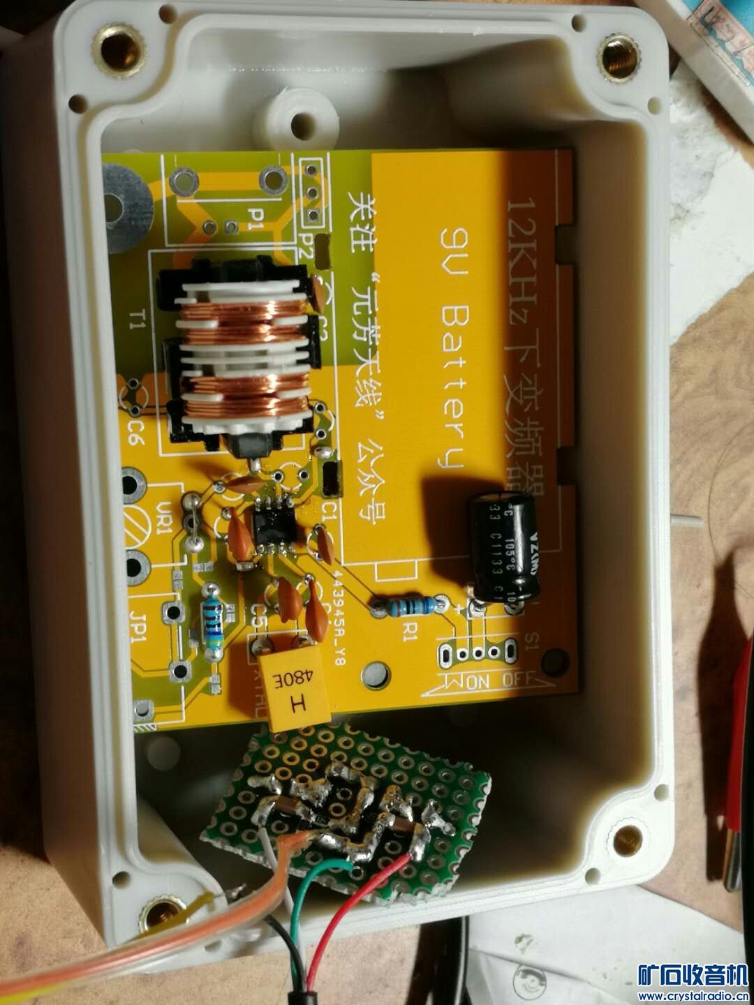

(接上)三者连接方法如图所示:其原理是从短波数调收音机的455中频中周引出信号到NE602的输入端,(不能焊接在455陶瓷滤波器上,它的宽带太窄),以NE602为核心的变频电路将455khz信号变为12khz,然后交给手机话筒输入端,12khz信号进入手机后由软件处理,最后通过耳机发出声音。基本连接无误后,把收音机拿到室外,调到正在广播的数字频率就可以收到信号了。
现在DRM信号还不多,有国内也有国外的,这个方案难点就在变频电路,没有602的朋友使用其它的芯片或三极管应该也可以,我没试过,有兴趣的朋友可以试试。
另,这个软件也可以处理普通短波信号,有兴趣的朋友可以玩玩。
最后,严重感谢元芳天线的作者多次指导与帮助,也对其DRM广播接收执着的精神深表佩服。
