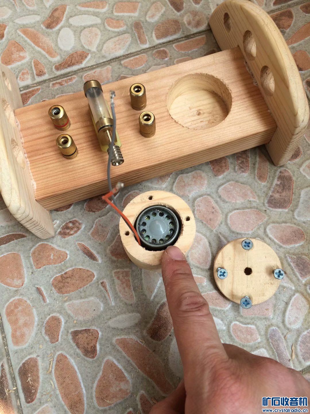

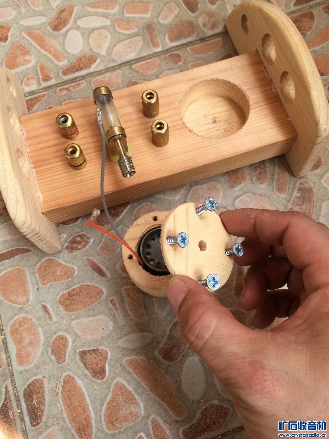

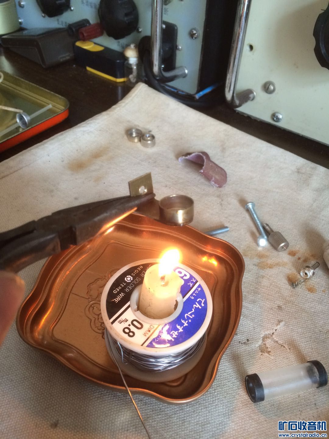

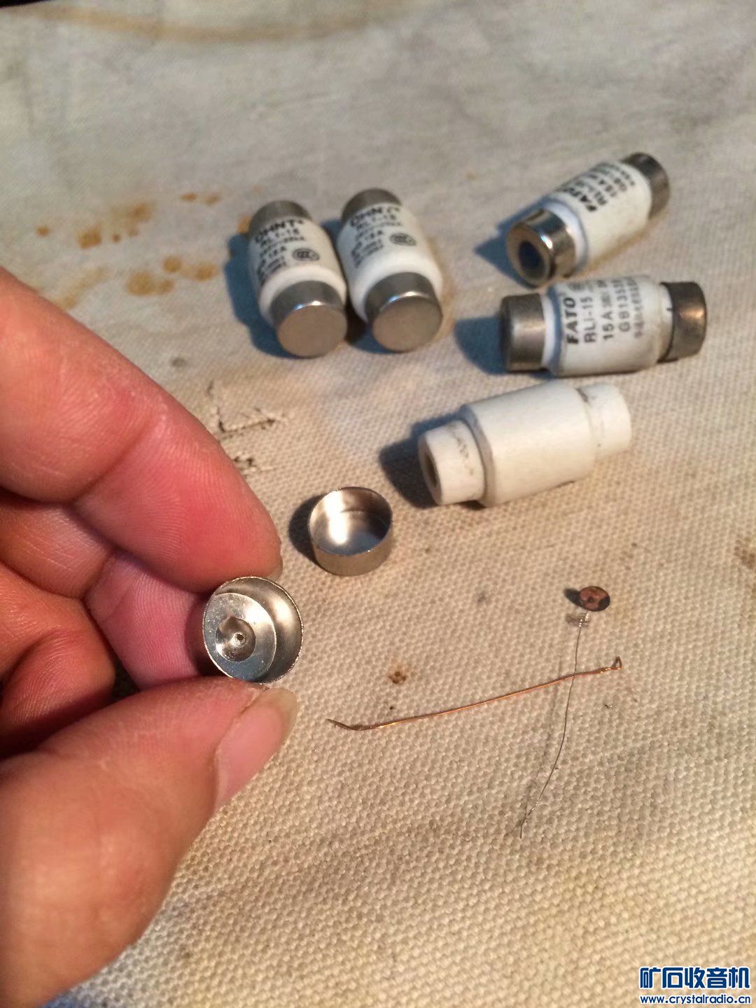

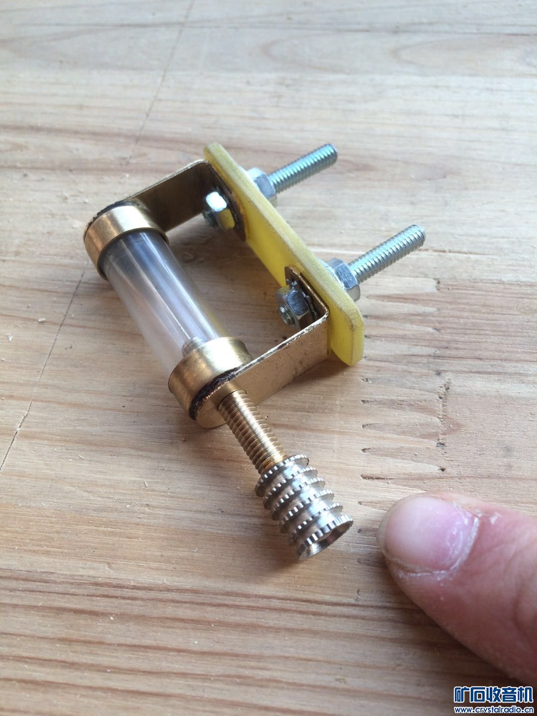

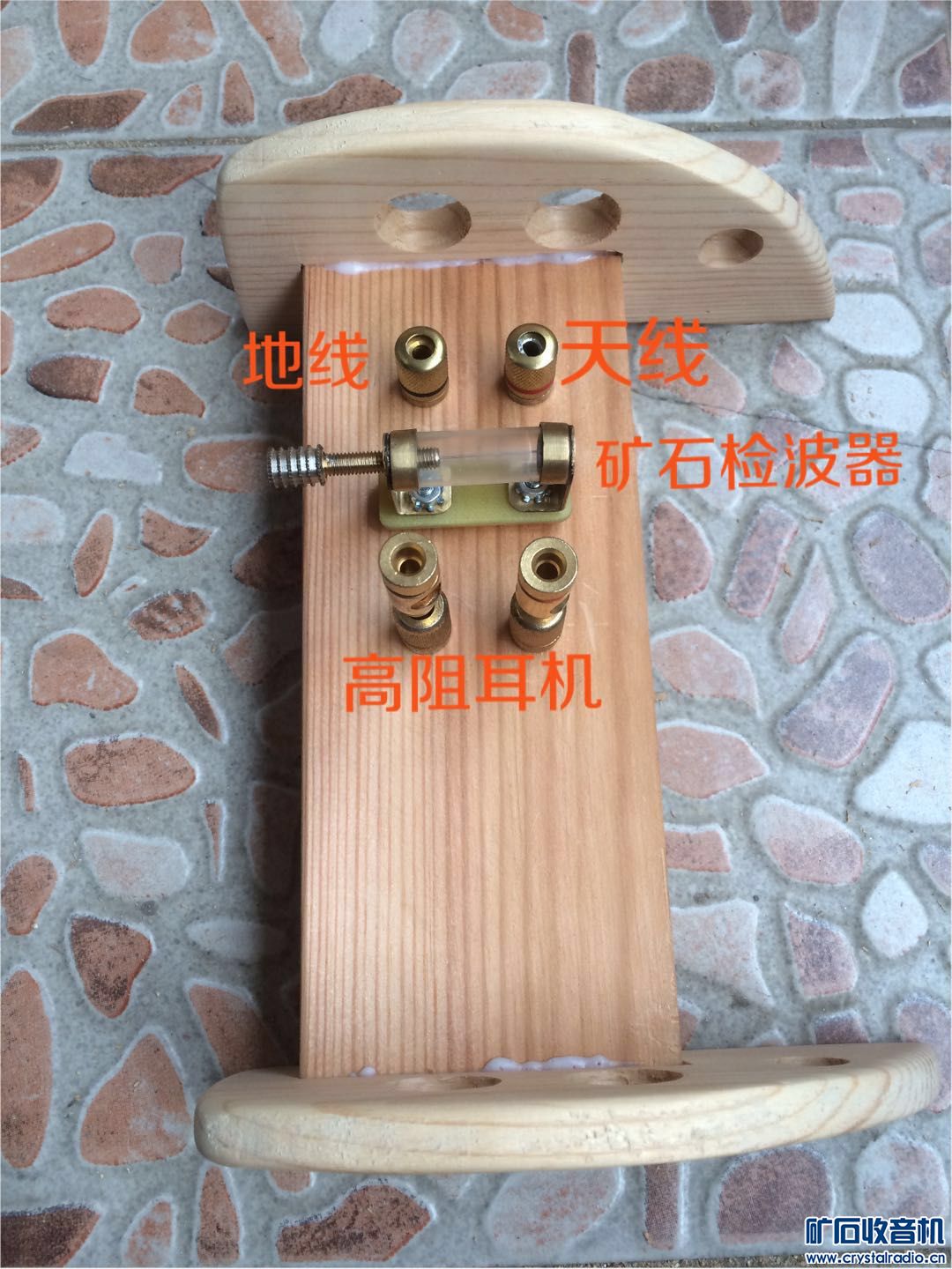

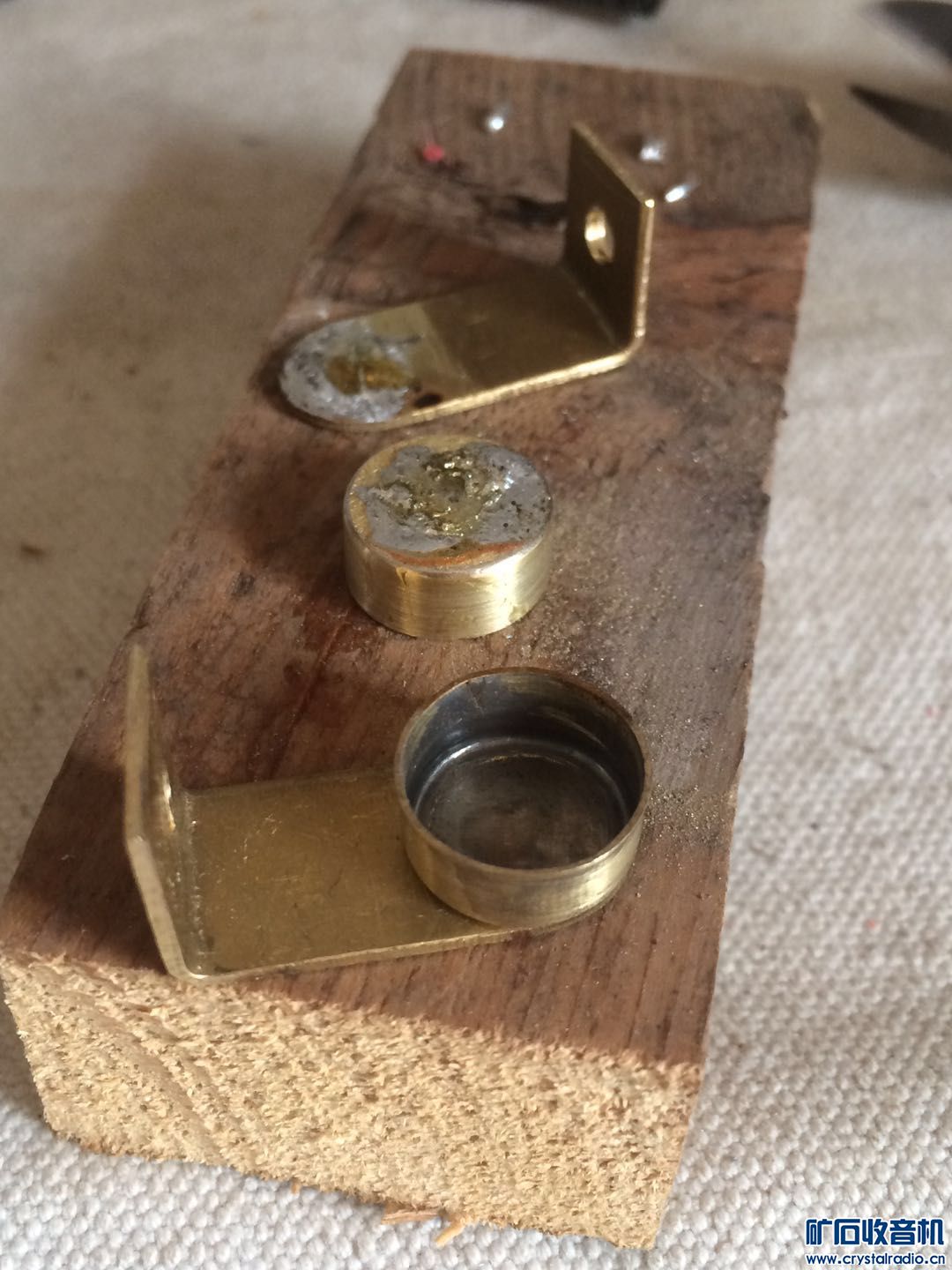

先用保险丝的铜帽子做了个假矿石
烫锡
焊接
为什么是假矿石呢,因为里面藏了一颗检波2级管

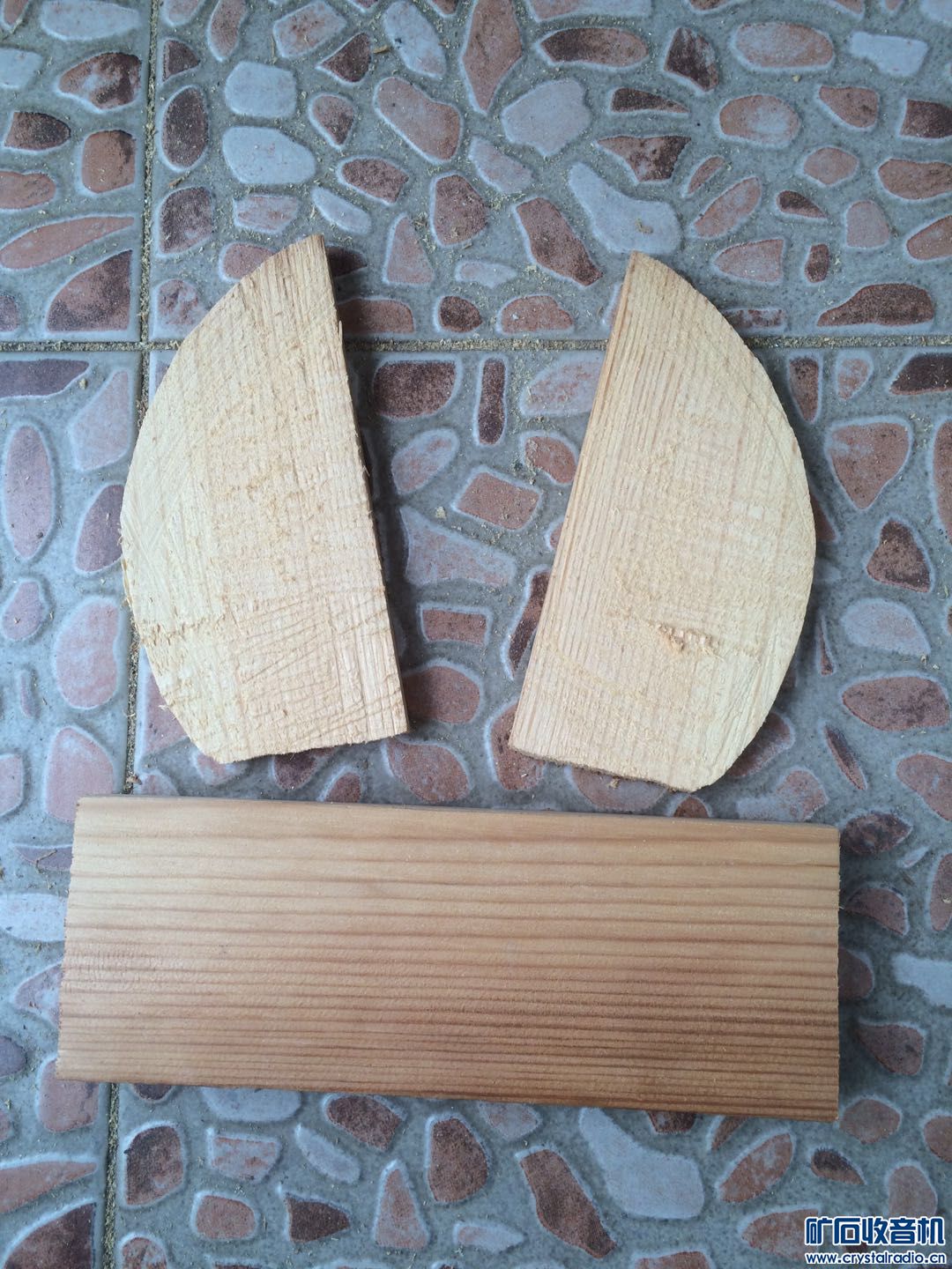

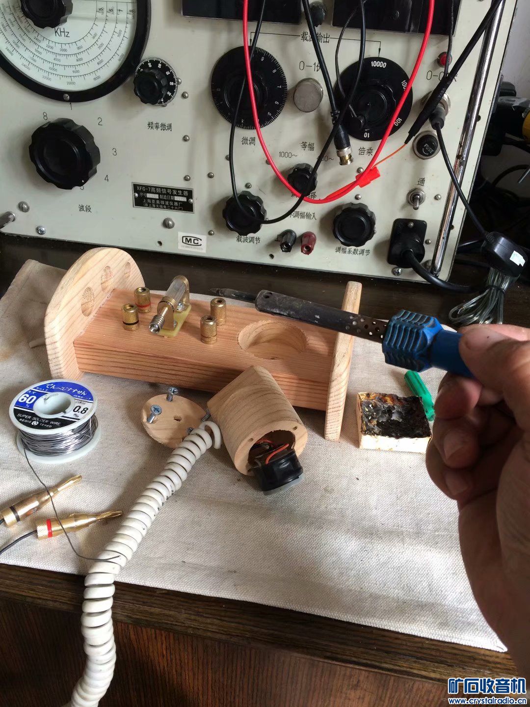

找了点木料开做
快递停了两月多,买不了高阻耳机,发现破话筒里的咪头600欧,声音大效果好,就用它了。
接上临时试机的钓鱼竿天线,声音还行,能听见3、4个台在一起闹腾
13
