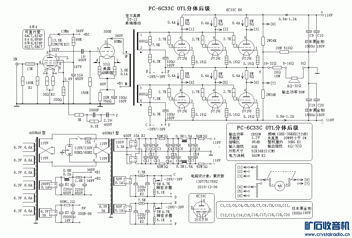

发个6C33C OTL无输出牛分体纯后级功放电路图(可以把6C33C换成6N5N)供大家分享。
俄罗斯产的6C33C是一只极好的低内阻功率三极管,最适合制做OTL功率放大器.
该管内阻Rp=80欧,屏极功耗P=60W,屏极电压Ea=450V,屏极电流Ia=470-630mA,栅极电压Eg=-30V-150V,
灯丝电压Ef=6.3V/12.6V,灯丝电流If=6.6A/3.3A,放大系数=2,跨导S=26-40mA/V.
该型机特点:
[1] 采用宽频带5极管6Ж4放大, 300B搭配单端推动变压器
倒相平衡推动6C33C X6 /OTL无输出变压器功率放大,在8欧音箱可以达到40W的输出功率(16欧音箱50W).强大的功率可推动所有的音箱。
适合人声,轻音乐,管弦乐,流行乐,古典音乐等。 因为无输出变压器的设计音色饱满通透而富有韵味, 使得音质有原汁原味的感觉,得到完美的效果。
[2] 设置精密多圈电位器精调6C33C的栅极负压,可精确调整上下两臂的屏极电流,使输出端的中点电压精确等于零,保证喇叭的安全。
[3] 用灯丝牛和高压牛双牛供电,高压电源用20只电容并联,加电感平滑滤波,获得正负116V直流高压。

赞一个。楼主是胆机厂的设计师?

先吧300B改成6p3推才説吧,又300B又牛、聲音好极有限。倒相牛比輸出牛更難搞。這搞我宁願听300B推挽。

关键是没有变压器绕线数据啊

OTL 本意是去牛,这图却加了推动牛,而推动牛比输出牛更难搞。此外,用了降压牛,这又不是B放,阻抗不对口。三是用300B去推,难上加难。有画蛇添足加添翼之嫌。

第尾才子 发表于 2020-5-22 09:27
OTL 本意是去牛,这图却加了推动牛,而推动牛比输出牛更难搞。此外,用了降压牛,这又不是B放,阻抗不对口 ...
1.OTL就是不用输出牛,推动牛可以用,也可以不用。
2.用了降压牛就是阻抗匹配推6C33C,
3.用300B降压牛推,就是充分的发挥300B的低屏阻和高音效。
这也难那也难,没有底没信心不去做,就是简单的电路也不会成功。

这个输出中点如何保证?另外串了20欧电阻,功率又被消耗不少啊。。。
在设计该功放电路时就充分考虑到,三对6C33C胆管的输出端阻抗还是有些高,为了使8-16欧低阻音箱与输出端阻抗匹配好些,串接了20欧电阻。
本机输出设计了0欧端--串接20欧端--直接输出端三个输出接线柱,以方便使用8-16-32欧多种阻抗音箱。串接了20欧电阻功率被消耗一些,换得好些的音效,我认为值得的。

配两个2:1输出牛比较好,否则效率太低。

宝尔真电子 发表于 2020-5-27 23:16
设置精密多圈电位器精调6C33C的栅极负压,可精确调整上下两臂的屏极电流,使输出端的中点电压精确等于零,保 ...
明白了,谢谢。这个貌似应该叫OCL电路更确切?如果能设计个跟踪伺服电路就好了。无输出电容功放调好了确实不错,我们的耳放就是这样的。。。
发表于 2020-5-28 16:32:01 | 显示全部楼层
频带仅35Khz,浪费这些管子了。不可取。
