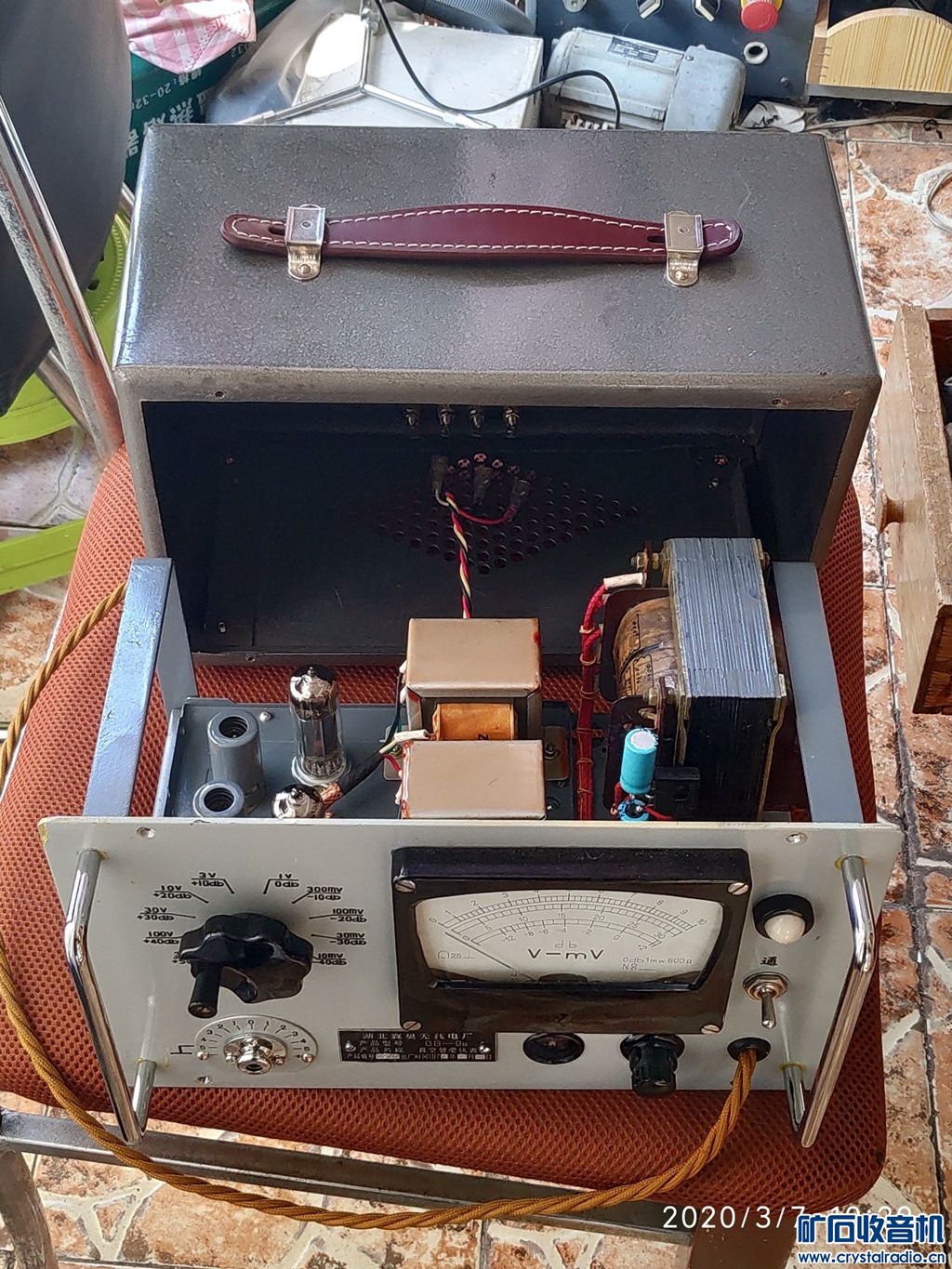

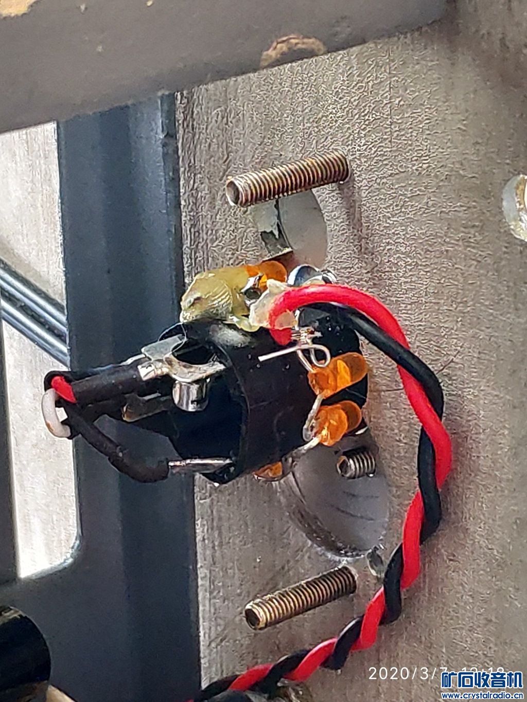

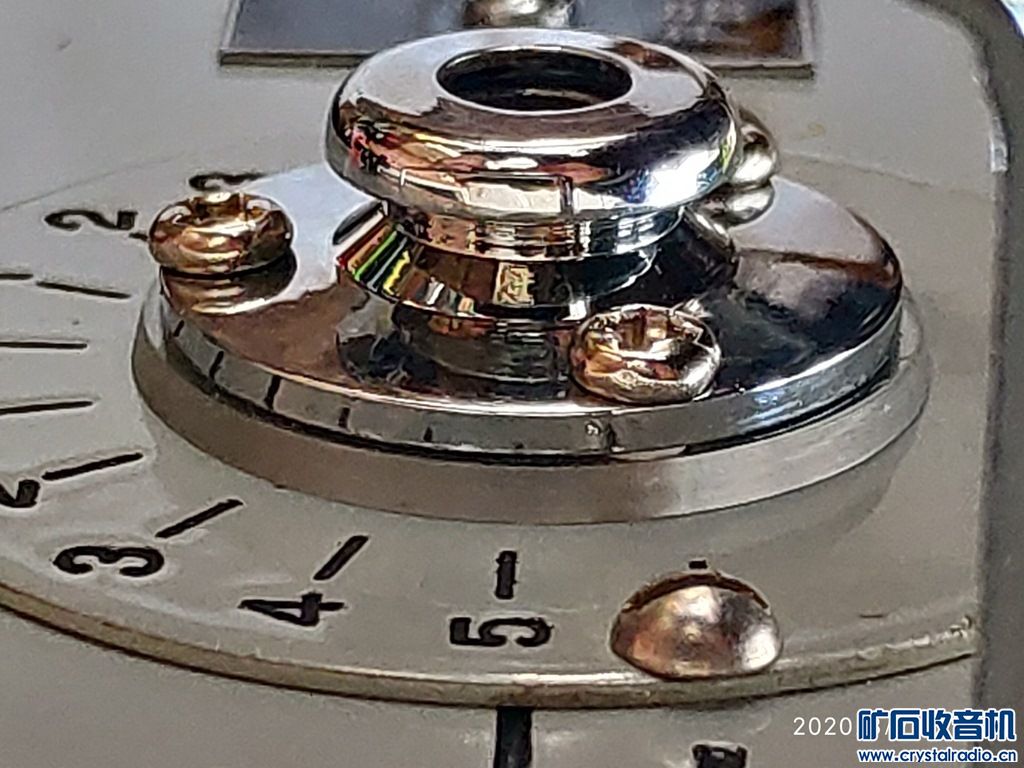

主要是看着右侧有表头亮,指示灯亮,输出阻抗指示亮,左边没有亮的地方实在揪心,干脆把输入插座改成带亮圈的了,大家看看效果如何,胆机好听也要好看,特别是晚上,必须有几个亮点才漂亮。
再次拆开此机
做的装饰圈,其实这是第二个,第一个略车削了,这个后面钻孔钻碎了,又做了一个
装上
LED发光管,专门买的橙色的发光管
效果如何。

额,这个真没有,太简单了就没画图,就是6J1标准接法推6P15三极管接法,前后级各加有本级负反馈,没有大环负反馈。

这是GB-9B电子管毫伏表改的,输出功率1.8W三极管接法,创意不是我的,是从咸鱼看到有人这样改跟着学的。
全部制作过程见下面链接。
http://www.crystalradio.cn/forum ... =1833320&extra=
