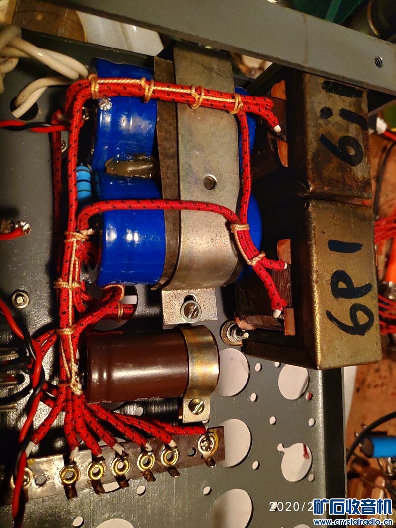

疫情当头,连扎带都买不来,尝试象过去的老仪器一样用蜡线捆扎线路,大家看看效果如何。

        老电子管仪器的走线扎法,比较规矩。
 楼主| 发表于 2020-2-12 23:29:53 | 显示全部楼层
29BBY 发表于 2020-2-12 22:59
原汁原味 古色古香 怎么个扎法?
我描述不了,反正是绕两圈穿一下。
 楼主| 发表于 2020-2-12 23:30:31 | 显示全部楼层
单结管 发表于 2020-2-12 23:18
太漂亮了,楼主以前在国营无线电厂的吧?
没有,今天晚上现研究的。

    应该是先算好线(千万不要漏线),再做1:1走线图,按图扎线(塑料线不能太用力,会成猪大肠样子的)。扎好线后剥头,用固定片固定线束,再焊接。

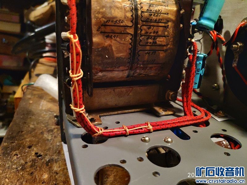

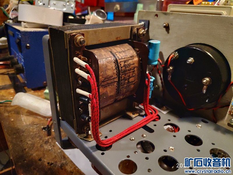

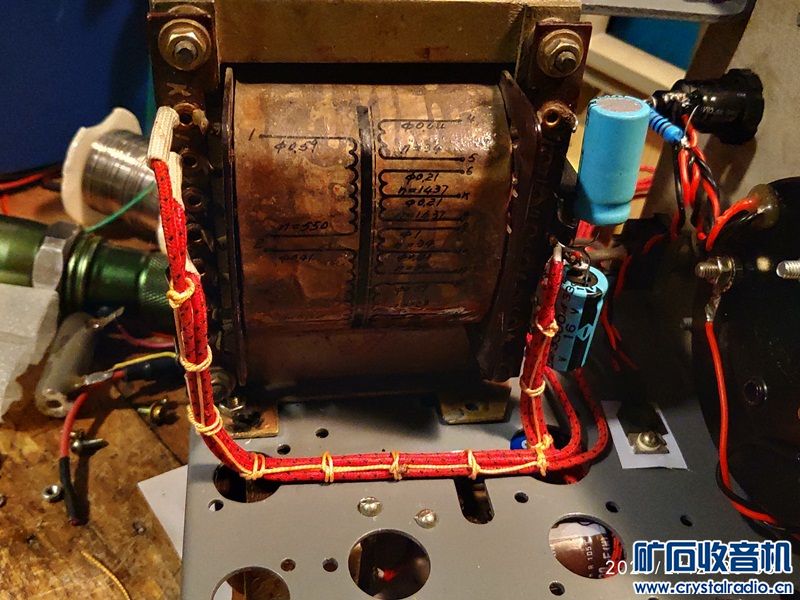

得出经验,第一用软点的线,不要用太硬的蜡线,反而更难穿,用蜡线也可以,用细点的,起头的地方绕两圈打个结,多余的线头用打火机一烧,然后每10-15MM绕两圈,穿一下,文字能力有限,只能这么描述了。到末尾的地方穿两次,拉今后剪短,打火机烧一下线头,用化纤材料的线比较好,烧的时候线头融化就固定住了。
