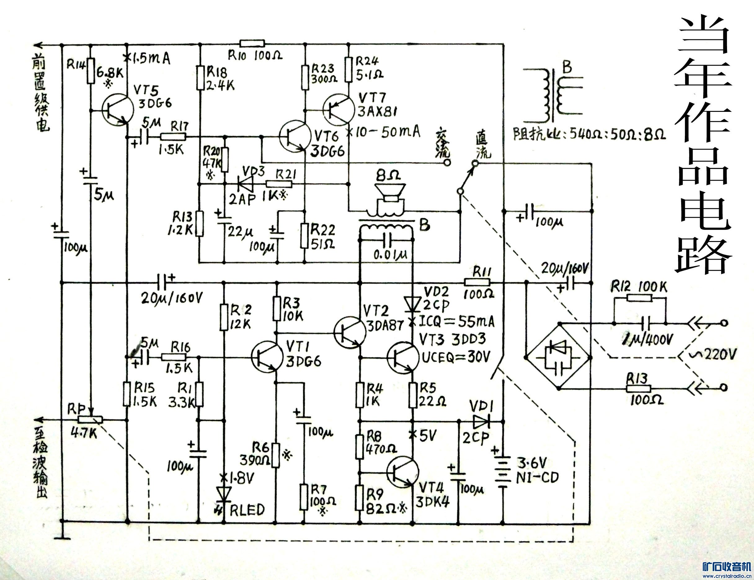

    当工作于用电池为电源的直流状态时,功放管VT7(3AX81)工作于滑动甲类状态:输出的
音频信号经鍺二极管VD3整流并经滤波后通过电阻R20加至VT6基极,使VT7的集电极电流随信号
强度的增大而增大,以提高小信号时的电源效率,避免大信号时过早失真。
   这时二极管VD2用来防止音频信号被用交流电源工作时的功放管VT3的集电结旁路。
    电路中需调整的元件分别为电阻R20和R21:无信号时通过调R20使VT7的集电极电流在
8-10 mA;最大信号时再调R21,使VT7的集电极电流约为50 mA即可。
    用交流市电供电时,工作原理参见后述。
    标准音放电路,是先给定电源电压,再设计电路;电容降压电路,则是在给定工作电流的
情况下设计电路,使静态工作点在市电电压变化时自动调整至最佳状态。虽然工作中通过电路的电流是不断变化的,但由于滤波电容的储能作用和电路中的直流负反馈,使得电路的工作电压和平均电流只跟随交流电源电压作小幅波动。

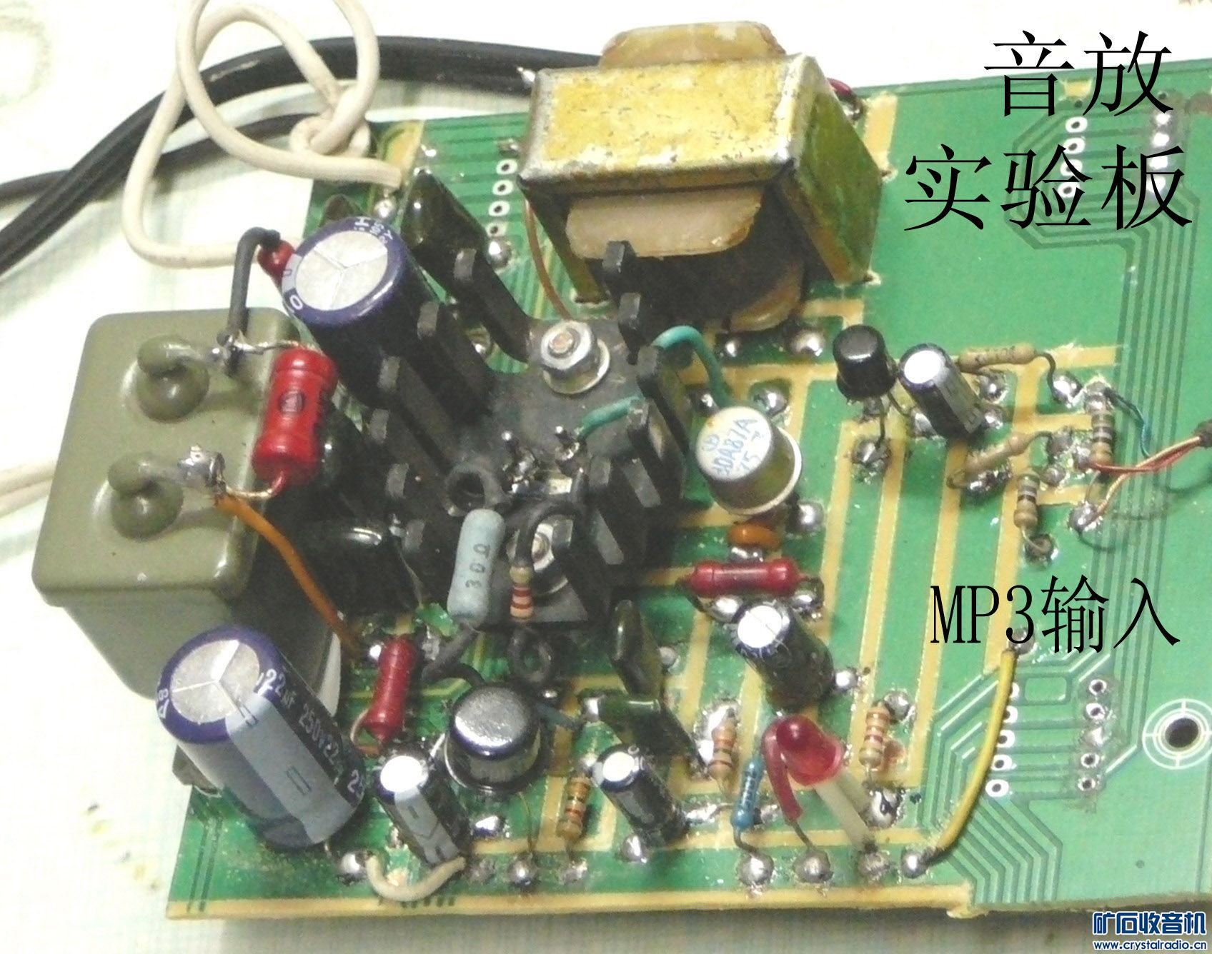

    图3 为试验用电容降压音频功放板(输入MP3信号)。图4 是它的的电原理图。其中末级功放管VT3(3DD3)实测集-射间耐压约为100V,故它的静态工作点电压(UCEQ)不应大于50V,考虑一定的安全系数,取UCEQ=30V。
   图中三极管VT1基极由红发光管RLED约1.8V的压降通过电阻R1提供偏流,静态工作状态近似
为恒流,电源电压的变化即可通过电阻R3反馈至三极管VT2基极,自动调整功放管VT3的工作点,以适应电源电压的的变化。
    三极管VT4的作用是:以它的基-射间约0.7V压降为基准电压,与R8、R9共同构成5V并联稳
压器,作为电池充电电压和前置级工作电压。
    电路中需调整元件为电阻R6和R9。应在市电电压为220V的标准状态下,均先取较大值,
再逐渐调小,至VT3集-射间电压为30V,VT4集-射间电压为5V即可。这时可认为VT3的静态工作
点电压为UCEQ=30V;实测电流为ICQ≈105 mA。将VT4视为理想晶体管,即饱和压降为零,放大
系数为恒量,则最佳负载阻抗为:RL=UCEQ/ICQ=30V/105 mA≈0.286KΩ;;输出变压器初级阻抗则应为:RL’=RL-Re=286-16=270(Ω)。若选用的降压电容或功放管为其它规格,可仿此进行设计计算。

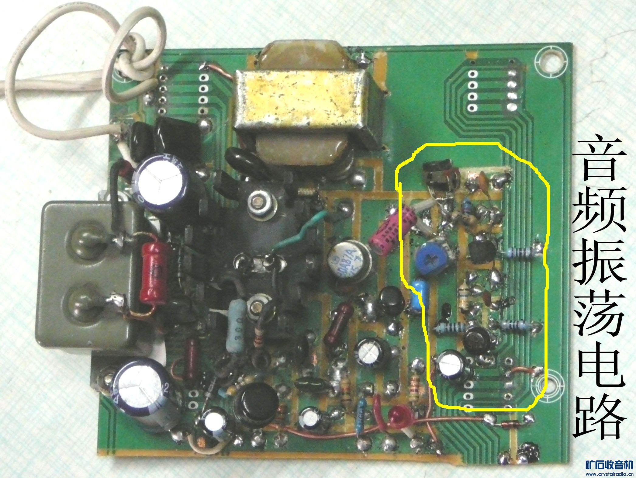

    为便于调试,电路板上临时添加了约1KHz的音频振荡电路(图5、图6)。

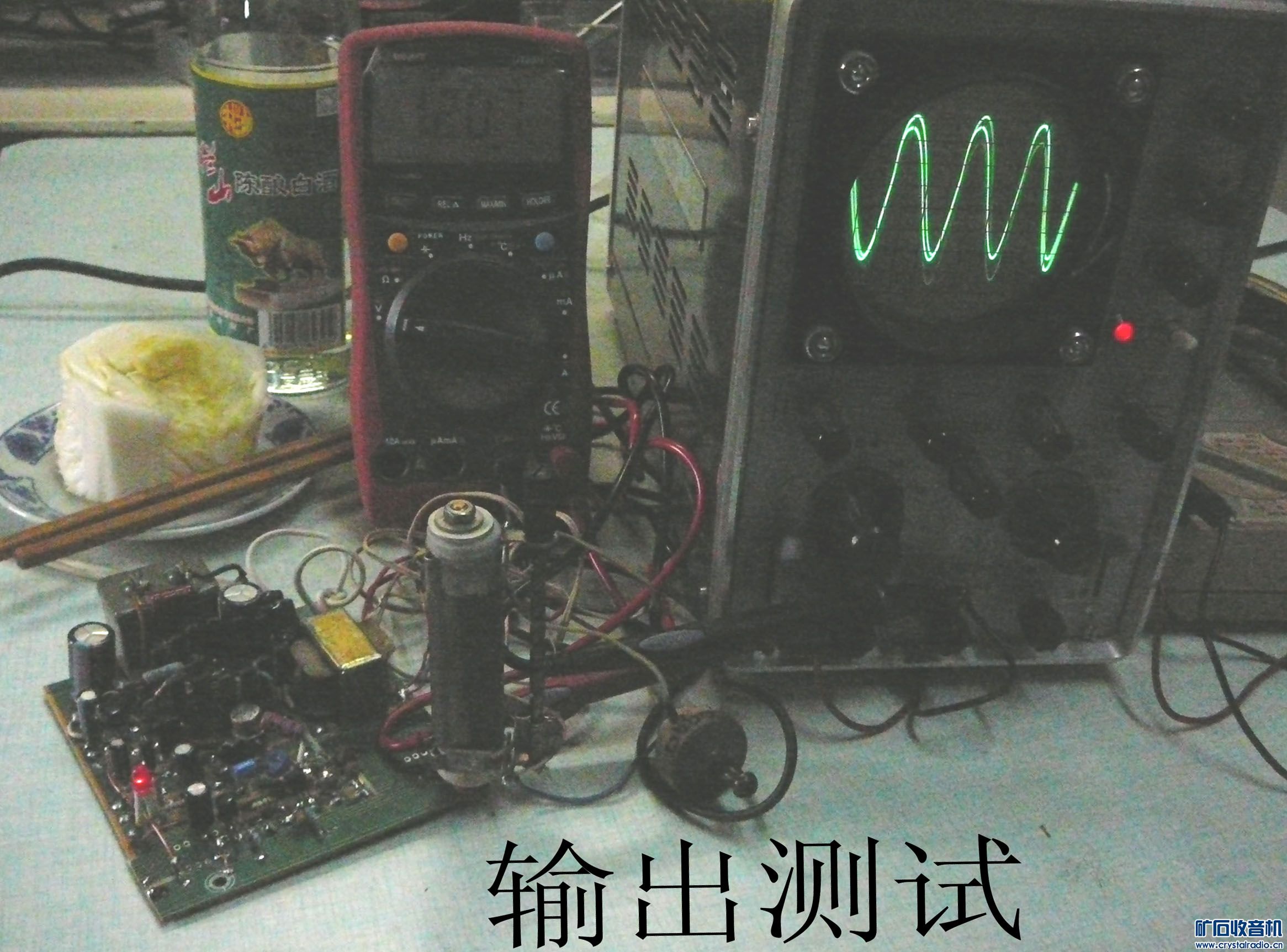

    因为用了一个现成的无规格变压器作为输出变压器,将电阻大的绕组作为初级,电阻小的为次级,为便于观察输出波形和确定最佳负载阻抗,用可调电阻作为假负载(图7、图8)。
    实验结果如下:反复调整输入正弦波信号强度和假负载阻值,使示波器显示的正弦波幅度最大且无明显失真,用数字表实测负载信号电压为1.2V,假负载阻值为2.9Ω,则最大不失真输出功率约为0.5W,考虑效率,基本与理论计算相符。
    强调的是,因为调试试验均为带电状态,需特别注意安全。

这种电容降压电路当年也做过,相当于热底板电路。
使用时一定要分开火线和零线,即电容端接火线,图中R13端接零线。
捣鼓着玩可以,实际应用意义不大

 楼主| 发表于 2020-2-19 19:39:11 | 显示全部楼层
lhjacc 发表于 2020-2-9 13:02
个人觉得电容式降压太不安全,虽然自身功耗很低,但也只能应用于小功率的的场合。且输出端没有保险和稳压管 ...
  对于当年的业余无线电爱好者来说,直到上世纪九十年代“电源变压器”是个价格昂贵又难
于自制的重要部件。于是“无变压器”成为许多人的努力方向,例如当年流行过的“高淳放大头”。
也就是在那个年代,本人为自己和朋友、同事制作过多台交流市电用电容降压的交直流两用
半导体收音机。为充实退休生活,进一步完善电路,实现较大输出功率,利用手头元器件重
新进行了实验,虽然已落后于现实,还是希望能有坛友感兴趣。
   电路图中100欧1/4W电阻(R13)兼任保险管。
   多谢关注!

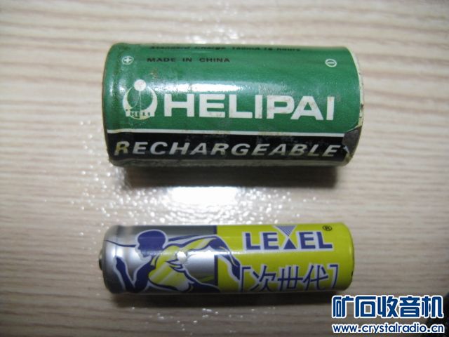

发表于 2020-2-19 13:17:57 | 显示全部楼层
想当年能在收音机里装上3节一号镍铬电池的人,都是我眼中的老板啊。
发表于 2020-2-19 19:55:56 | 显示全部楼层
合力电池我有一节2号的,是我的第一节充电电池。
当年在西单商场15元买的。
当年在西单商场15元买的。
 楼主| 发表于 2020-2-28 11:51:35 | 显示全部楼层
这些镍镉电池已放置多年,估计已失效了。
