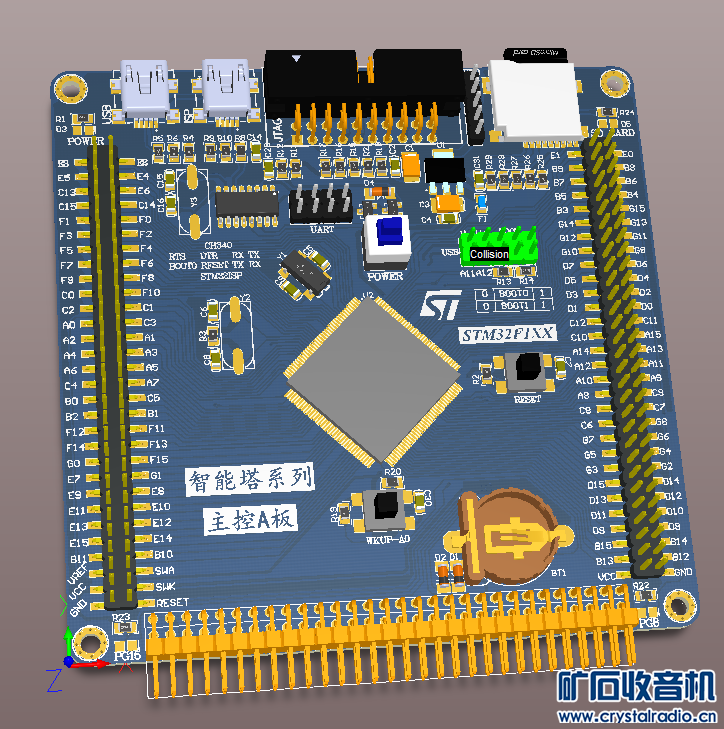

这次的作品,也是历经了好多想法,才付诸实施,用了好多开发板,不是少个硬件,就是少个那个硬件,而且都不能充分利用,这次我的想法是这样的。
画一个万能开发板,想怎么添加就怎么添加模块,且支持stm32的144脚及以下 主控,使用2.54接口,支持万能板扩展。
像这个样子,一层一层,用排针连接,需要人机交互的,用除了顶层之外,竖着的板子也可以连接,
这个是最初一张板子,称为主控板吧,接口包含JTAG,SWD调试接口,USB接口,SD卡槽,和ISP一键下载接口,
包含一个按键和2个LED, 除此之外,剩下就只最小系统,和连接排针

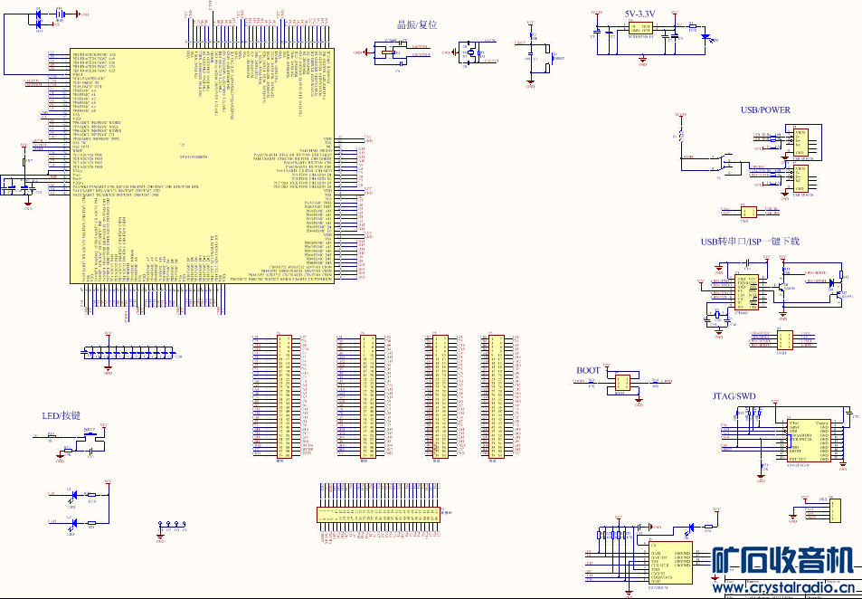

然后就是布线画板啊,这个是一个漫长了过程,就不慢慢说了,直接上图吧
忘了说了,这个板子为了大家都能玩,我特意画到了10X10以内,这样一来,打样又可以省一小笔,

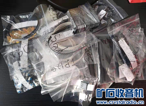

送板打样后,买元件啊,几家店慢慢凑,终于等到元件到了,
 楼主| 发表于 2019-12-19 16:30:07 | 显示全部楼层

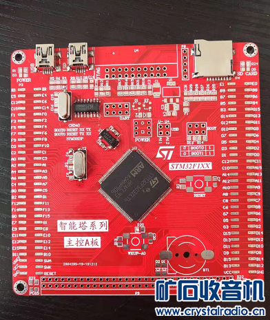

板子到了,看起来还不错

焊接一半先测试下,我的心差点碎了,竟然,因为一个标号未连接,导致串口下载不了,马上修改,
二次送样,

发表于 2019-12-19 17:44:41 | 显示全部楼层
power 在中間, 當上面疊加PCB 後, 就不能操作了
還有 UART 也是同樣情形
 楼主| 发表于 2019-12-19 19:40:32 | 显示全部楼层
還有 UART 也是同樣情形
开关在每个层都有,通过排针向上引出,包括复位每层都有
串口之类的,因为IO全部引出,也就是说,每层都可以有需要的IO。
看我最后一幅原理图,下面的中间就是开关,这个其实就是一层了,
