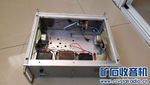

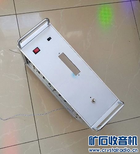

       简介:此作品是在功放的基础上增加了MP3解码器,增加了机内喇叭,即能内放又解决了音源问题,实现了多功能。
        制作过程及功能介绍
        机壳是采用一个废旧的仪器机壳改造成。功放部分是采用6N9P(6SL7)推6P6P(6V6),电路也比较简单。最初想采用手工搭棚焊接,电子管和变压器放机箱上,经过实物比对后发现机箱太高且大不太好看,故采用一块PCB成品板,采用机内安装。输出变压器是成品,输出端有4欧和8欧接头,适应不同阻抗的喇叭,电源变压器是拆机旧件,扼流圈是成品,胆管采用一只6N9P,二只6P6P。
         Mp3解码器是一块多功能板,集调频收音,tf卡,USB及AUX输入功能为一体,接线也简单。
        MP3与AUX输入切换是通过面板上的一个开关实现,切换比较方便。
         此机装有机内喇叭二只,满足不同需要。如要外接音箱可选择后面板插座。插座分二组,如音箱阻抗为8欧可通过3.5mm插座输出,此时断开机内喇叭。如接4欧音箱,可通过莲花插座输出,将后面上转换开关拨到机外即可。AUX输入是通过后面板一莲花插座得到。
试听使用机内喇叭时,由于是金属机壳,中高音较强,低音不足。外接音箱后声音醇厚,胆管的声音表现的淋漓尽致。

发表于 2019-11-29 10:11:57 | 显示全部楼层
这个输出功率有多大?
发表于 2019-11-29 10:39:37 | 显示全部楼层

 楼主| 发表于 2019-11-29 15:38:15 来自手机 | 显示全部楼层
zhuyoq007 发表于 2019-11-29 10:11
这个输出功率有多大?
手册参数是3.6W。

发表于 2019-12-19 23:03:04 来自手机 | 显示全部楼层
老大,我装了一台, 乐潘牛,12at7推6V6.感觉功率太小,你这输出牛是自制还是成品?
 楼主| 发表于 2019-12-20 22:02:59 | 显示全部楼层
功率不小,输出牛是成品,功率5瓦。
