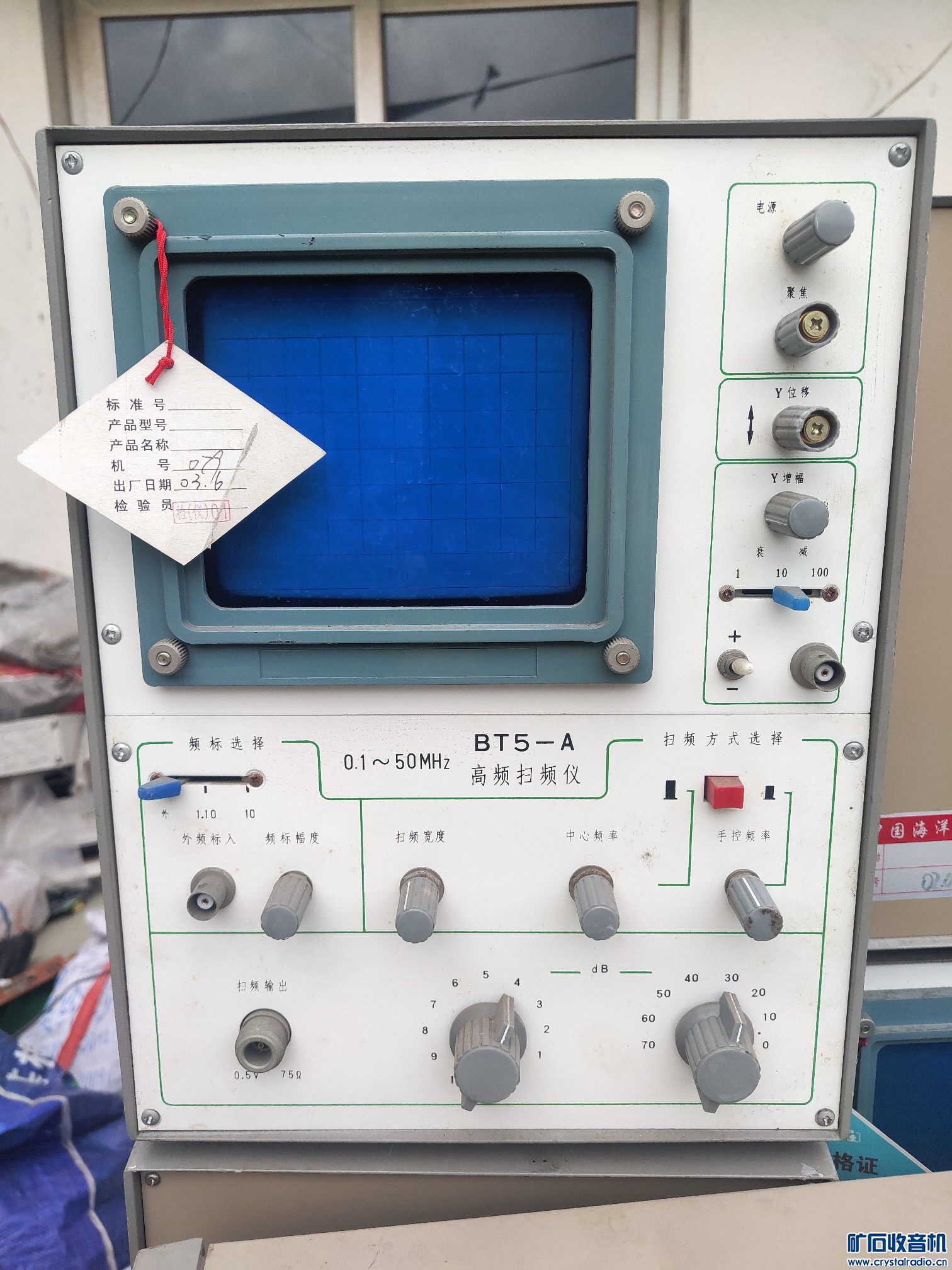

坛内买了一台BT5-A扫频仪,通电试机屏幕无显示,打开机壳看到示波管灯丝亮,想试着修一下,谁有该机图纸请提供(Email:63026195@qq.com),谢谢!

那就检查显示屏的中、高压电路部分是否正常先。

参考BT一3c,估高压供电或Y轴故障。

我的也收到了,没有扫描线,检查了几个三端供电正常,也清理了开关,还是不行。没招了,恳请指点一下,谢谢

开机后,屏幕变亮了吗?调整垂直位置看看,还有亮度开关

这个扫频仪电路不是很复杂,自己摸索着能修好。显像管发光条件:灯丝电压正常,阳极1200V 正常,阴极有适当的亮度电压。但是要确保显像管不漏气哦。漏气的显像管也不发光。

BT5-A不是电子管的,是分立元件晶体管的。电路不是太复杂但是故障多。

应该不难修,只要示波管不坏,其他都好办。
首先要把示波管搞发光,灯丝既然亮,那就要看阳极高压有没有,阴极的亮度控制是否正常。
还有一个问题:是不是X轴,Y轴扫描有问题,光点偏转到了屏幕以外。
发表于 2019-10-26 21:06:23 | 显示全部楼层
完全没显示多半要么就是高压有问题,要么就是偏转电压过高
