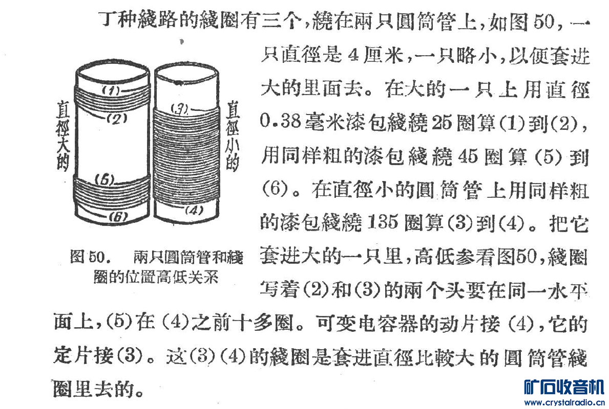

特别感谢zxiaoyuu提供学习资源!学习之后,重新仿制了《矿石收音机》(1958年增订本,吴观周著 中国青年出版社):

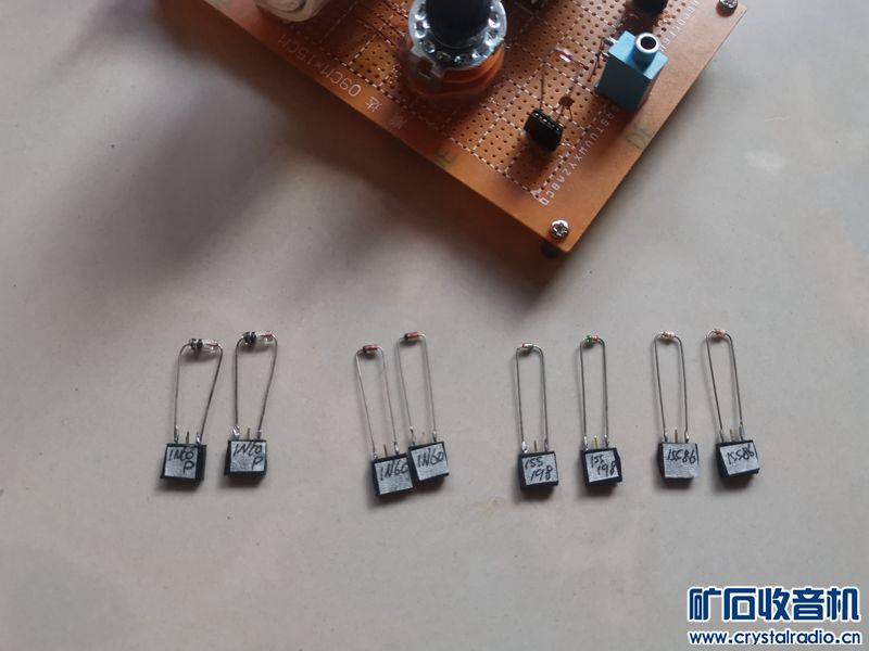

并略加修改,增加天线线圈、调谐线圈抽头;采用可替换式检波二极管,有1N60、ISS86、ISS198等型号可供替换;在SHH-1舌簧耳机前增加音频变压器;线圈用塑料材料固定等。

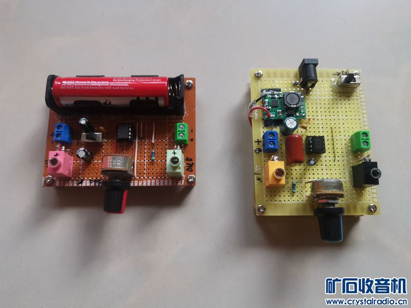

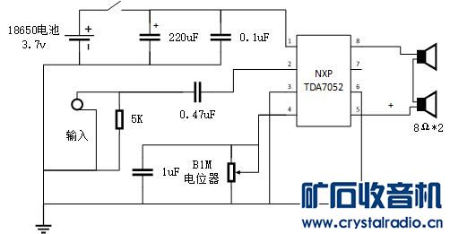

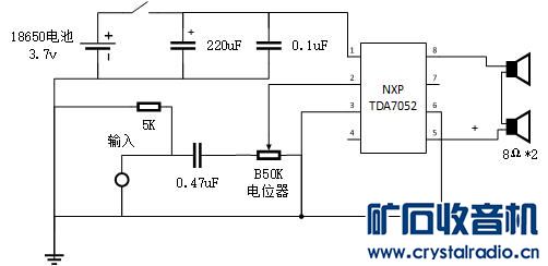

耳机声音比较小,感觉收听不便,于是用TDA7052、TDA7052A制作了小功放,用锂电池供电,推动两个6欧扬声器。
这回终于有些完整收音机的感觉,尤其AM电台有背景噪音,特别有电影中民国时期听收音的感觉。
这是小功放的线路图:

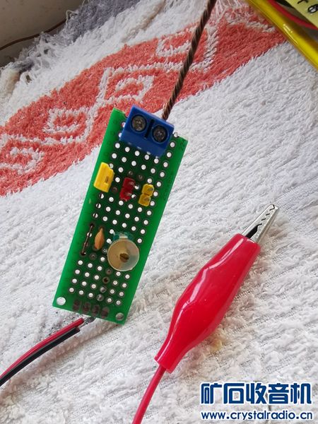

还按建议尝试了在天线连接处增加小电容,图片分别是直连、47P、和27P可调,但好像没能起作用。除了直连,加了电容的两路连接机子似乎都不能从天线接受到信号(或者变得特别弱),完全调不到台。
