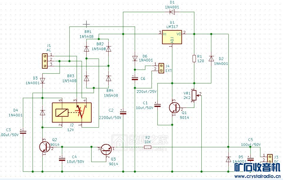

做个简单的LM317可调电源1.25V-30V 1A
坛友改的3AG1老师的电路图
  输出电压在接近10V的时候
   继电器切换成24V绕组:
用PCB板焊接好:
(外接表头的供电插座,输出大约17V左右)
接上拆机的双12V变压器,
  测试了一下电压1.25V-30V可调,
电流1A的时候317瞬间烫的厉害,看来要加大散热片啊。
补充内容 (2019-8-30 14:36):
继电器的3 4脚接线要对换一下
补充内容 (2019-8-31 07:25):
可调2K2可用5K
发表于 2019-9-7 01:47:31 | 显示全部楼层
这么快就用上电路图了,当时画的太着急了,有些地方还需要斟酌。那个J4接口,我接了一个DC降压模块,用作表头供电了。当时我用了一块不大的散热片,电流大的时候还是有些热的。

发表于 2019-8-30 12:51:09 | 显示全部楼层
317 需要负压才能调到 0V 吧,不然就是最低 1.25V
 楼主| 发表于 2019-8-30 13:17:03 | 显示全部楼层
谢谢提醒,写错了。是1.25--30V

发表于 2019-8-30 14:09:50 | 显示全部楼层
膜拜一下,请教两个问题:
1、继电器切换是不是全波整流切换和全桥整流之间的切换?
2、可调电阻一般就是2、3脚直接到GND了,这个图3脚通过Q1到GND,Q1起到什么作用呢?
 楼主| 发表于 2019-8-30 14:34:06 | 显示全部楼层
lc418 发表于 2019-8-30 14:09
膜拜一下,请教两个问题:
2、可调电阻一般就是 ...
一起学习,我也只是仿制一下,
1.继电器切换是切换变压器的第2绕组,图纸脚接错了,实际这样接:
2.三极管是不是起电位器虚的时候防止电压突然升高的呢?
发表于 2019-8-30 19:37:41 | 显示全部楼层
xinyukeji 发表于 2019-8-30 14:34
一起学习,我也只是仿制一下,
了解了,三极管起到保护作用,谢谢解答。找时间我也搭一个
