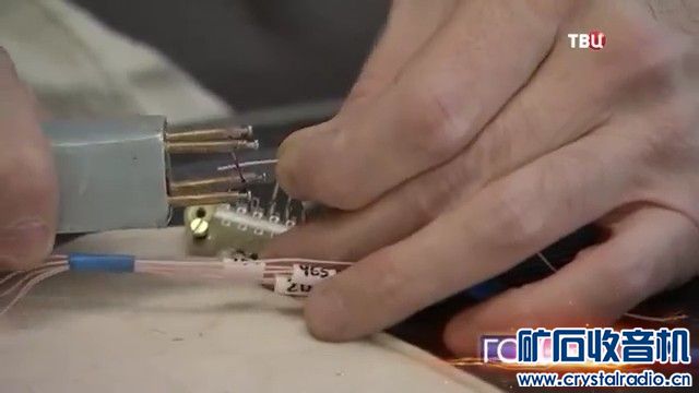

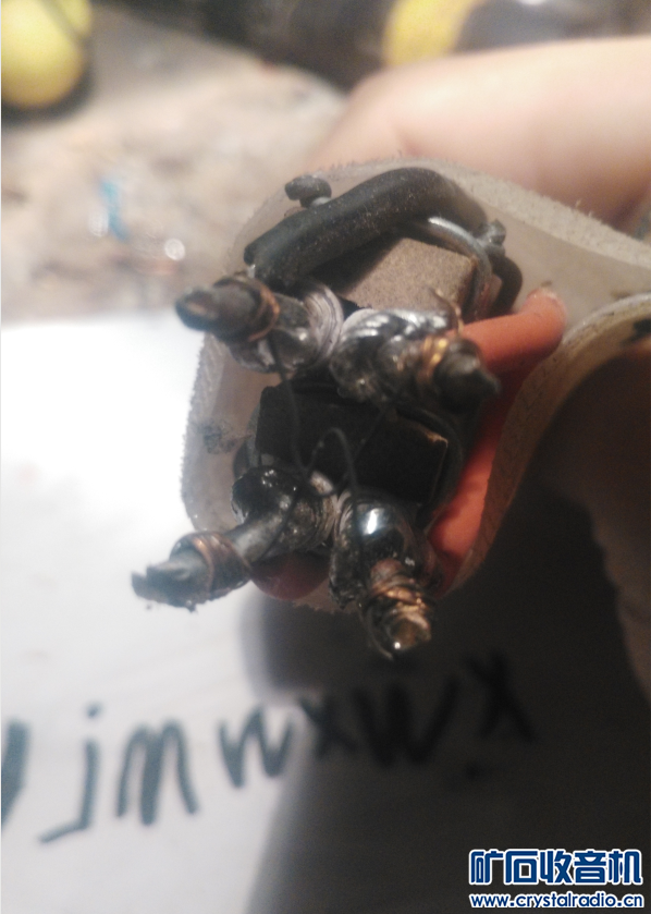

这个工具是在记者采访俄国反导弹生产工厂视频看到的。
操作只把特氟龙线切开一个口,这样剥就容易了,注意加热特氟龙线会释放毒气哦,注意通风!!!

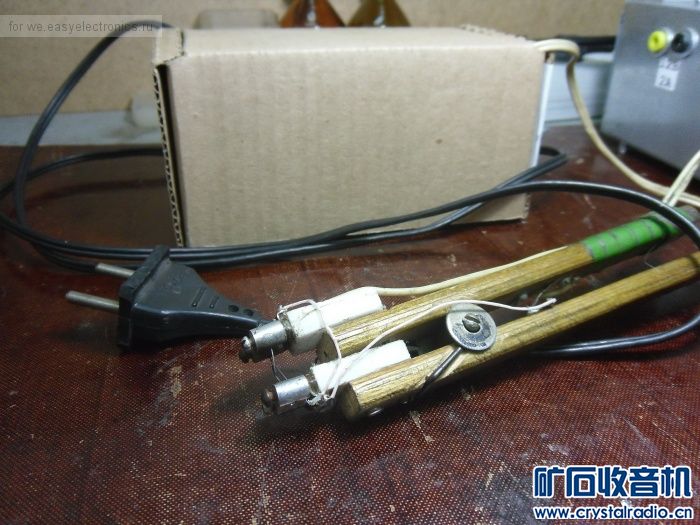

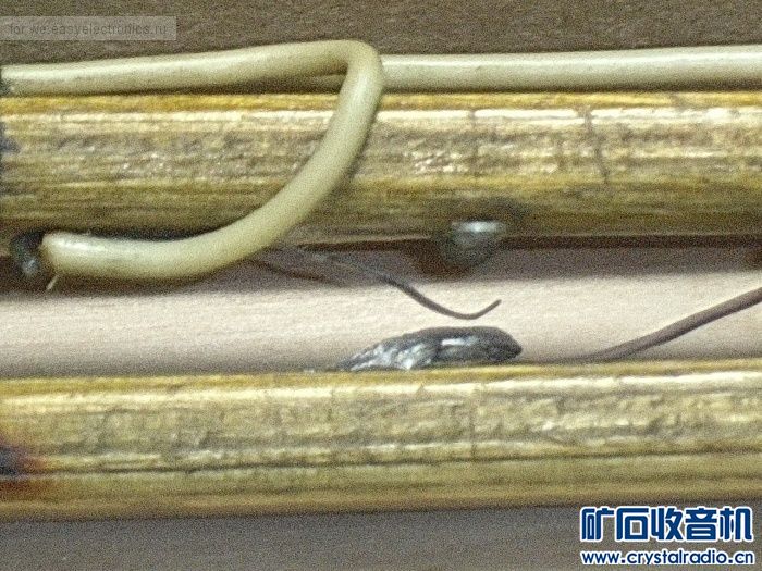

下面是网上找的图

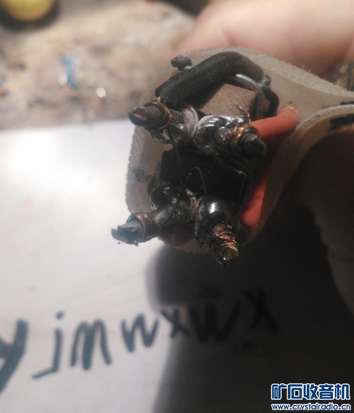

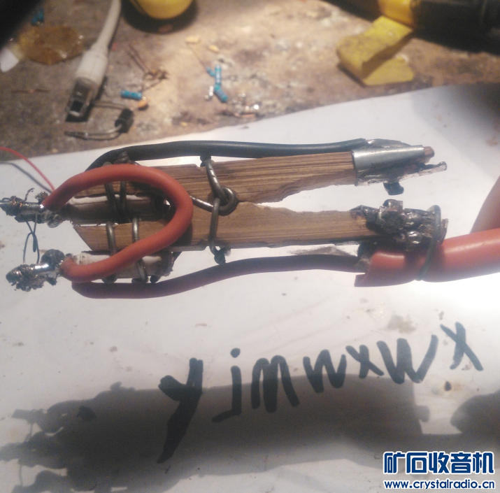

下面是我仿制的,家里没什么材料,几个月前做的,闲着没事贴图分享下。
用到的东西很简单,变压器、竹夹、镍洛丝,人人都会做,人人都能做,成本低廉。
我知道这个工具没什么用,所以不要拍砖了,我知道不如钳子剪子小刀好用,更不如成品热剥线钳好用。

创意不错,tfl剥线我一般用美工刀轻割一圈,然后拉掉。
发表于 2019-8-6 11:43:02 | 显示全部楼层
特氟龙,用美工刀还快些吧,除非大量拨线...

做得糙了点,可以再改进。

1031810681 发表于 2019-7-15 16:11
那不粘锅、电饭煲里面的涂层都是铁氟龙,安装自来水管和水龙头接头缠绕的生料带也是铁氟龙的,怎么办?:l ...
不超过230度,特氟龙什么变化都不会有。
