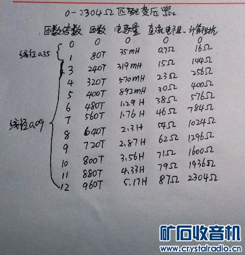

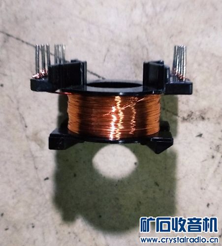

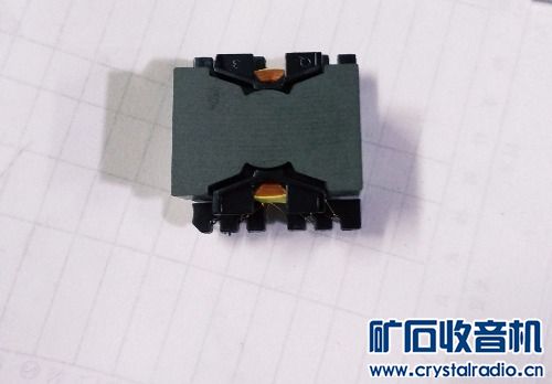

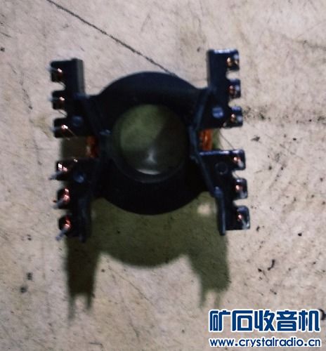

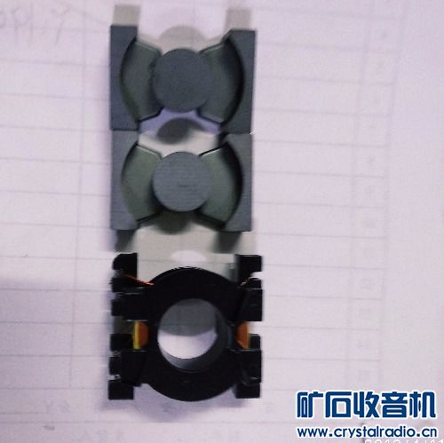

发表于 2019-4-11 22:13:03 来自手机 | 显示全部楼层 |阅读模式
磁芯是网购的PQ3220,磁芯+骨架一套2块多。
绕后数据如图,数据供矿友们参考。1---6应该用粗点线。

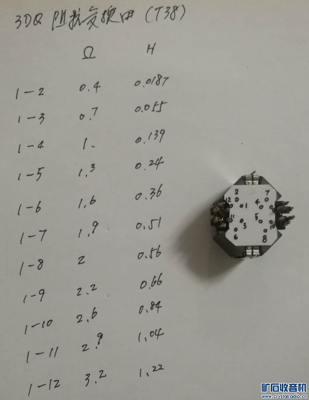

微信截图_20190412102110.png 支持DIY!!  磁芯导磁率是多少?我用T38镜面磁芯绕的3DQ阻抗变压器最大1.5kΩ,只有260圈左右。 微信图片_20190412100526.jpg
发表于 2019-4-12 08:51:02 | 显示全部楼层
同样想知道导磁率,好像见过有帖子上说绕几匝后测电感量后可计算出来!
T38那里有售?有链接吗

安庆矿友 发表于 2019-4-12 11:22
T38那里有售?有链接吗
梁老师的帖子里介绍过的http://www.crystalradio.cn/forum ... age%3D17&page=2

“1---6应该用粗点线...”的确要加粗漆包线线径
与SHH-1舌簧耳机直流电阻约80欧比,线间变压器次级铜损确实大了点
