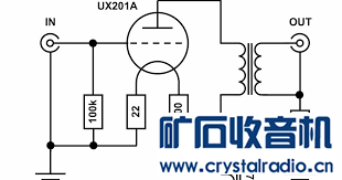

第一代电子管扩音系统限于技术,只能以201等管推动舌簧喇叭(当时舌簧喇叭已是低失真了,远比动铁号角、动铁橡皮好多了),谈不上保真度,输出只有几百毫瓦。但当时已是一大发明。

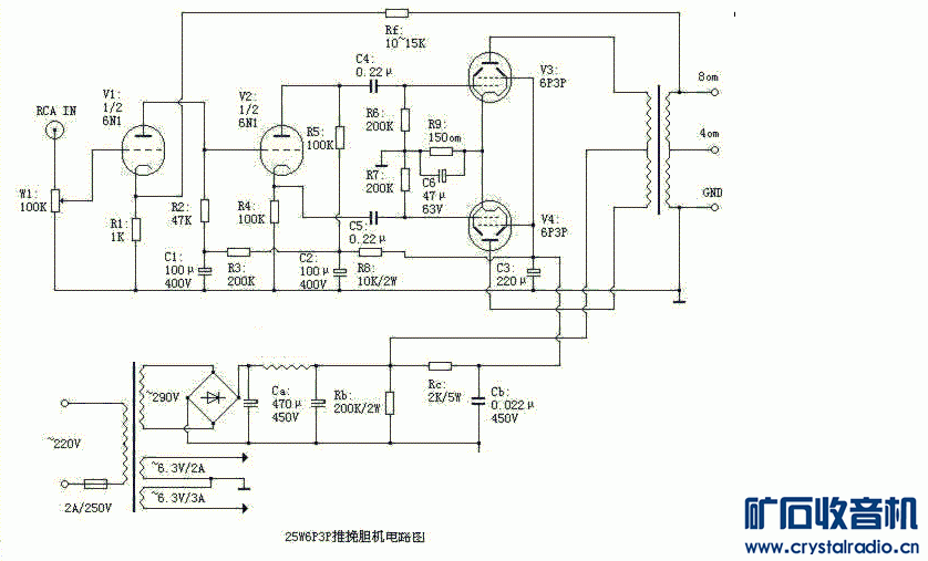

第二次世界大战后,由于慢转密级唱片(LP)、调频广播(FM)的出现,以及负反馈技术在声频放大器中的广泛应用,才真正揭开了高保真放大器的帷幕,而节目来源的进步及发展,更刺激了人们对高保真重放设备的需求。即使6L6推挽加15%负回输已可做到1%失真以下,但第一个能真称得上是HiFi 的器材是威廉逊放大器(Williamson Amplifier),在1947年4月由英国人D.T.N. Williamson在英国《无线电世界》(Wireless World)杂志上发表的放大器,从前级到输出级全部使用三极电子管,加入大量负反馈,加上精心设计的神牛(输出变压器),电路初级由6SN7放大、第二级是6SN7屏音式倒相、后面是激励6SN7,三极接法的KT66作为功率管,最大输出功率约15w,失真0.1%而且不包水份(日后讲晶体管时会讲这水份是什么)。环路负反馈进一步改善性能,由输出变压器次级到初级放大管阴极约20dB。这种放大器及其变形曾风靡一时,仿制者极多,而且后来者都以自己的与之比较,连Hood 1969的作者都如此。正因这样,威廉逊放大器也有大量改良板,但改来改去都无法超过原作者。
当中例如奥尔森放大器(Olson's Amplifier)是1949年Olson发表的家用放大器,电路初级放大用6J5,第二级放大用1/2 6SN7,剖相式倒相用1/2 6SN7,输出级是三极接法的6F6推挽放大方式,输出功率5W时频率响应40~15000HZ。国产的政以807三极接法作为功放管,而业余的多以更易得到的6P3P.  但这些与KT 66是相近但不是对等管,这样改是达不到效果的。主要问题是负回输过大引起自激。因此,修改时必须把偏压,零件位置、庰压及负回输网络及量重新计算。但重中之重,输出变压器的质量!

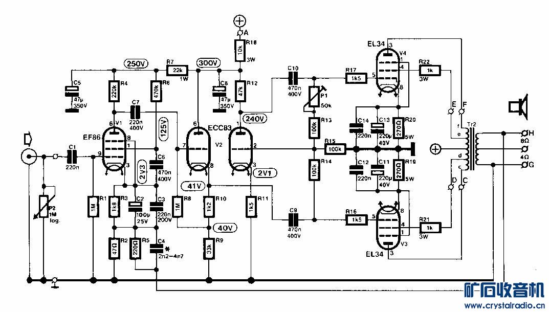

相对于威廉逊放大器,超线性放大器是易于仿制,成绩也不差,但效率却高很多。超线性(Ultra-linear Amplifier)电路是1951年11月美国D.哈夫洛和H.克劳斯发表于美国《声频工程》(Audio Engineering)杂志的放大器,电路初级、倒相放大为6SL7,推挽激励放大为6SN7,输出放大是超线性(UL)接法的6L6G,最大输出功率20w。超线性接法是将五极功率管或集射功率管的帘栅极连接到输出变压器屏极绕阻抽头的帘栅极非线性负反馈,选择适当抽头位置可得到最佳的工作条件,输出内阻很低,改善了低频特性,非线性失真可达到比多极接法或三极接法都达不到的最小值,而效率及输出功率几乎与多极管接法时一样。超线性抽头的圈数比经试验规定,有20%(6V6GT、6AQ5)到 43%(6L6G、6BQ5),随使用电子管而定。这种放大方式至今仍受到相当普遍的采用。

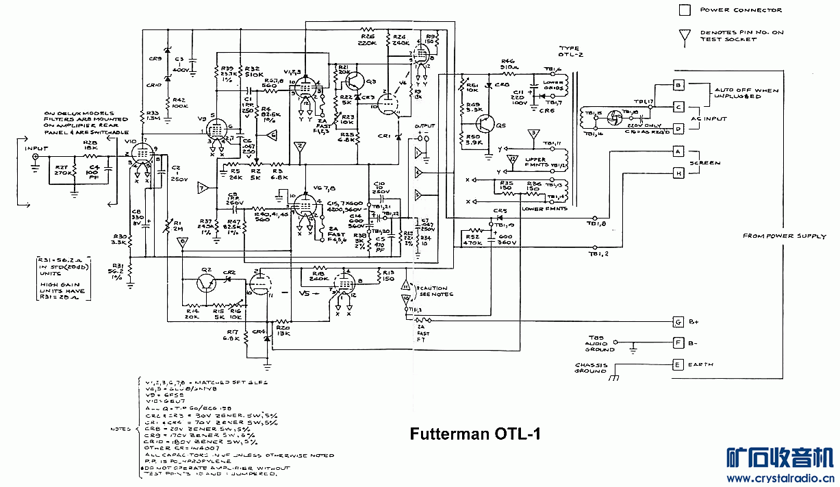

富特曼放大(Futterman's Amplifier)是Futterman发表的电子管OTL放大器,输出电子管都是一些低屏压大电流的电子管,用单端推挽的电路,用多管并连的方式以达到低内阻大输出特点,一般来说输出功率2~30w(8欧),据说阻尼可达二百,它的特点是省去了昂贵而笨重的输出变压器,但也十分复杂及半胆半石而难以仿制,同时丧失了不少电子管机的韵味(其实就是低失真及高阻尼)。后有也有以6080, 6AS7之类的简化扳,但却因稳定问题一直未有流行。再说,这些电路成熟于七十年代,其时OCL 也开始成熟,不流行也不奇怪。
