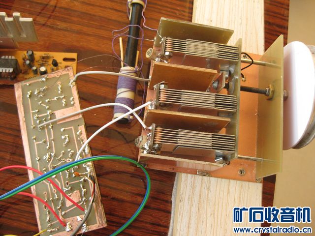

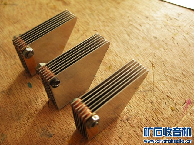

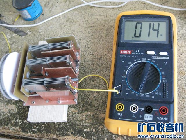

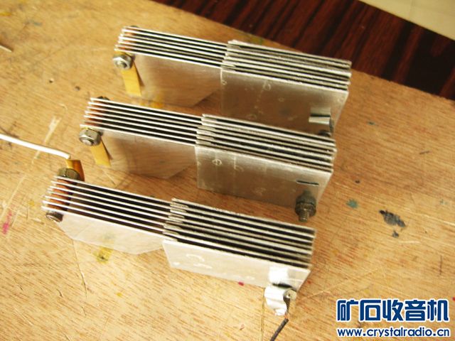

存手工打造铝片可变电容器,由于铝片比较软,剪制弧形的电容定片和动片容易变形,所以,将动片和定片改成直线型,用壁纸刀割制,不易变形,使制作较容易,电容器框架用覆铜板制作,定位可随时调整,手工制作造成的误差可以随时修正。改成直线型的动片和定片,只能采用直滑式改变相对面积。动片的转轴采用螺丝杆旋转,使机械结构简单,微调定位容易。
    此三联可变电容器每组定片7片,动片8片,每片间距0.25毫米,铝片厚0.5毫米,两片间采用厚1毫米,内径3毫米,外径5毫米的铜片垫入,怕其碰片,动片采用薄塑料沾制。

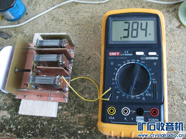

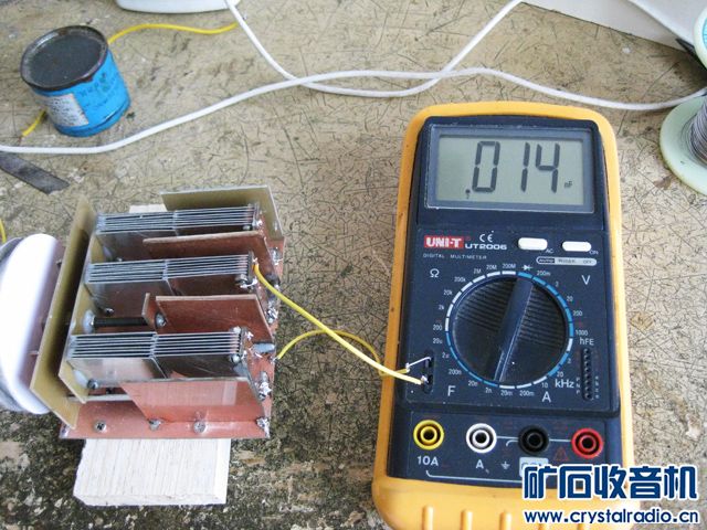

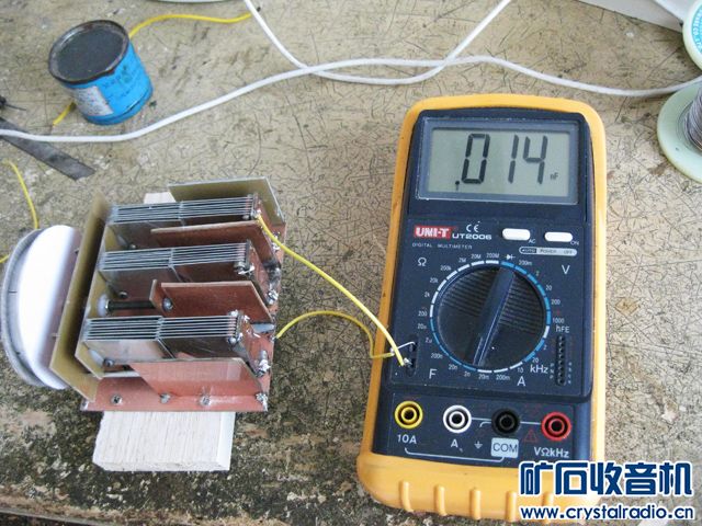

   每组电容最大386pF,最小14pF.
电容器的动片和定片,由于铝片不粘锡,采用哥俩好胶沾在覆铜板上,定片的覆铜板用焊锡焊在框架的覆铜板上。
6

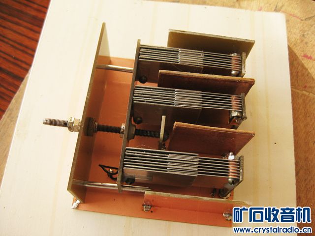

 楼主| 发表于 2019-1-19 07:09:39 | 显示全部楼层

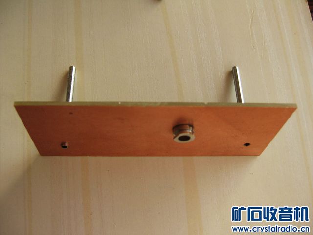

制片用壁纸刀割制,每片用3毫米转头打一个孔
框架的移动螺丝杆的直径是4毫米,螺距0.7毫米,行程25毫米,旋转36圈
 楼主| 发表于 2019-1-19 07:24:07 | 显示全部楼层

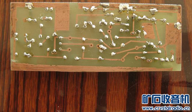

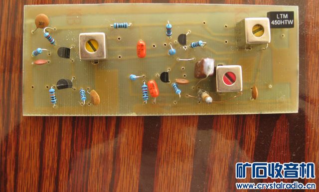

直滑三联试机照片,为了检验直滑三联使用情况,制作了一个高放电路,中放采用现成7640芯片电路,低放采用TDA2030.
直滑三联电容测量记录
