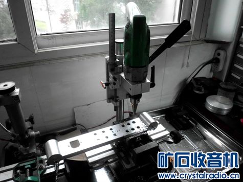

制做过程

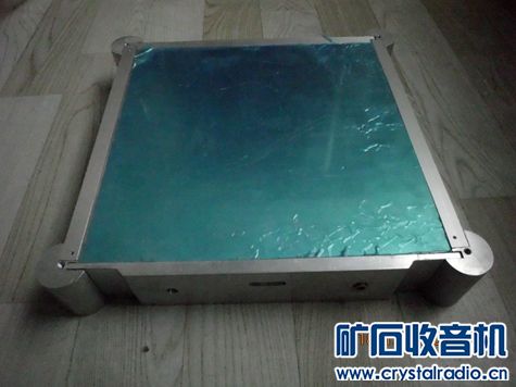

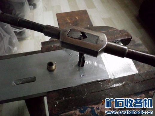

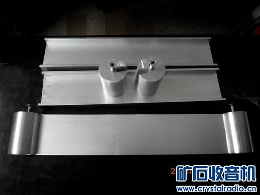

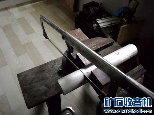

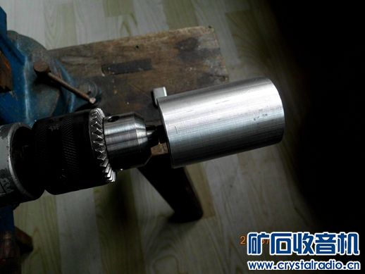

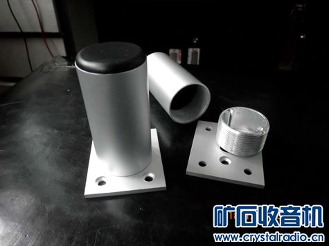

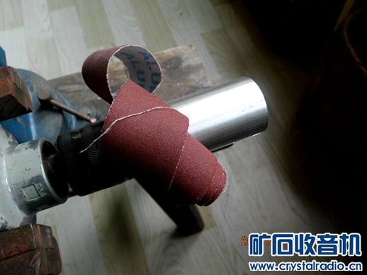

备料先用40MM的铝合金圆棒大约250MM长,分别锯下60MM长四个柱脚见图2、3、4:
找中心钻孔攻丝,上面M6、底面M4见图5、6;
在圆柱中心孔外、画90度角线并铣槽见图7、8、9、10:
最后打磨见图11、12:
备料铝合金U型型材,大约1米。宽60MM,厚4MM,分别裁下长305MM-块、295MM俩块见图13、14:
把长305MM-块装上圆柱上、划线定配件尺寸位置见图15、16、17、18、19:
备料一块长305MM、宽60MM厚12MM面板加工一下见图19、20、30:

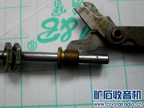

用废电位的轴套打孔攻丝安到板上见图31、32、33、34:
上述配件完工后,进行装配见图35、36

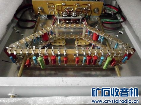

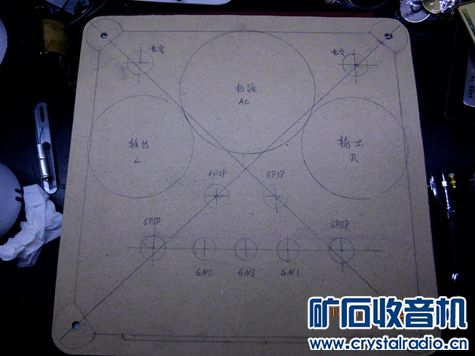

 楼主| 发表于 2019-1-2 15:57:47 | 显示全部楼层
桃花园 发表于 2019-1-2 15:34
感觉管子往前脸稍挪一些,要好些。
当初和你想法是一样的。对比之后还是往后挪了一下。考虑底部布线面积扩大了。看图位置

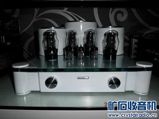

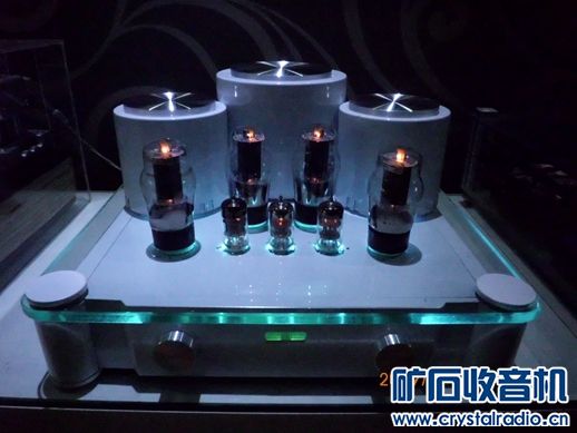

制作到此为止。接下来调试。整机按图施工结束复查正确无误后,工作点调整比较简单。各屏极阳电压看个人取值电压调整,6P3P时阳极电压应不大于360V,栅负压调到大-35V、同时看阴极电压控制在0.5左右。前级6N3阳极维持在85-90V之间,阴极电压控制在1.3-1.5V。6N1倒相阳极在260V左右之间。其它参数根据自装情况整理。看整体作品视觉见图90
结束语
经过初期,煲机几星期后再复测-次工作点,如有偏移,再作调整,直至符合要求。再次开声后高中低频、旋律平衡顺,出声宜人,音律清晰,声场不乱,乐感朝气蓬勃。

接下来设计面板元件摆位。首先找一张厚纸壳,按机壳尺寸1 :1裁下。布局后进行测试变压器固定位置干扰方位。这一步很重要见图37、38、39:

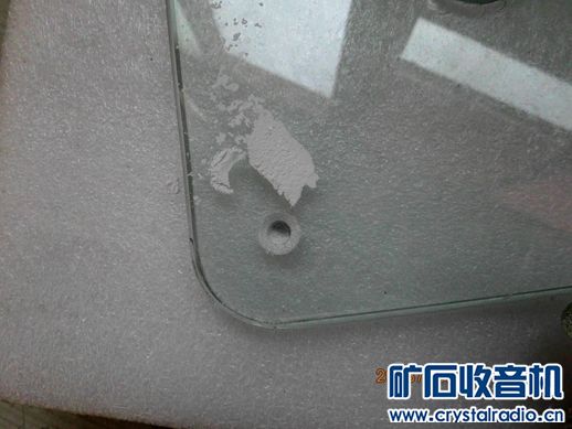

按照模板尺寸裁一块10MM厚的玻璃做正面板。然后照模板定位尺寸同时开孔,固定玻璃孔要打沉头孔,然后喷汽车专用漆见图42、43、44、45、46、47、48、49、50:

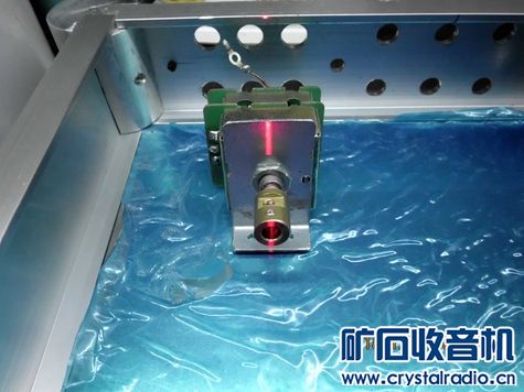

外壳面布置好后进行内置设计。这台功放音调电位器和波段开关都是后置设计,用连杆控制。用激光定位见图51:

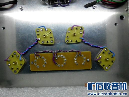

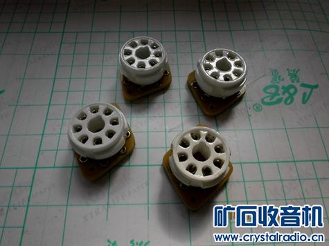

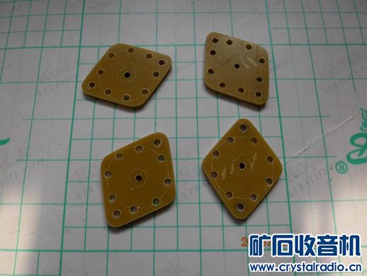

由于有两层面板,管脚需要抬高,重新制作转换板见图52、53、54:

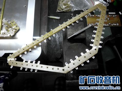

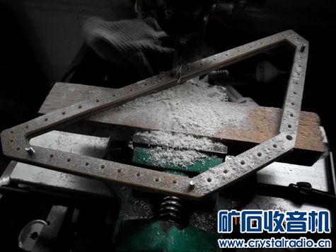

用3MM胶木板制作棚架。按面板管脚位置定下尺寸,用铣床切割整体棚架,打孔卯接线片见图55、56、57、58:

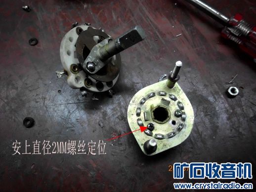

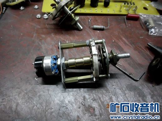

改制波段、开关为-体联动见图61、62:

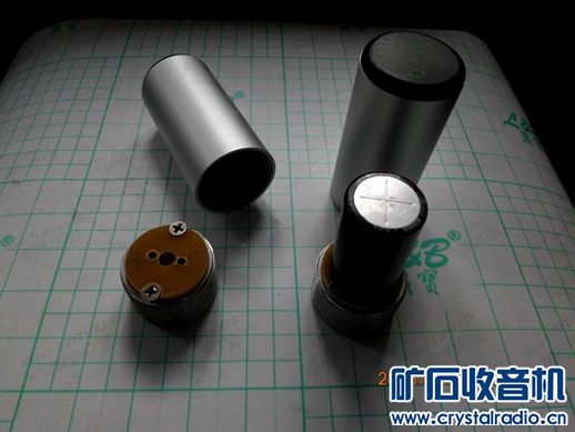

各主要配件总成完成后进行装配。把各配件就位。由于面板上变压器成三角摆位,有空闲地方,为了整体视觉效果,把主滤波电容移上面板来补这个位,进行装饰改造,用沙发脚改制见图65、66、67:

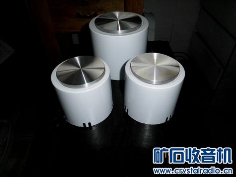

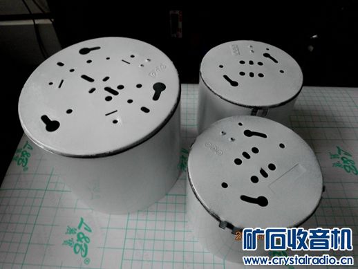

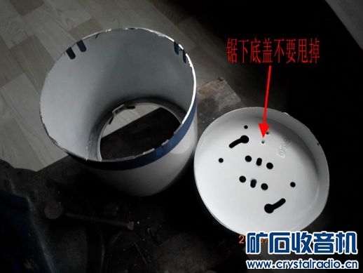

接下来改制变压器屏蔽罩。用废品店中的同灯改(买成品也不贵),用铝饼做上盖见图68、69、70、71、72、73、74、75、76、77:

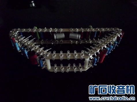

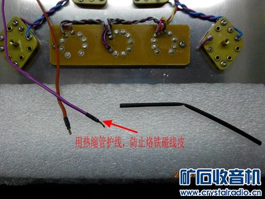

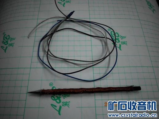

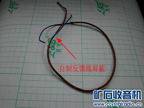

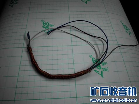

开始布线、改做各路屏蔽线。焊阻容元件及各回路连线见图78、79、80、81、82、83、84、85、86、87、88、89:
