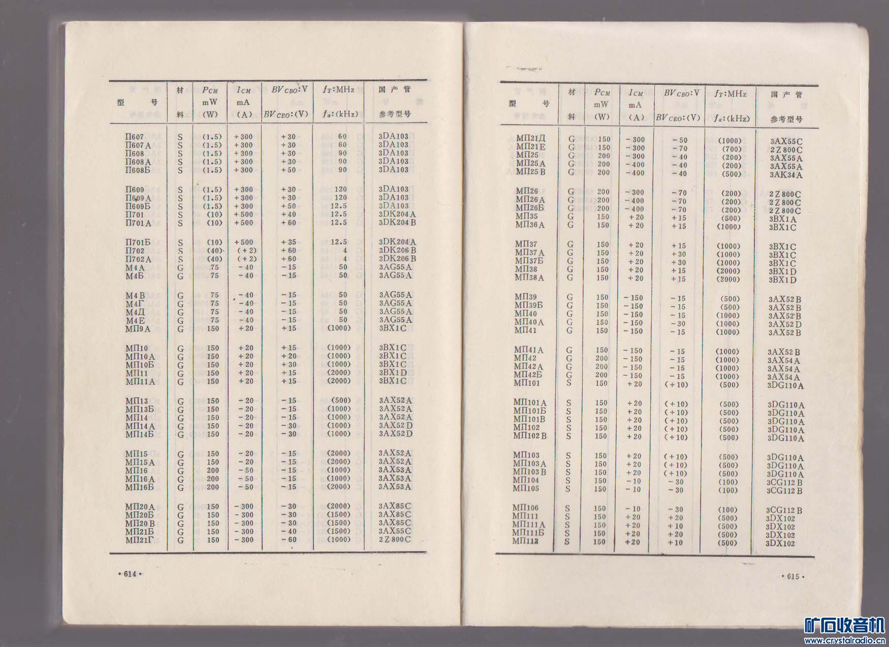

苏联三极管参数与国产管代换
发表于 2018-11-15 15:39:02 | 显示全部楼层 |阅读模式
曾经买的一本书
发表于 2018-11-15 16:17:50 | 显示全部楼层
现在再用这些老爷子管的,只能就着管子特性设计电路了
发表于 2018-11-16 20:22:06 | 显示全部楼层
此书不错,里面的不少电路挺有特点的。
发表于 2020-1-15 19:36:06 | 显示全部楼层
这本书我也有,偶尔会翻出来看一看。
发表于 2020-1-15 19:59:21 | 显示全部楼层

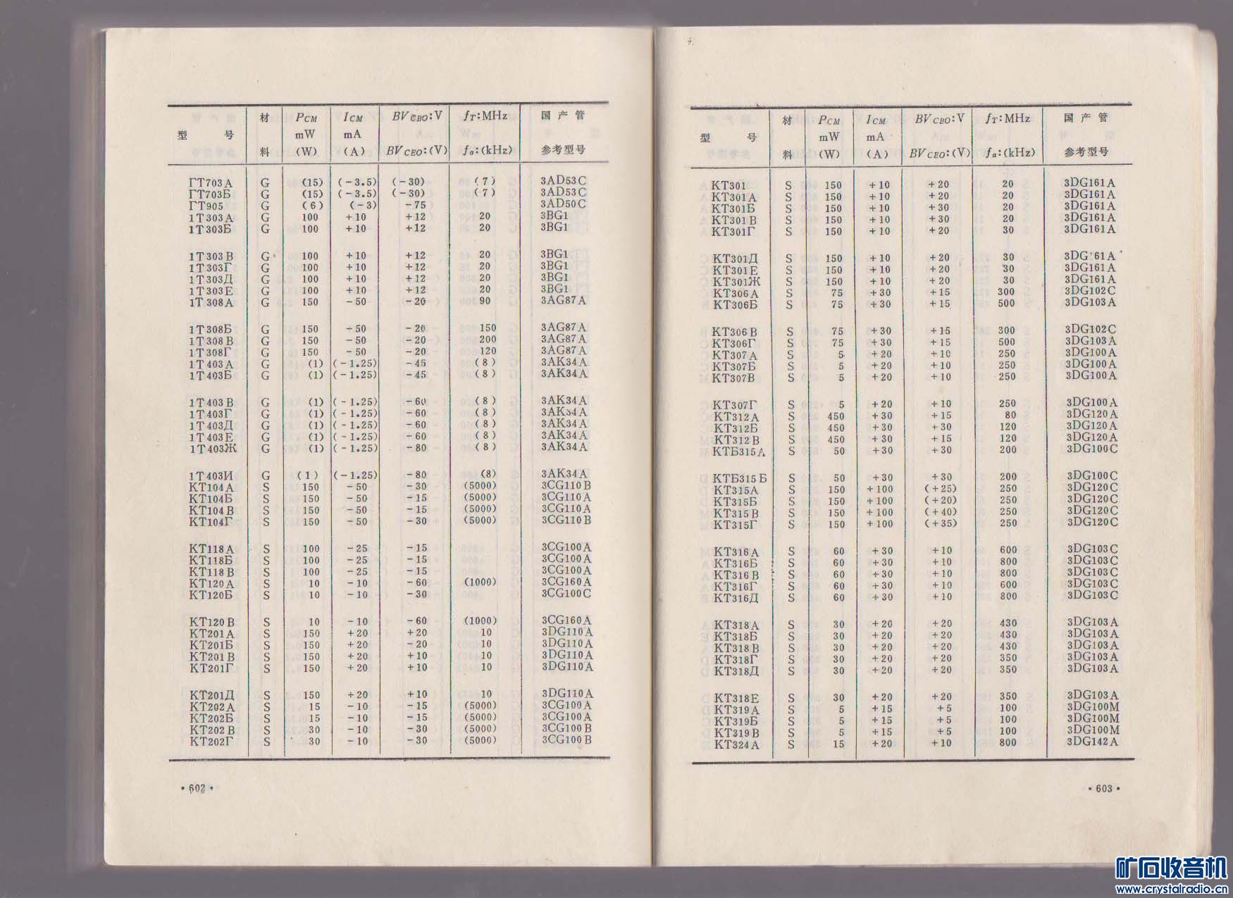

        这个资料比较少见,修理前苏联的半导体收音机能用得上,当年就是五六十年代,有部分苏联的管子,后来都被国产管子取代了,从这份资料中看出,苏联的晶体管命名法,还真不如国产晶体管命名法科学,只能从序列号上区分,这需要死记硬背。
