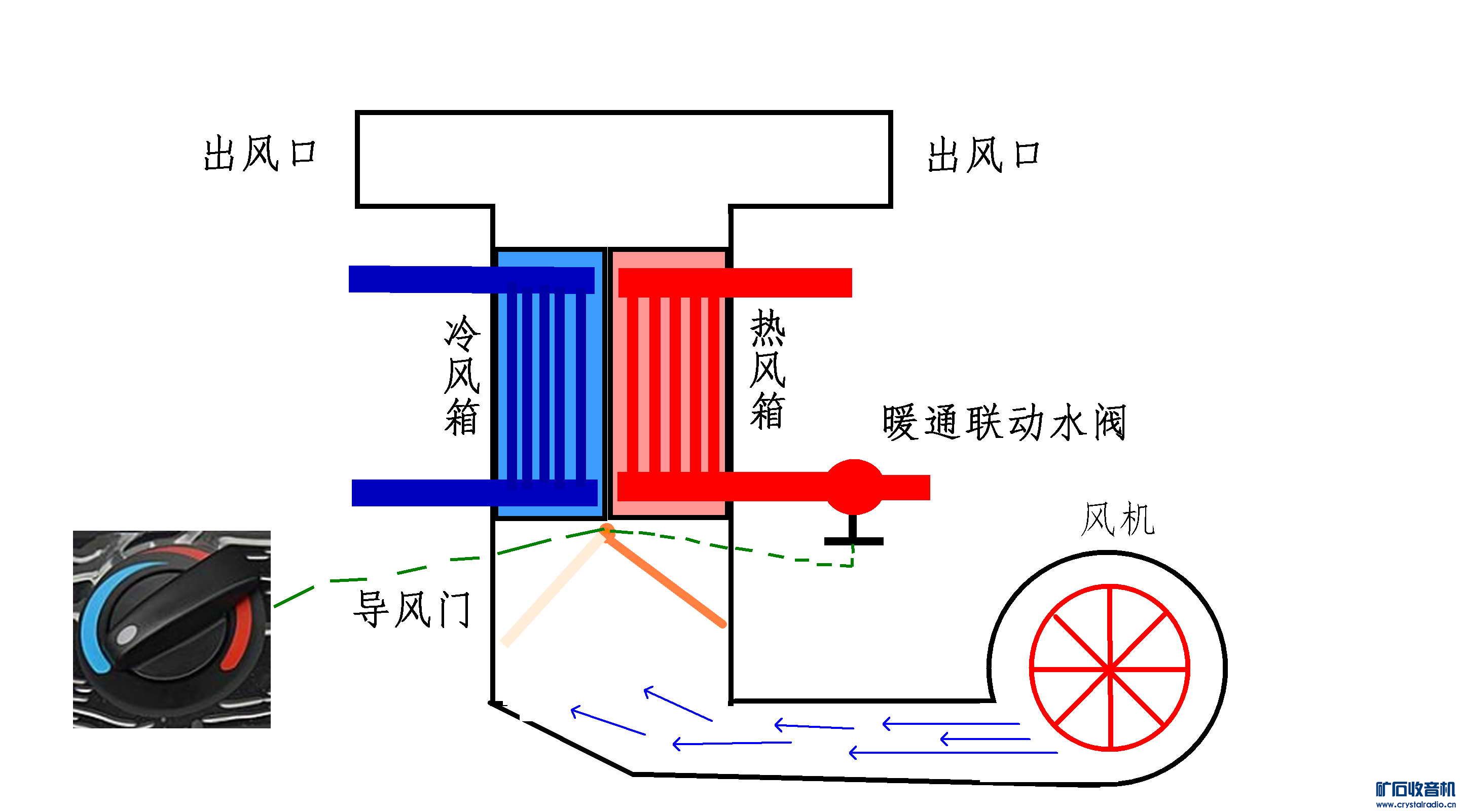

samhrc 发表于 2018-7-12 08:27 恐怕不全是这样的构造。日系车好多都不是这样的。我拆过我的美版凯美瑞2.4空调,它的构造是先100%过冷风 ...
越狱兔 发表于 2018-7-12 16:14 我是一字不差看完了,犹记去年自己动手换凯越的暖风水箱
20130106 发表于 2018-7-13 15:57 我的就自己加了个暖水阀,效果很好
chenyeuhui 发表于 2018-7-14 09:07 如果是空调很冷的车子不能这样,公司一辆捷达高温把暖水箱撑爆了,后来省事没修理,直接将暖水管回接发动 ...
