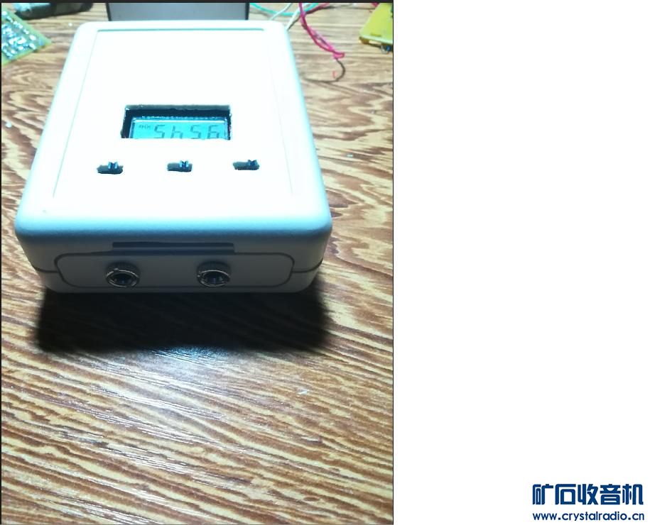

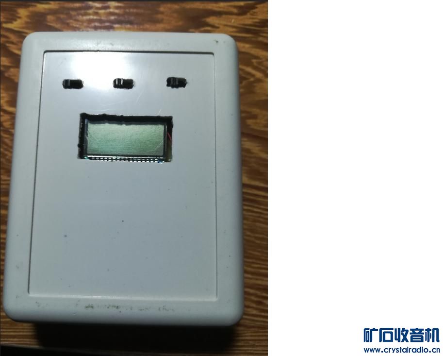

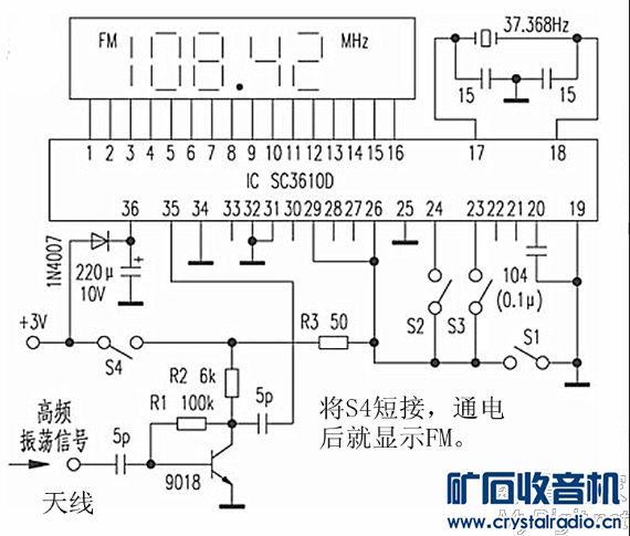

为了玩收音机,学着做了一个SC3610的频率计,测试了一下自己组装的收音机,频率还很精准。请大家看图!

开机图
开机图

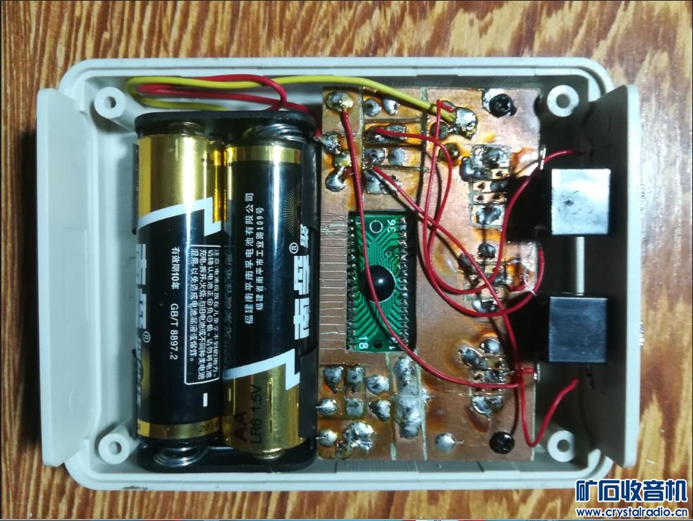

内部图
内部图
侧面图
侧面图

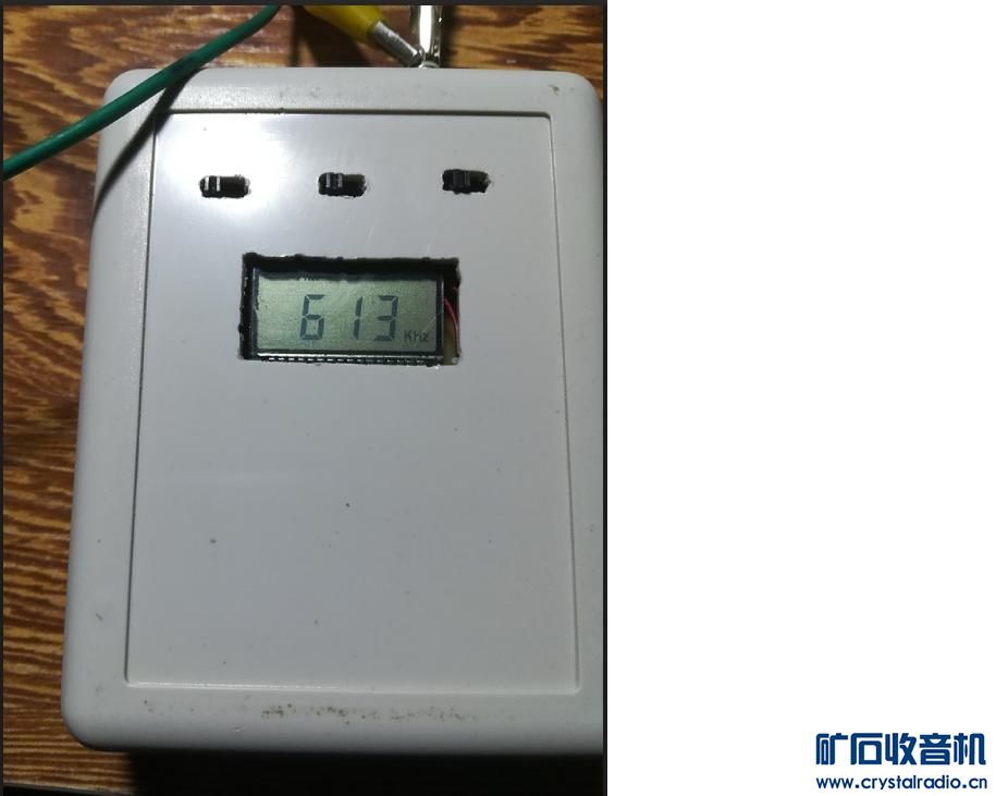

测试收音机,比正常频率大10KHZ
测试收音机,比正常频率大10KHZ

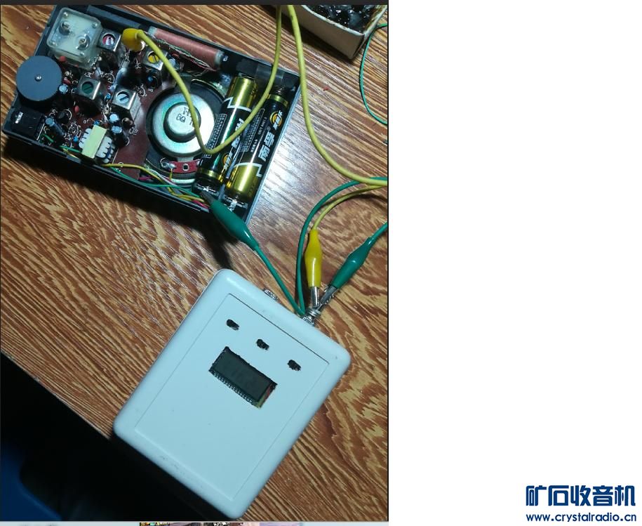

接收音机
接收音机

发表于 2018-6-6 21:58:53 | 显示全部楼层
做得好,有电路图吗?
发表于 2018-6-6 22:13:09 | 显示全部楼层
对于 465KHz 中频的机器是要差 10KHz,而对于 455 的中频,则很准。同样,对于 FM 收音机也很有用。
 楼主| 发表于 2018-6-7 09:08:11 | 显示全部楼层
tl50znz 发表于 2018-6-6 21:58
做得好,有电路图吗?

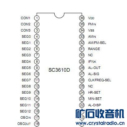

具体请参考这两个图
发表于 2018-6-7 16:58:24 | 显示全部楼层
这不能叫频率计,只是个频率显示装置,因为SC3610不论AM还是FM档都相差一个中频频率,是专为收音机设计的。我用带频率显示的的收音机拆下的3610显示板做自制收音机的频率显示效果很好,它的中频频率是455的,所以收音机的中频频率也得调到455才能正确显示接收频率。有了这个显示屏,调整收音机的覆盖非常简单,调台也很直观。

发表于 2018-6-9 21:05:35 | 显示全部楼层
楼主试过没有,这个频率显示装置显示的频率范围是多少?最高能显示多高的频率?
发表于 2018-6-9 22:40:07 | 显示全部楼层
按照说明书,150 兆是调频模式的最高频率。用 400兆 对讲机不能显示。
