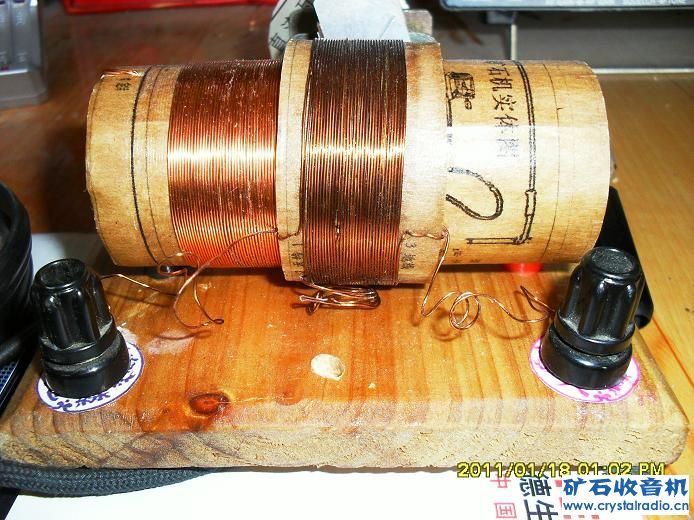

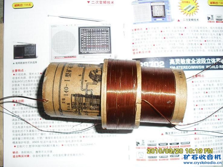

140-I线圈是自制的!配2000欧的美国耳机在室内拉10米天线可以收到3个台
线圈的制作取材容易用厕纸筒DIY的!而且直径也在38mm左右!手绕线后上点清漆,效果见图:
图案是打印在牛皮纸上然后贴在纸筒上的:

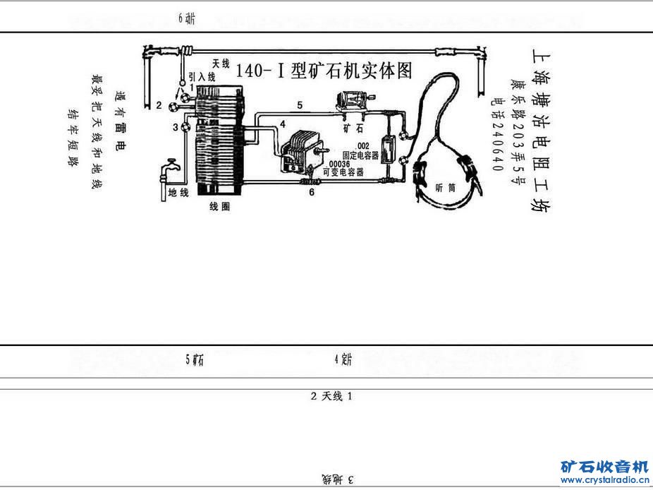

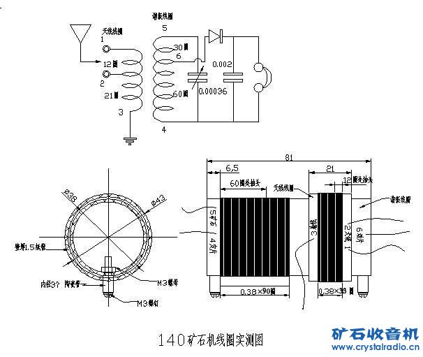

电路图: 20100321_2de1483331292e19892088J44HM4FAhL.jpg

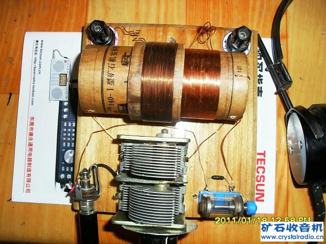

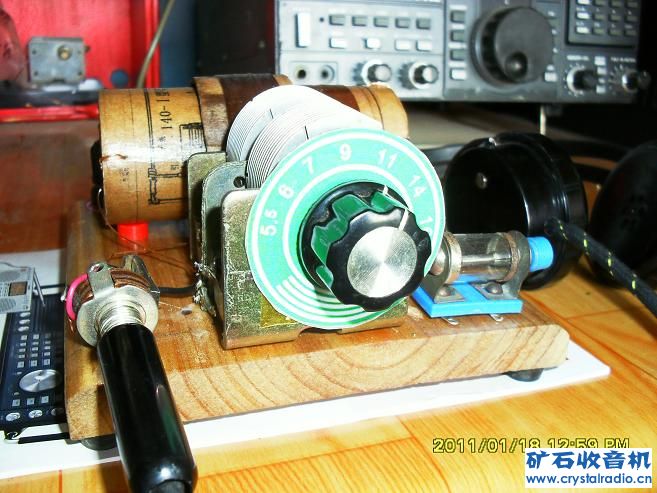

实机:

发表于 2011-1-18 18:04:57 | 显示全部楼层
做的不错,请问你那铜线是多股〔几股?〕还有单股?
那个大线圈是活动的吗?
用手机看不清图,见谅。
 楼主| 发表于 2011-1-18 19:42:54 | 显示全部楼层
回复 2# 社建电子 的帖子
单股线,大线圈是活动的

发表于 2011-1-22 23:59:50 | 显示全部楼层
想了解楼主的室内10米天线是如何架设的
发表于 2011-1-23 09:56:37 | 显示全部楼层
楼主的电台天线是什么
 楼主| 发表于 2011-1-23 10:21:43 | 显示全部楼层
回复 7# zzm530919 的帖子
我住在底层,天线是拉到阁楼上而已
 楼主| 发表于 2011-1-23 10:23:55 | 显示全部楼层
回复 8# asdf204 的帖子
也在阁楼上

发表于 2013-1-31 16:52:28 | 显示全部楼层
单股线直径是多少?1mm   0.45mm  还是 1.5mm?
