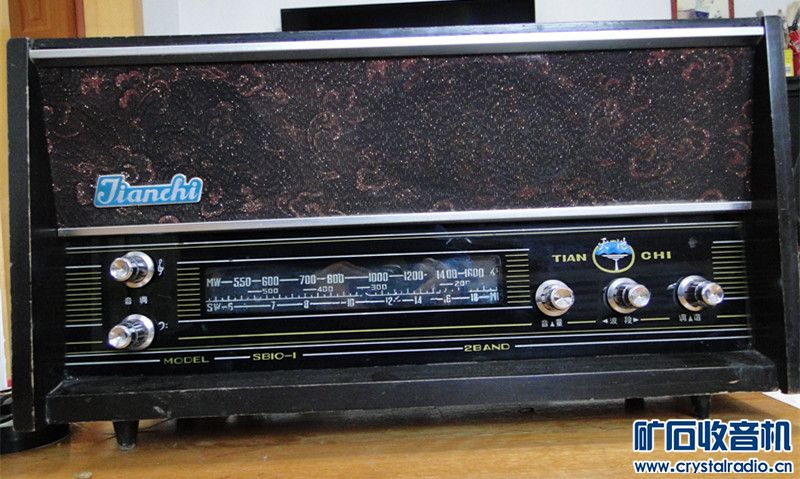

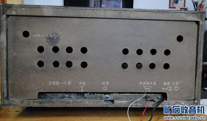

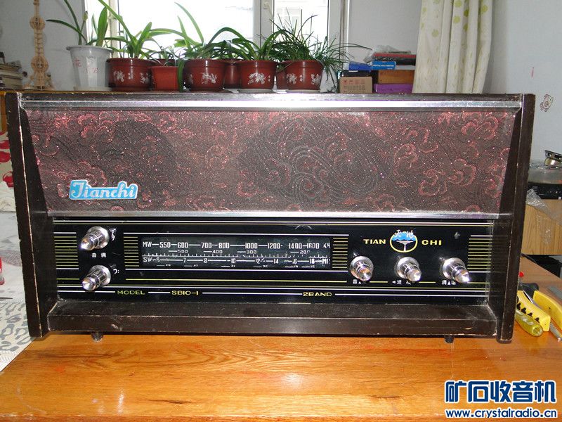

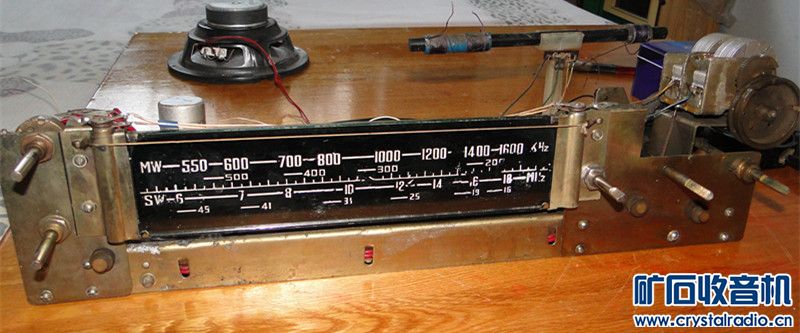

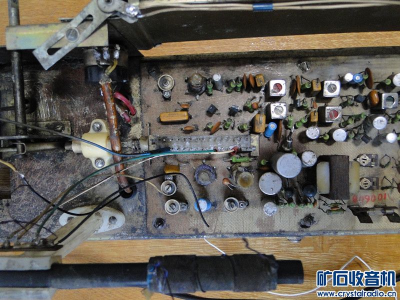

去年末收了一款延吉无线电总厂生产的天池牌10管两波段晶体管收音机,型号是SB10-1型,挺大气,跟大海燕差不多,但还要长1厘米左右。可惜在清洗过程中将磁性天线接头冲断本人技术问题恢复不了,现打开有电位器接触不良产生的咔咔声,不能收台。用拾音器放歌,开始很好,后来不响了,再重新打开时瞬间有声然后就没了,不知是哪个晶体管或电容的问题还是其他?先发图给大家欣赏并指教。

这个牌子挺少见,收音机裸的很爽。
发表于 2018-1-26 18:48:19 | 显示全部楼层
大机箱长磁棒OTL功放双喇叭的台式地产机。那个波段装换方式有点独特,品相尚好老机打理好来值得收藏。

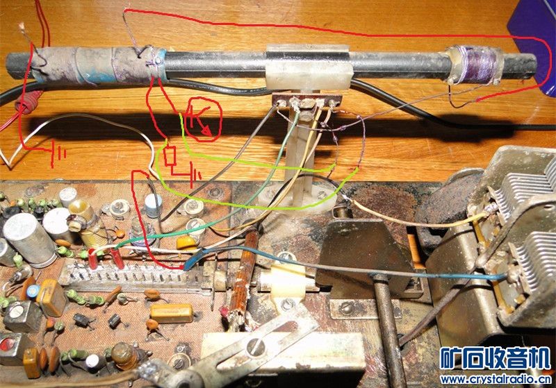

按图接试试,最好参考一下海燕T321机子。
开机后,在音量电位器中点用螺丝刀输入干扰信号,看看有无交流声,有交流声则说明后级功放无大问题。
检查一下外接扬声器插座的接点是否接触不良。

        外壳像大海燕,壳子是五层胶合板加装饰木条,双喇叭,过去收音环境油烟较多,塑封管和蓝皮电解是上世纪八十年代产品。

谢谢关注!这是延吉无线电总厂80年代的产品,我也是头次看到,可能是以前没有关注的关系,我从去年才开始收藏收音机,所以见得比较少,对收音机的原理了解的也比较少,一知半解而已,所以 就拆的稀里哗啦了

大机箱长磁棒OTL功放双喇叭的台式地产机。那个波段装换方式有点独特,品相尚好老机打理好来值得收 ...
谢谢评价!这个波段开关我也是头一次见,确实独特!开始时拨动旋钮那个圆柱体不动,今天拆下来清理下松松螺丝就恢复了。动手的感觉挺好!
开机后,在音量电位器中点用螺丝刀输入干扰信号,看看有 ...
非常感谢这样详细的指导!图文并茂,一目了然。我明天就按此图接上试试,有问题还要请教的啦
