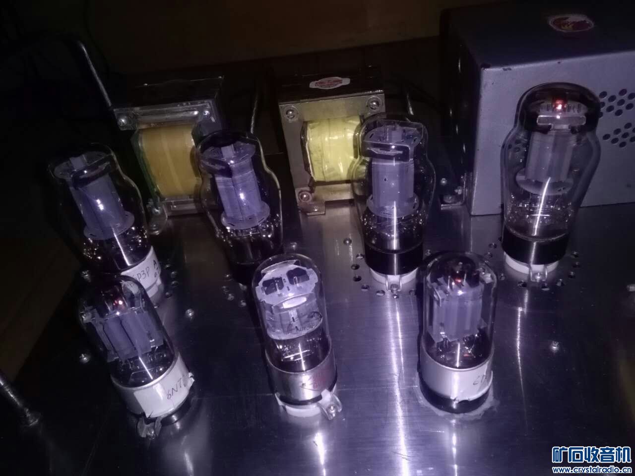

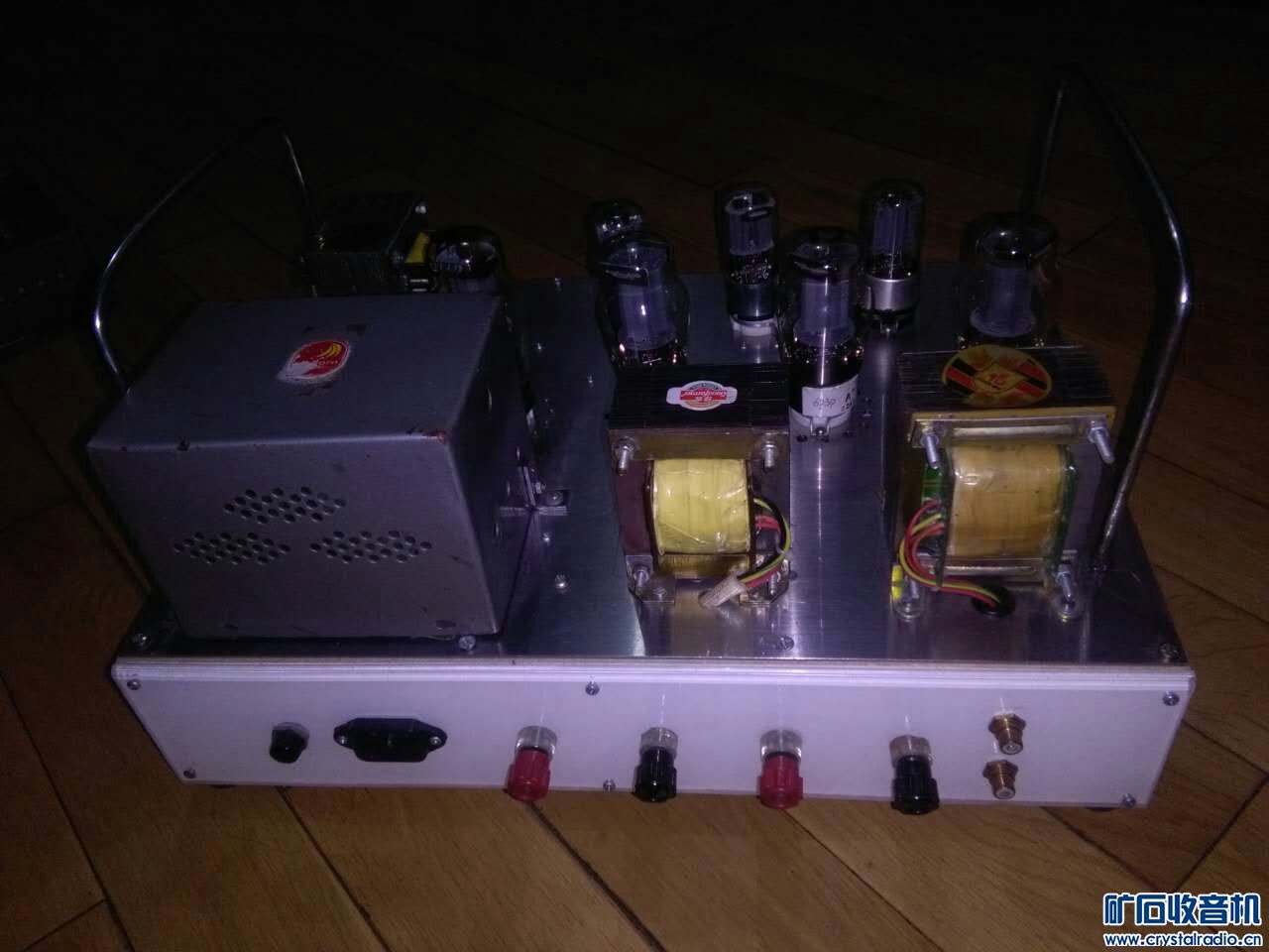

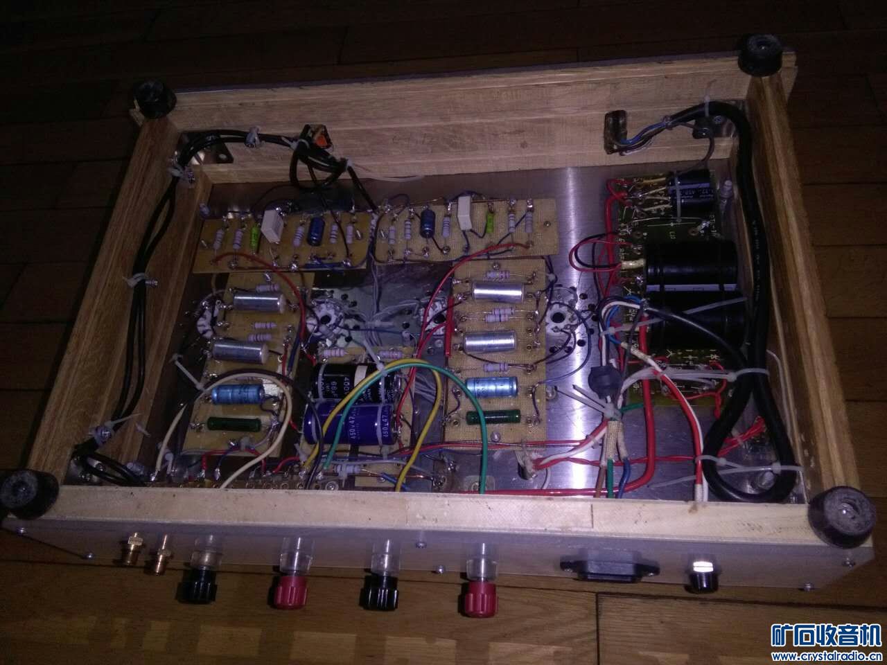

此胆机由6N8P作电压放大、6N7P作长尾倒相推6P3P推挽功率放大,整机共采用6N8P 1只、6N7P 2只、6P3P 4只,电牛是230W、输出牛、扼流圈都是自绕的,釆用石整流供电,6P3P帘栅极采用三只石稳压。经过半年的试听效果还不错,不多说了,上图了。

鄙人DIY是以尽量利用手中的原件和料材,能动手制做的都亲自动手,不盲目追求HiFi,在制做过程中体验DIY快乐。
发表于 2017-12-8 19:01:20 | 显示全部楼层
小小的建议:470微法电容各并一个220-470K电阻
维修调试安全!

 楼主| 发表于 2017-12-8 18:16:45 | 显示全部楼层
mmexport1512726805200.jpg mmexport1512726816032.jpg mmexport1512726822193.jpg mmexport1512726829721.jpg

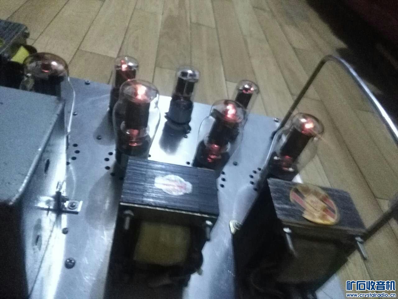

 楼主| 发表于 2017-12-8 18:35:19 | 显示全部楼层

 楼主| 发表于 2017-12-8 19:07:28 | 显示全部楼层
是的,没有泄放电阻,每次调试、检查时需放电,多谢了。
