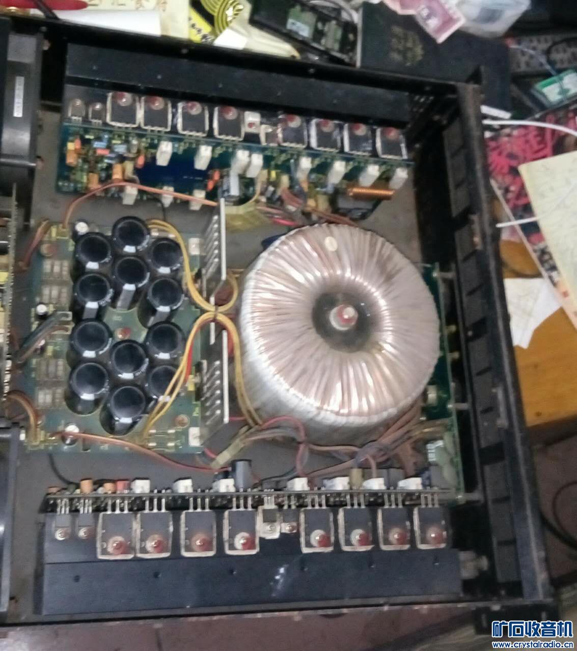

这台功放是多年前舞台推大音箱用的,后来到我手家用于推小音箱,一次酒多回来手重把握不了烧了一对惠威音箱,换喇叭后就不敢用这个大家伙了,对喇叭危险、耗电量也大与甲机有得比(静态100多瓦)。前几天试一下放了10后电路还良好,小功率输出正常,大功率没有测音箱试。
这家伙可是实在的高压功放,整流滤波后+111V-111V(交流227V)。32支大功率三极管,经典的1943+5200东芝音响对管。

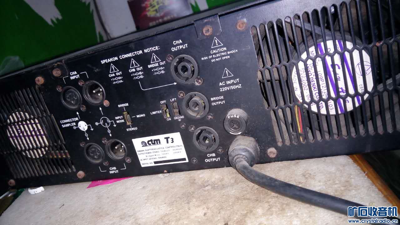

后板,多种接法。

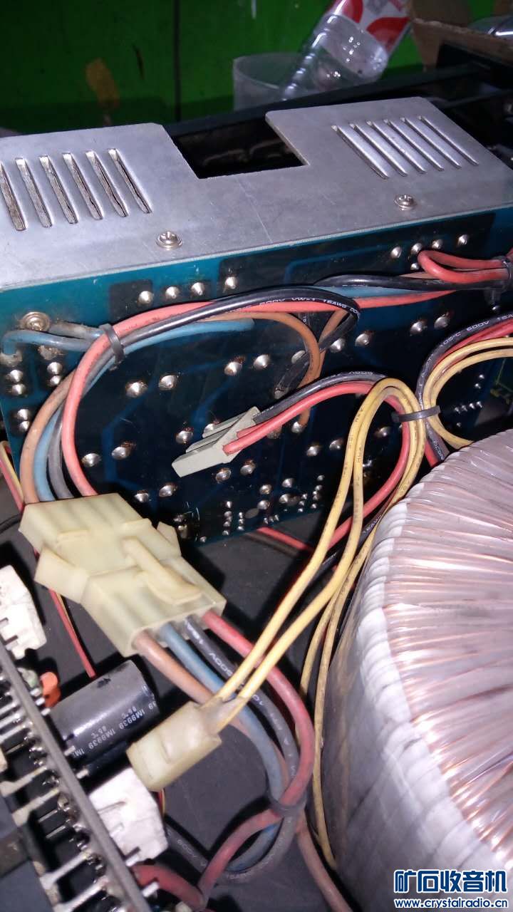

低压部分两组81V+81V25A桥堆整流后并联。漆包线够粗,手感整机60斤以上。

这类功放我用过,跳广场舞都嫌吵。一般是单位(学校上千人)开大会,文艺演出,做广播操用。
我们单位有几台美国专业功放2K-3K瓦,配合调音台、电脑等前级设备(组成音响系统)。
除定阻输出外,还多了一个定压输出,可远距离用线间变压器分配给各个区域,实现全区域覆盖。
音质还是不错的,功率实在,可靠性高,高考英语听力播放都用它,几十间教室同时播放。
jiachangchun 发表于 2017-8-18 22:40
这功放静态100多瓦不对劲,一般功率管静态电流都是0
乙类功放为了减少交越失真,静态电流不能为零。每支管子30毫安静态电流,10几支并联就有0.46安(2声道一起算每声道0.23安),电压直流222V,0.46*222=100瓦。打开上盖散热空气带不走热量,10分钟左右几公斤的铝散热器就热的烫手了。当然盖好板子全功率工作都没问题,毕竟32支150W的功率管可不是吃干饭的。
发表于 2017-8-19 00:24:03 | 显示全部楼层
功率这么大的,真没拆过一个
发表于 2017-8-19 05:18:40 | 显示全部楼层
红河310 发表于 2017-8-18 23:56
乙类功放为了减少交越失真,静态电流不能为零。每支管子30毫安静态电流,10几支并联就有0.46安(2声道 ...
不会是被你调了静态电流吧,我见过的专业功放没一个静态有发热现象
