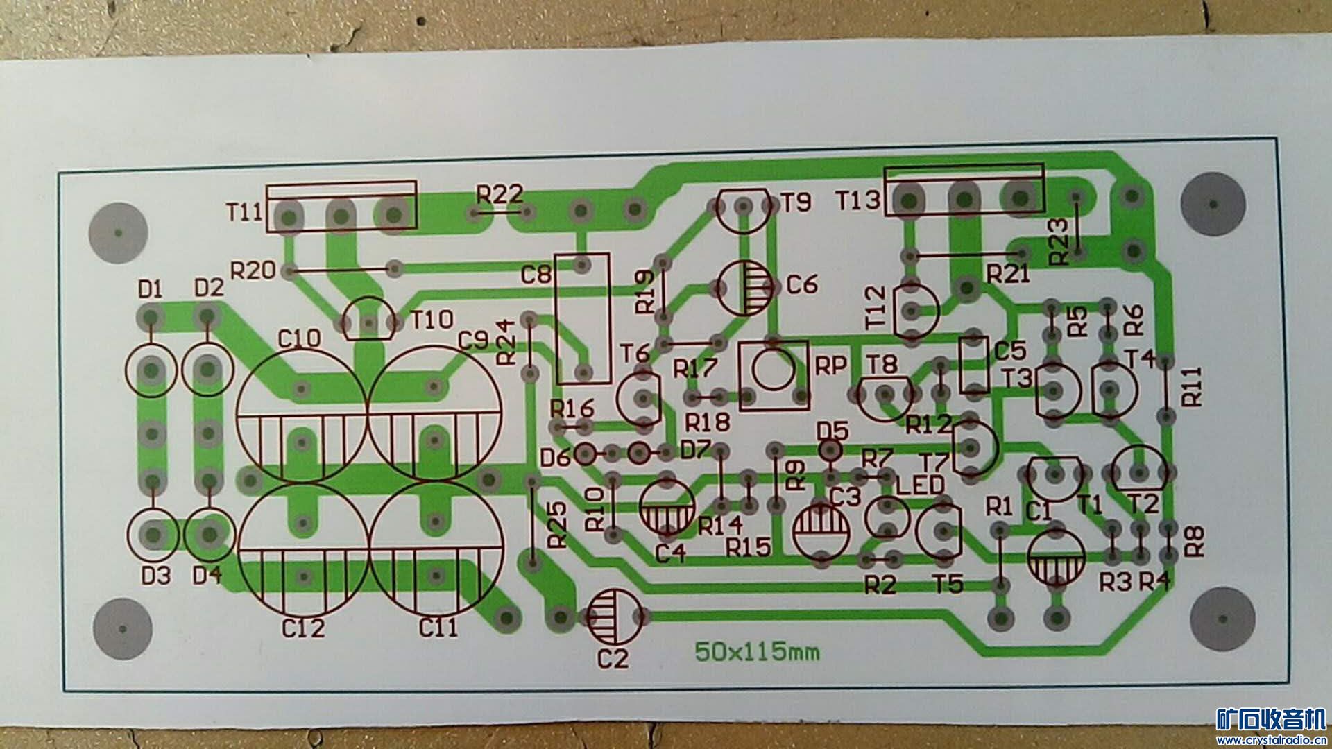

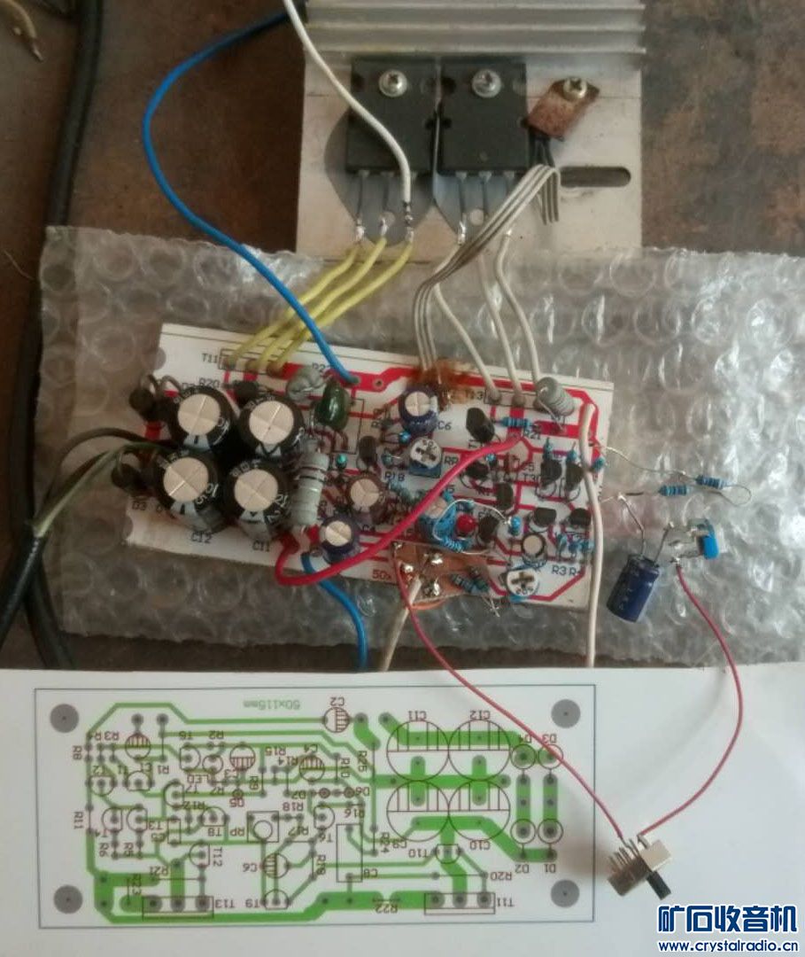

当前的图,这次把印版图贴在电路板上感觉很好,清晰明了,反正这次没出错,之前犯了很多低级错误。之前说音量高于66%后不好听,可能是手机的问题,这个手机大音量时不好听。

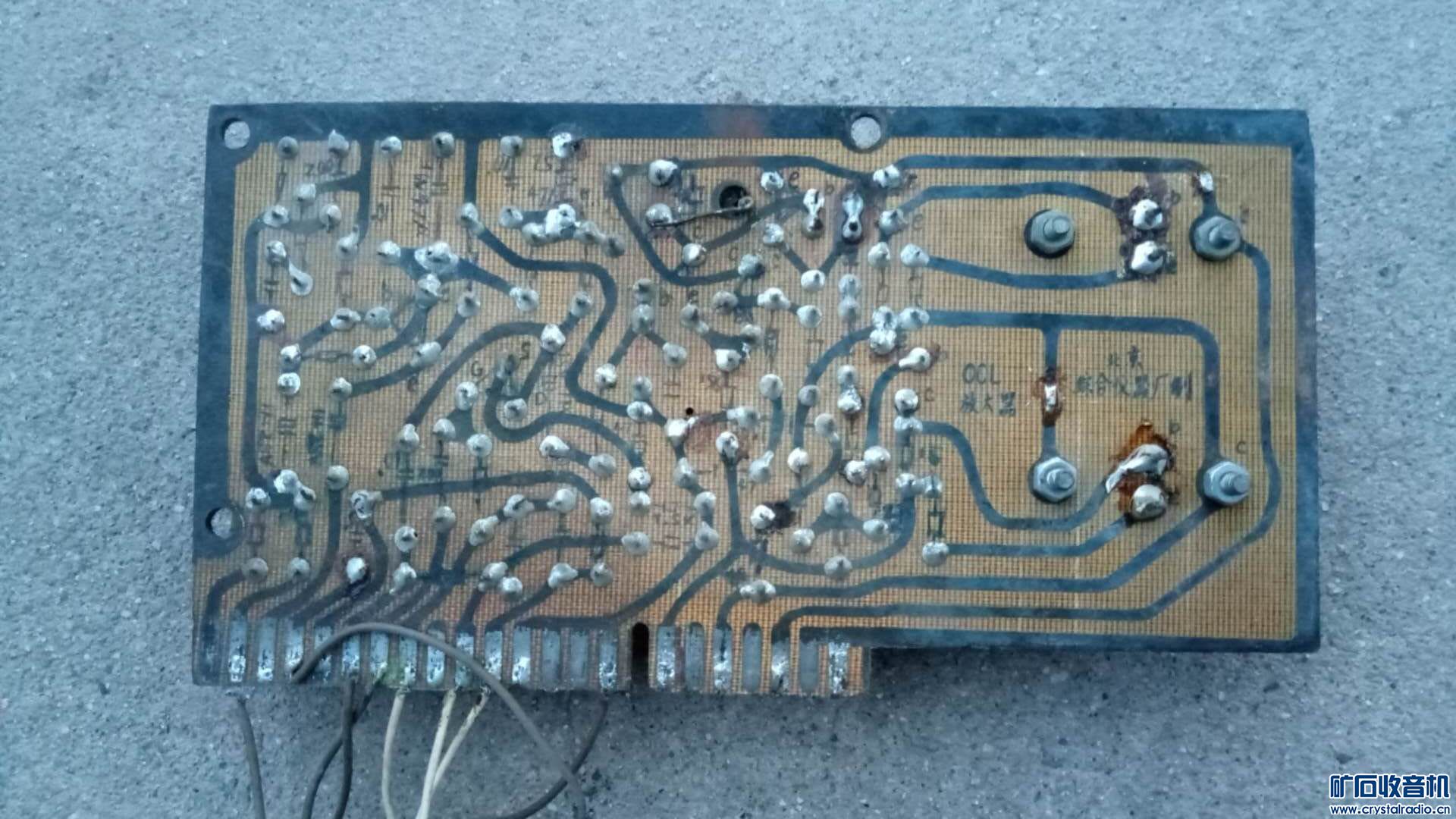

现在加了个音调,《无线电》1978年9期的。原因是我有这个板子,《无线电》上的,曾经试的时候如果把前面甩开直接接后级声音就是干巴巴的晶体管声,经过场效应管音调声音就变的好听了,现在找到这个看着像就抄了这个。但是今天翻出实物来发现不一样,不知道哪一期的了,电位器我记得是一个500K、一个1M的,78年9期的是两个500K。

-9.1V稳压管实际用5.6V的两个,开机冲击不大,只装了一路

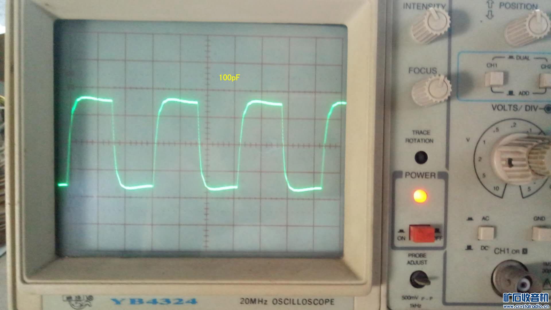

你的这个反馈高频率时正弦波失真度不错,但是方波看有振铃。实际看也有,声音听不出差别来,示波器5V10uS。
这是100pF单电容
这是100pF和10K电阻
这是200pF和10K电阻
这是200pF和1.5K电阻,振铃很明显了,但是电阻大了效果小。
对100KHz“斤斤计较”,这个是不是有意义不好说,曾经修功放时遇过,把表笔插到输入端还是啥记不清了,此时音箱里出来广播声 。可见高于音频的信号是有影响的,虽然耳朵12-14KHz以上就听不到了。不知道什么台,幅度显然不大,但是已经说话了 。现在普遍都是DAC,高频成分很多,100KHz时失真大是否会有影响?反正手机和电脑,用耳机听是电脑好听,但是这个功放却是手机好听,不知道是不是和这个有关系?

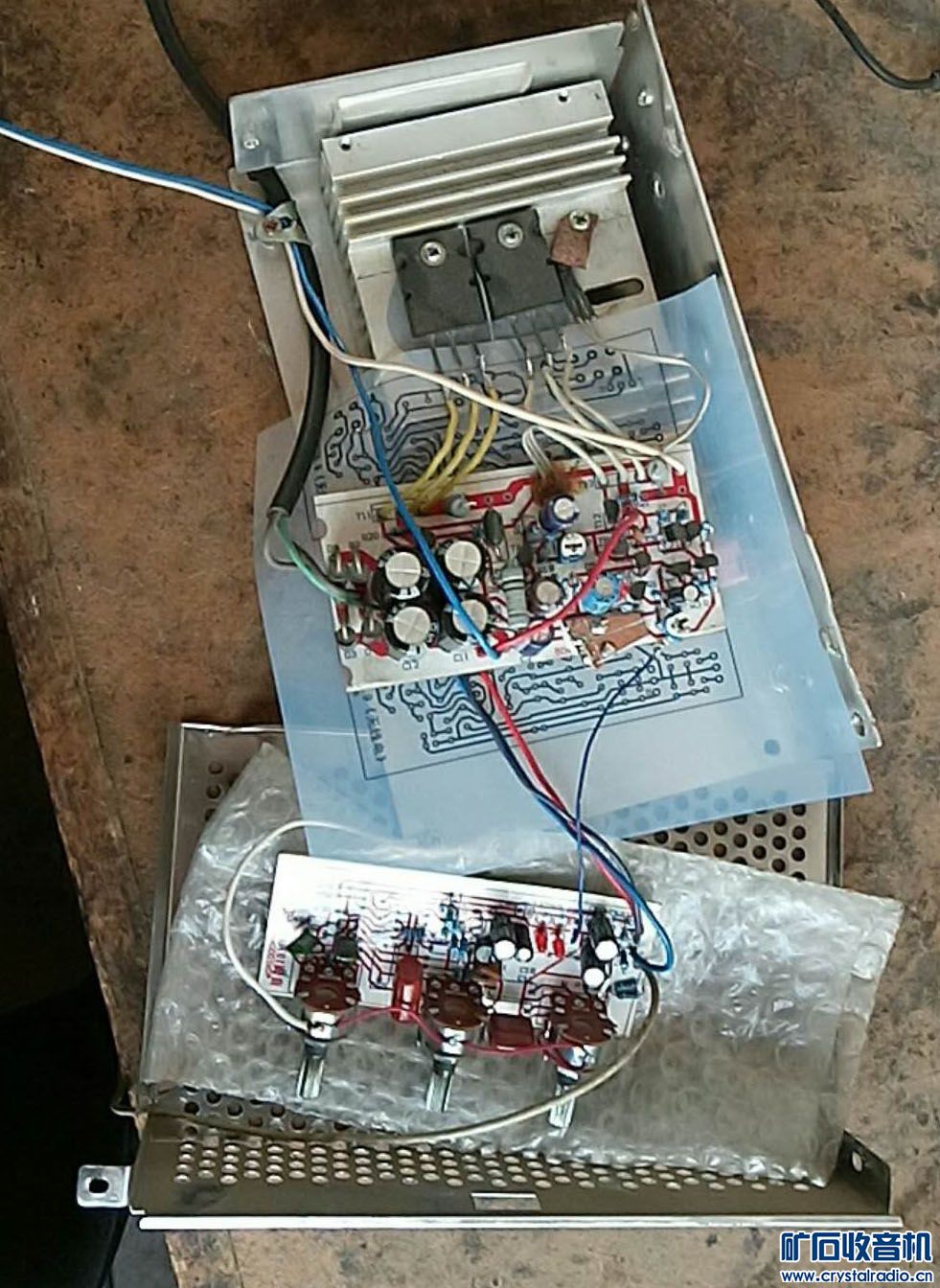

68楼的板子是《无线电》1981.12和1982.7的,电路有重低音效果。现在用的是1978年9期的,低音提升后低音表现不错,浓重的低音,很低又不混。例如的士高《无限》,挺来劲的。但是功率小点,低音提升太多就破了,需要降低音量,但是降低音量又没劲了,看来需要改功率大的。本想做小的,实际却越改越大
       主电路好像没什么改的了,把差分管改成超β管?但是仿真看没啥意义。音调(这个调应该读diao还是tiao?)改成5532的,重找个电路,也就是个这了。

      之后的改进,增加了NE5532的音调,《哈哈,又一个5元5块样板》41楼
http://www.crystalradio.cn/forum ... p;extra=&page=3  有超低音,但是实际下来超重低音感觉并不好,有时候还会造成超低音幅度过高而过载,就取消了(C3R5)。
      然后差分管射极电阻改成300Ω,声音比100Ω醇。推动的R20、R21改成直接并到功率管be,声音好像好点,声音清楚,电流反馈的原理。T8集电极串个共基极,好像好一点,声音有色彩,音乐味增加。然后把前边改成独立整流,有改善具体记不清了。然后再更改差分管射极电阻,和比较有无串共基极,发现无变化了,独立整流把这两个都顶替了。然后发现我又出错了,共基极不是串到了T8而是串到了T7,怎么老出错? 然后试在T8上串,不行,自激。然后没什么可改动的了。
      这个功放的表现,低音好,但是中高音不太好,生硬。尤其是放过去老歌,以前的录音,本身就不怎么好,更明显,接收录机音箱表现更明显。中高音不如TA7240表现好,乱,刺耳,不好。但是没办法修改了。现在的高音质音源表现比较好点。
