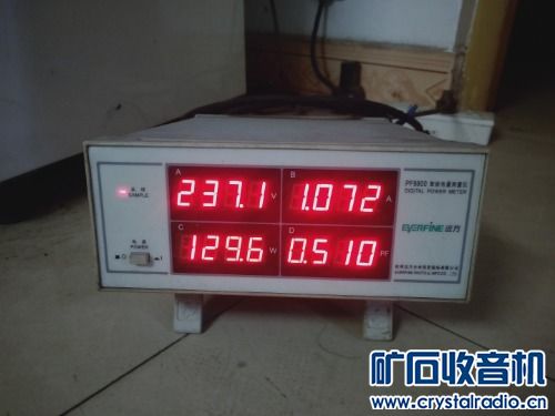

老豆觉得电费有点高,又想起万用表测功率的高论了
 楼主| 发表于 2021-11-25 22:45:47 | 显示全部楼层
闻太师 发表于 2021-11-25 20:39
老豆会说,你测的那个我不懂,就是你的破烂太费电,要不你一个月不开试试。。。
一个月后老豆看完电表闭口 ...
别说,小厨宝一开差不多 5 千瓦,吓了老豆一跳
另外说个事,刚才总功率突然增大到四百多瓦,赶紧被老豆抓过去问责,然后拉掉功率计插座之外所有电闸一个一个排查,发现原来是冰箱在化霜 排查完重新合闸估计冰箱也化完霜了加上又放了晚上剩下的饭菜汤,压缩机直接拉到第四格(6 格满格)工作,居然总功率还不到三百瓦
老豆悠悠地讲,你买这个小日本的冰箱蛮耗电的咧

你的表少了个功能,这表供电局应该不会笑,现在连接了冰箱(定频)
 楼主| 发表于 2021-11-25 23:32:09 | 显示全部楼层
你不要觉得它比你的少一个数码管就少了个功能哦,人家第三个数码管显示参数是可变的,一大堆

  功率因数太低,此时家里插上淘宝上的“节电神器”,电流是增加还是减少呢?

头几年的变频空调是用电抗器来校正功率因素的。电感大约5毫亨,在额定负荷时(大约16安培),功率因数能达到0.9. 轻负荷时,电抗器的阻抗比负荷的比率降低,基本不能改善功率因数,此时功率因数0.6  就很正常。

应该是的。  现在的空调大概是有源功率因数校正了。 大金、日立等品牌三相大功率多联机还是使用简单的电抗器滤波,尽管功率因数达标,五次谐波还是很大的。

头几年的变频空调是用电抗器来校正功率因素的。电感大约5毫亨,在额定负荷时(大约16安培),功率因数能达 ...
那么小气啊,还以为会用主动 PFC 呢

从打开电脑后功率因数上升看来是减少 看来应该是 LAOSUN123 坛友的说法,这冰箱的功率因数矫正就是一个电感,所以冰箱低转速运行的时候矫正过头了

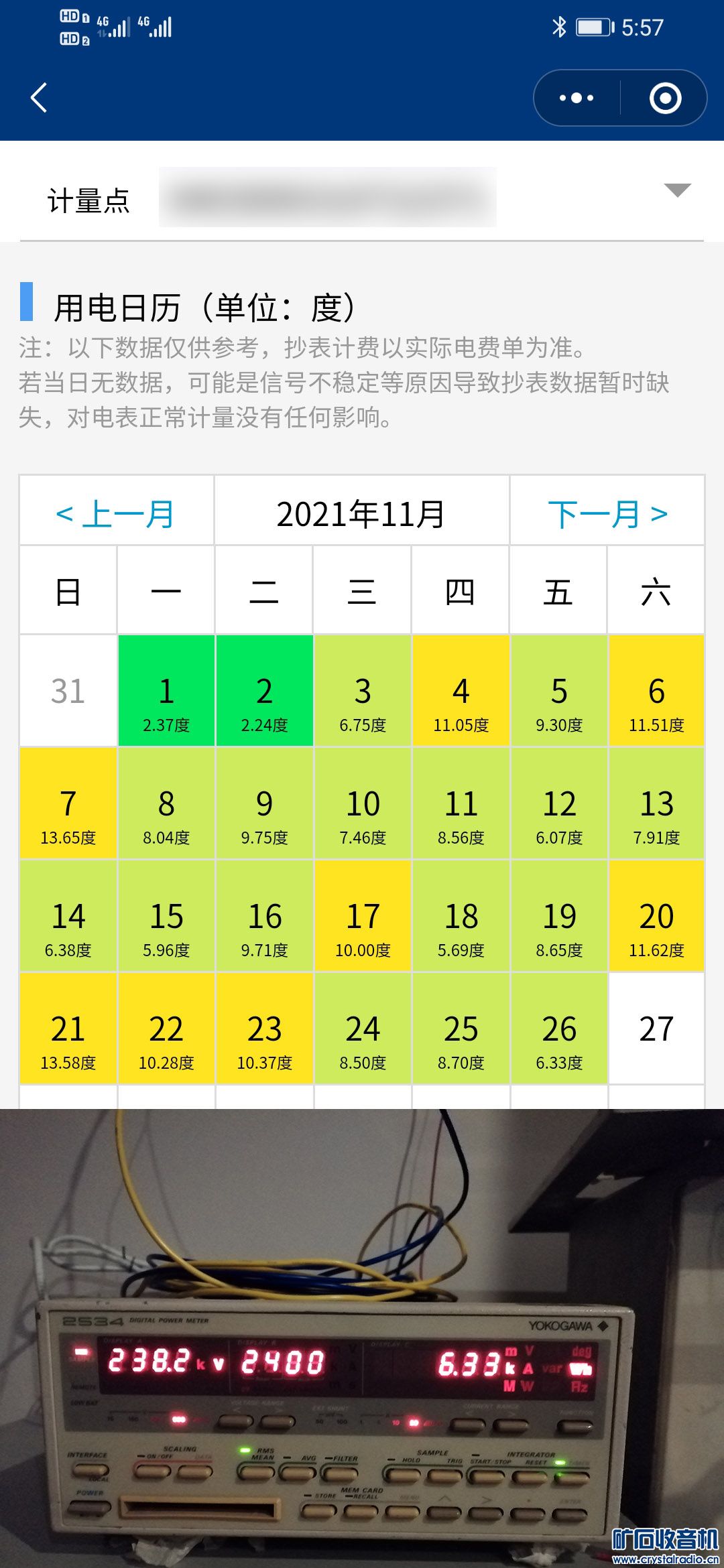

 楼主| 发表于 2021-11-27 18:01:15 | 显示全部楼层
飞蟾 发表于 2021-11-26 23:41
说到电费高,这个问题可复杂了,包括但不限于:自己家里的技术因素(电器耗电确实大),自家范围以外的技术 ...
一个是想确定下那些“经常不断电”设备占电费的比例,免得老豆总是有意见;另一个是确定下,哪些家电最耗电
最后就是,看看供电局的电表差多少,差不太多就算了,差太多肯定心里是不舒服的

容性和感性负载,功率因数比较低,测得的电流值偏大

  功率因数校正需要的电感量与负载电流成反比。 220伏,15安培的负荷下,最佳直流侧LC 滤波器的电感应该是5毫亨,   其体积相当于100瓦的变压器; 如果额定负荷为1.5安培,则最佳电感应该为50毫亨, 体积相当于15瓦的变压器, 这就是桌面电脑 串联电抗的情形。 低负荷需要电感量加大,而容量体积可以降低。同一台设备低负荷时, 电抗器的电感量不足,功率因数校正作用不明显。

我测过台式机的功率因数,待机状态很低,大概。0.6左右,具体忘记了,但是负载上去,比如跑分或者玩大型3d游戏,功率因数可以接近1
