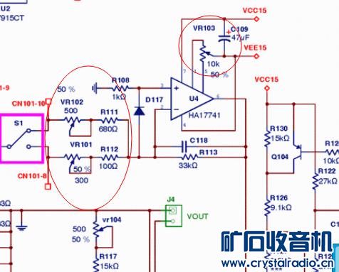

这个烂电源,烧了调整管,买了几个2N3055回来发现是假的。还坏了0.18R的水泥电阻、电位器、头都搞大了。 终于能输出了。发现电流档还不准,图中的几个可调乱调一通,不行。还是来万能的论坛求帮助。
图中可调那个后调那个先调,怎么样一步一步效准啊
控制板右上三个可调
控制板右上三个可调
图中三个可调

发表于 2015-11-14 23:06:25 |
1-调零:先断开输出,此时电流表应为0。如果不是,则微调VR103使电流表头归零
2-电流切换到低档位,用较精确的万用表电流档短路输出端子,微调VR101,使电源的电流表头读数跟万用表电流读数相同;
3-电流切换到高档位,用较精确的万用表电流档短路输出端子,微调VR102,使电源的电流表头读数跟万用表电流读数相同;
发表于 2015-11-14 23:20:52 |
你的电源和我的不一样啊,但你可以参考一下我的方法。原理都是差不多的。
以下都是瞎猜的,不一定对
你那个电源的实物图,VR107估计是 给741运放调零的,电源空载时调VR107把电流表调到显示零电流。
VR109 你调—下看看是不是校准电流表的,如果是,你就调整面板上的电流调节旋扭,直到万用表电流档的电流显示为1A,然后调VR109,使电源的电流表头也同样显示为1A。
VR110是校准最大输出电流的,305D最大输出电流应该是5A吧。你把电流调节旋扭都调到最大,调VR110,直到万用表电流档(或电源的电流表头)的电流显示为5A。这个过程万用表和电源都会发热大增,为了保护仪器,调整的时间不宜大久。
如果我说的不对,也没关系,你可以试着调试各可调电阻,摸索出规律,很容易调好的。
前提是要保证电源的故障完全排除。不然,一个故障电源是怎样都校不好的。

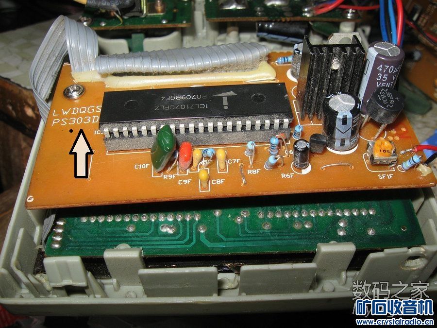

表头上面不是有PS303D字样嘛,最大输出3A的。
 楼主| 发表于 2015-11-15 17:53:34 |
没有这个了。不知道是多大的。现在只能调3A,不管了就当3A的使用。手机还有一个KA3005D
发表于 2015-11-15 19:11:08 |
看一看上面图片中的箭头。
发表于 2015-11-15 19:48:25 |
PS303,30v3A的,是不能强行输出5A的。
