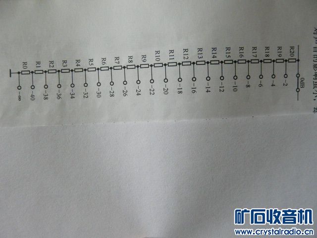

      步进电位器性能优良,在现代音响里使用很普遍,自制也比较方便,步进电位器有分压式和分流式,其计算方法没有本质区别。以常用的音量控制电位器(指数型)为例:
     一、分压式步进电位器设计:
      1、初步确定总阻值,电子管功放常用100K。
      2、确定衰减量,高级功放达到60dB,一般可采用40dB,国际规定为48dB。
      3、根据需要确定档位数,人耳能够分辨1dB变化,最简易的11档,一般22档,较常用的30档,最多的接近60档。
设计方法 ,以总阻值约100K,22档,衰减40dB为例:
      步进电位器由电阻Ro、R1、R2、R3、R4……R20串联组成,从0欧姆~100K共22档,每档衰减2dB。

     二、 分流式电位器设计:
      由于分压式步进电位器需要多个电阻串联,因此引起的噪声较大,所以有分流式电位器出现,区别是每一声道需要两联开关,双声道需要四联。每一档只接入两个电阻,分别为Ra和Rb,Ra+Rb=Rz(总电阻)。Rb=Rz-Ra

 楼主| 发表于 2015-4-24 16:59:11 | 显示全部楼层
直流电子管 发表于 2015-4-24 14:44
这个是否是用波段开关配合电阻代替电位器使用?
步进电位器是这样的
attachimg]4840037[/attachimg]
